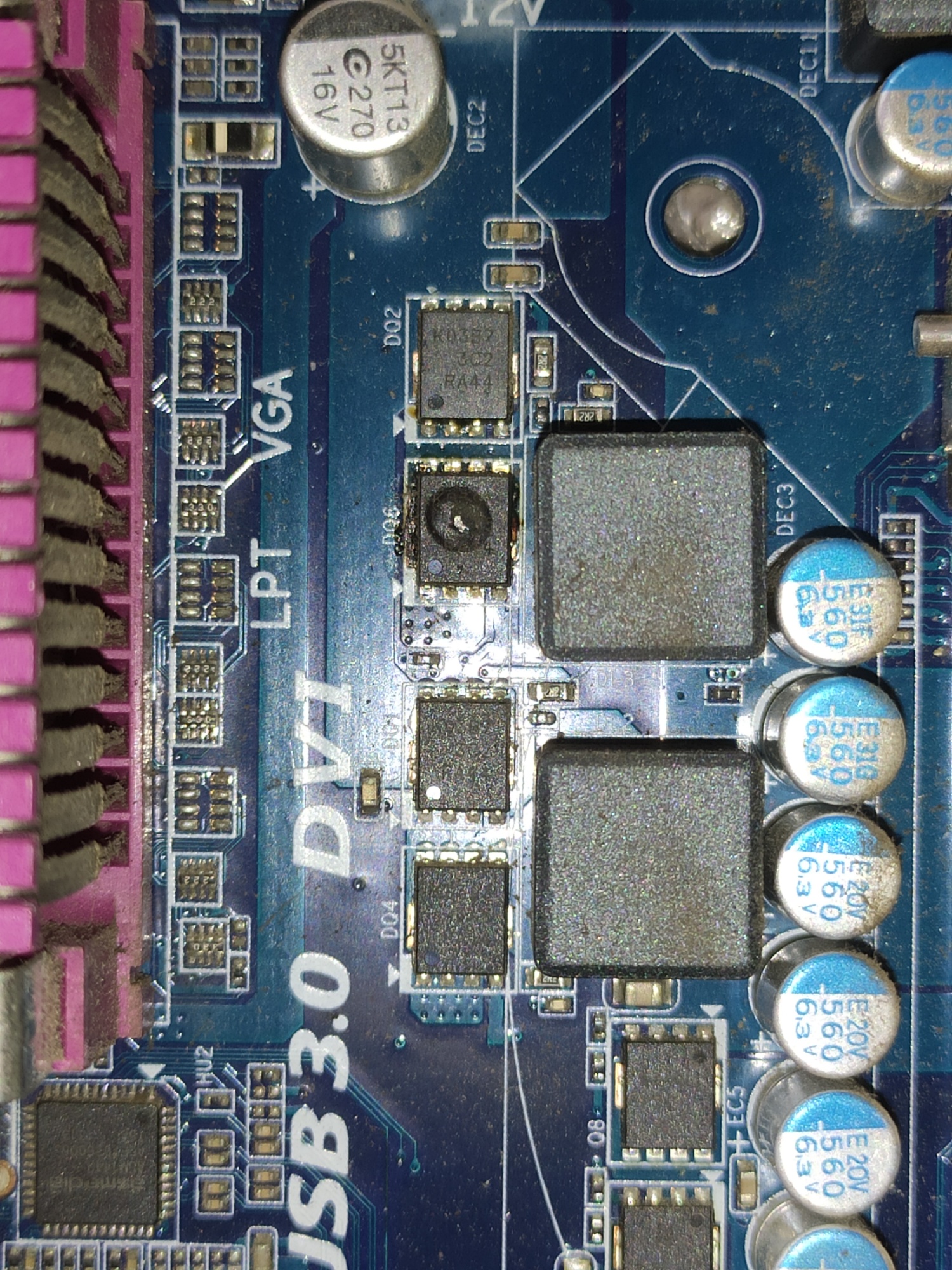

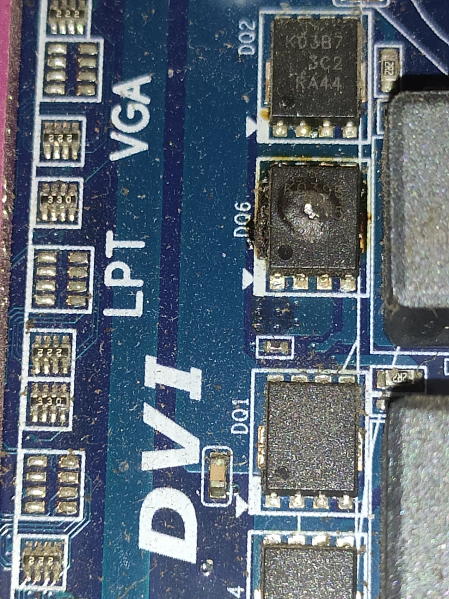

技嘉B75M-D3V这个主板供电芯片都爆了,还能供电,厉害,怎么回事?

发表于 2020-9-15 11:11:43 | 只看该作者 来自: 湖南长沙 来自 湖南长沙
缺了一相供电,有的时候也行。

发表于 2020-9-17 14:58:37 来自迅维网APP | 只看该作者 来自: 广东茂名 来自 广东茂名
chenjunfeng50 发表于 2020-09-15 11:03
确定还能亮机???可以的话说明CPU少一相供电,可能会不稳定
可以正常开机,开很久都没有问题
回复 支持 3 反对 0
推荐
发表于 2020-9-15 11:03:45 | 只看该作者 来自: 中国 来自 中国

发表于 2020-9-19 07:09:52 来自迅维网APP | 只看该作者 来自: 江西 来自 江西
应该是少了一组供电。

发表于 2020-9-20 13:02:22 来自迅维网APP | 只看该作者 来自: 中国 来自 中国
坏了一组而已,总功率输出小了
