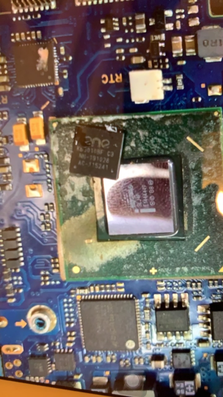

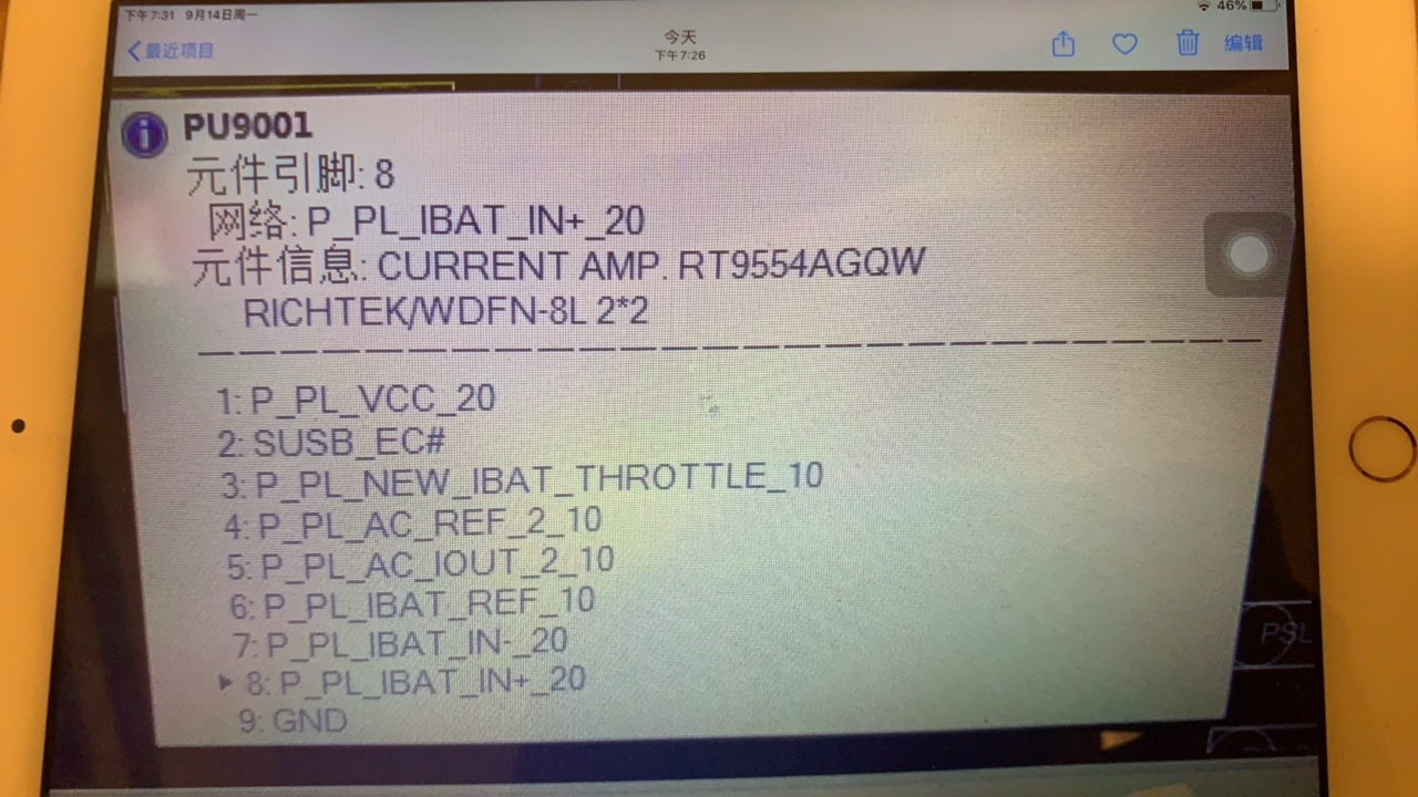

鲁大师cpu占用率百分之百,任务管理器百分之15充电正常,刷了bios没有效果!论坛有个老铁说PROC不正常,一查PROC低电压!排查到PU9001不正常,跑电路过程就不说了,是一个8pin电池电流检测芯片,ic和控制管直接干掉,一切正常,这个应该是华硕通病,有的直接冒烟通过2脚烧EC导致不触发,目前发现华硕板子有两个型号这个板子是RT9554A,另一种忘记了,一般会在充电ic附近,三星本子是键盘不好用,风扇不转,kb9010bf论坛有人说带程序,809链接刷写没用,订了一片新的,本想新的是空的没程序自己刷一下,插电0.01-0.02反复跳了10多秒,卧槽亮了,证明此ec不用刷写,刷bios或者换新的EC会自动读取然后保存,小学毕业没啥文化,凑合看吧

是BIOS开机的时候会吧EC的程序写入到EC里还是这个EC根本就不带程序?

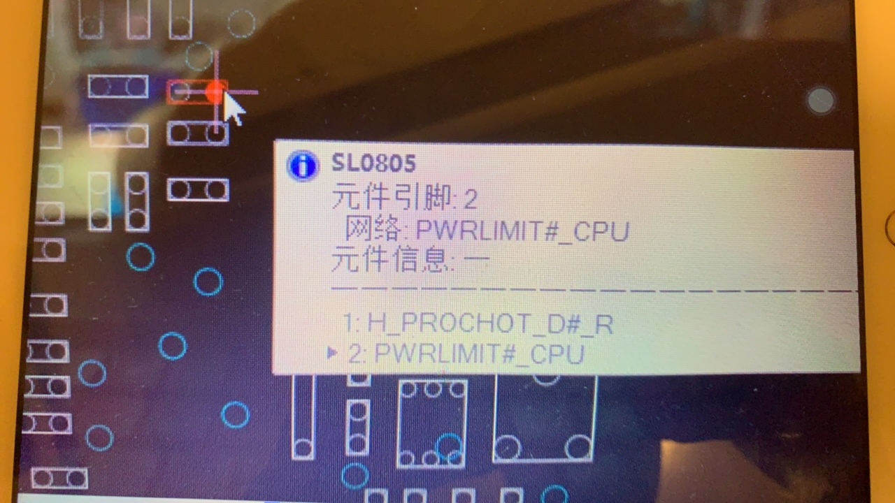

作者: huan.    时间: 2020-9-15 15:39
查这个procphot
作者: huan.    时间: 2020-9-15 15:42
查这个procphot怎么能查到电流检测那边,是系统供电电流检测吗

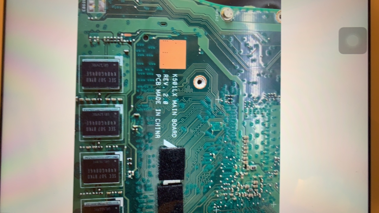

作者: c764190096    时间: 2020-9-15 16:36
你这个第三张图片上主板好像鼓包了啊
作者: 哎呀哇哇哇    时间: 2020-9-15 18:35
c764190096 发表于 2020-09-15 16:36
你这个第三张图片上主板好像鼓包了啊
灰手擦掉了,视觉问题
作者: 哎呀哇哇哇    时间: 2020-9-15 18:36
EC会自动读取bios,然后储存EC里面
