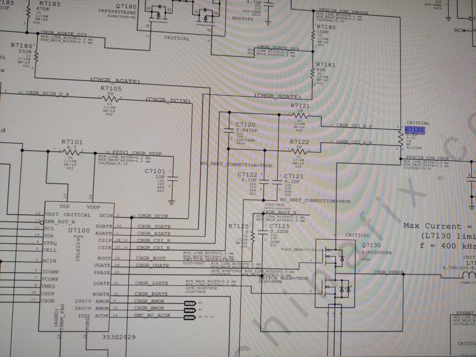

A1502苹果本,820-4924,进水机,插电源不亮灯,明显几个进水件处理完了,插电源待机电流0.019,按开关有跳变,变0.015,松开开关又回0.019。测公共点电压,没有,过了一小会又有,但是从15v逐渐降低,至少能降到5v以下。周围的电容测了测对地二级值也没短的,各位大佬求助

換充電的隔離管去試試

没绿灯,就从头开始一步步检查,没有维修经验就别跳着修,重点检查进水位置,吹起来看看焊点有没有腐蚀
