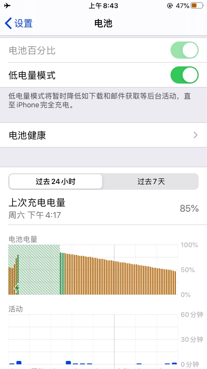

iPhone7,系统13.6.1,飞行模式下一个晚上,电池容量由67%下降到45%左右!
另外,尾插只支持单面充电,已经排除充电线问题。
作者: brovincent    时间: 2020-9-13 17:16
从放电曲线来看,好像是某个模块一直耗电
作者: pengzijin    时间: 2020-9-13 18:08
不是的 就是电池不行了 我之前用的就是电池不行了掉电特别快
作者: brovincent    时间: 2020-9-13 18:18
我的电池是90%
作者: keyism    时间: 2020-9-14 08:22
有这时间 看看电池充电次数,次数超过1K也就差不多该换了,再看看耗电排行是什么在耗电 有些软件在后台一直在默默工作,你关飞行模式有什么用

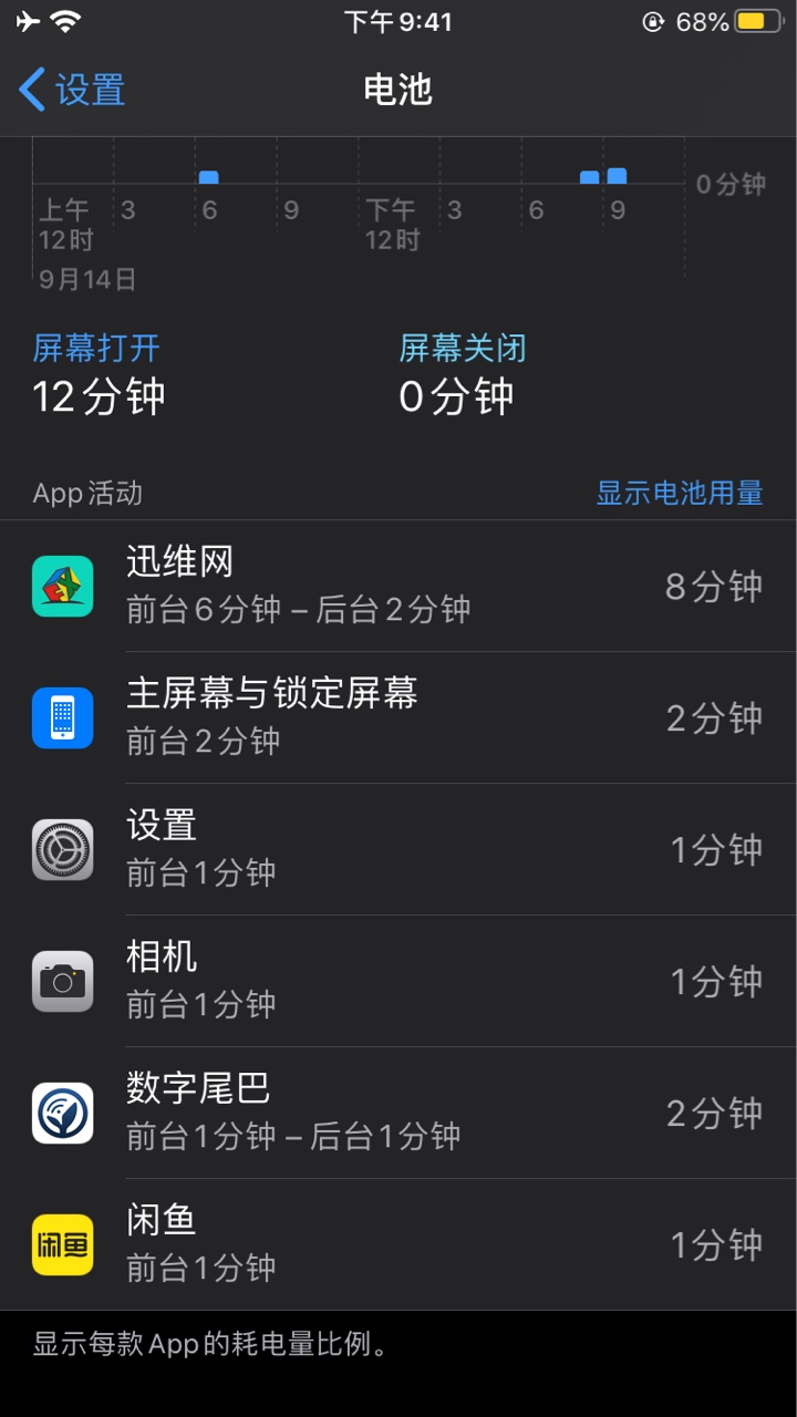

作者: brovincent    时间: 2020-9-14 21:42
提了开飞行模式就是想说没有任何数据连接,而且我也开了低电量模式,没有app后台刷新,从app耗电量那里也可以看出
作者: brovincent    时间: 2020-9-14 21:43
这图是早上7点充满到现在,耗掉了30%的电。
