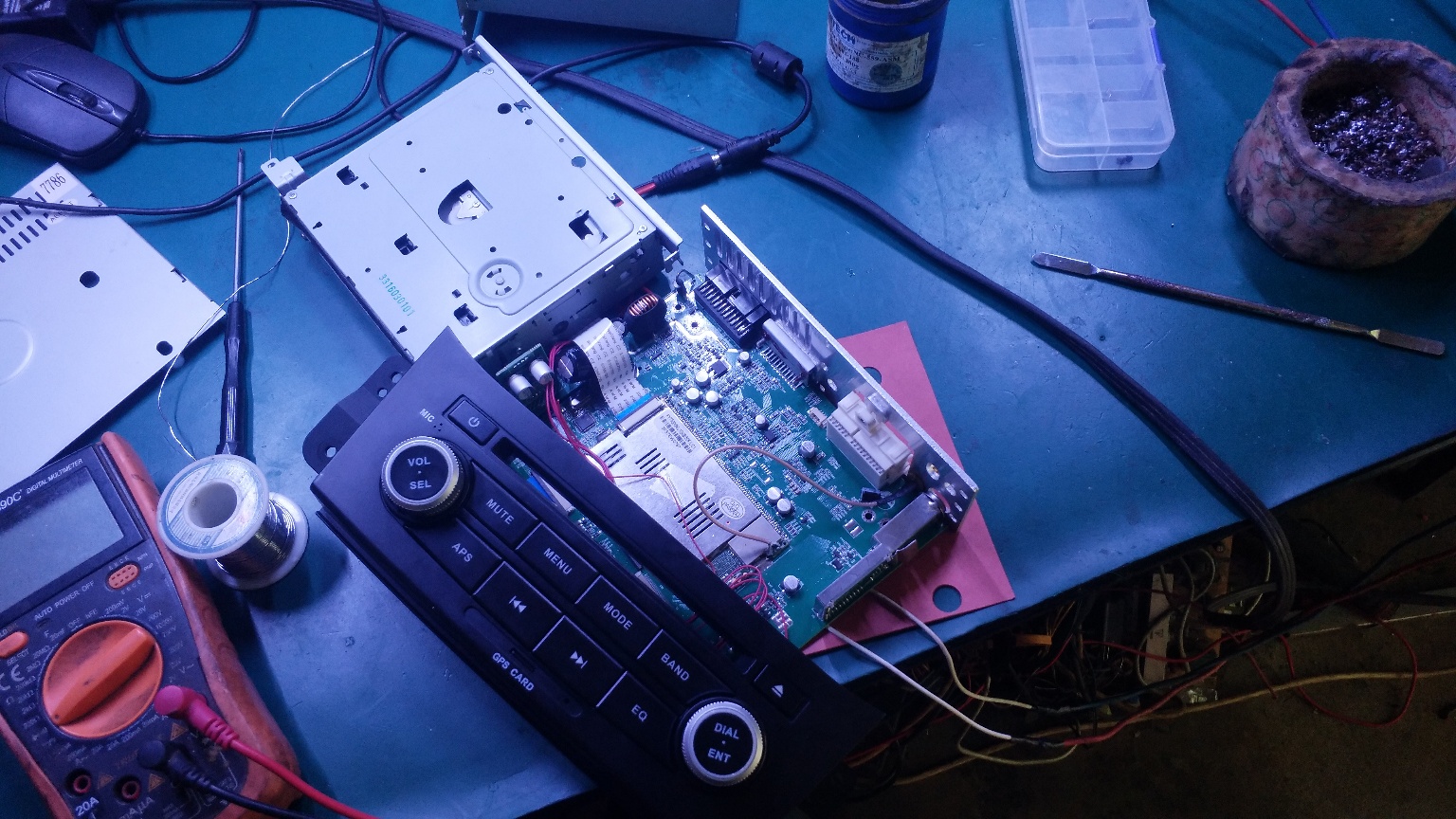

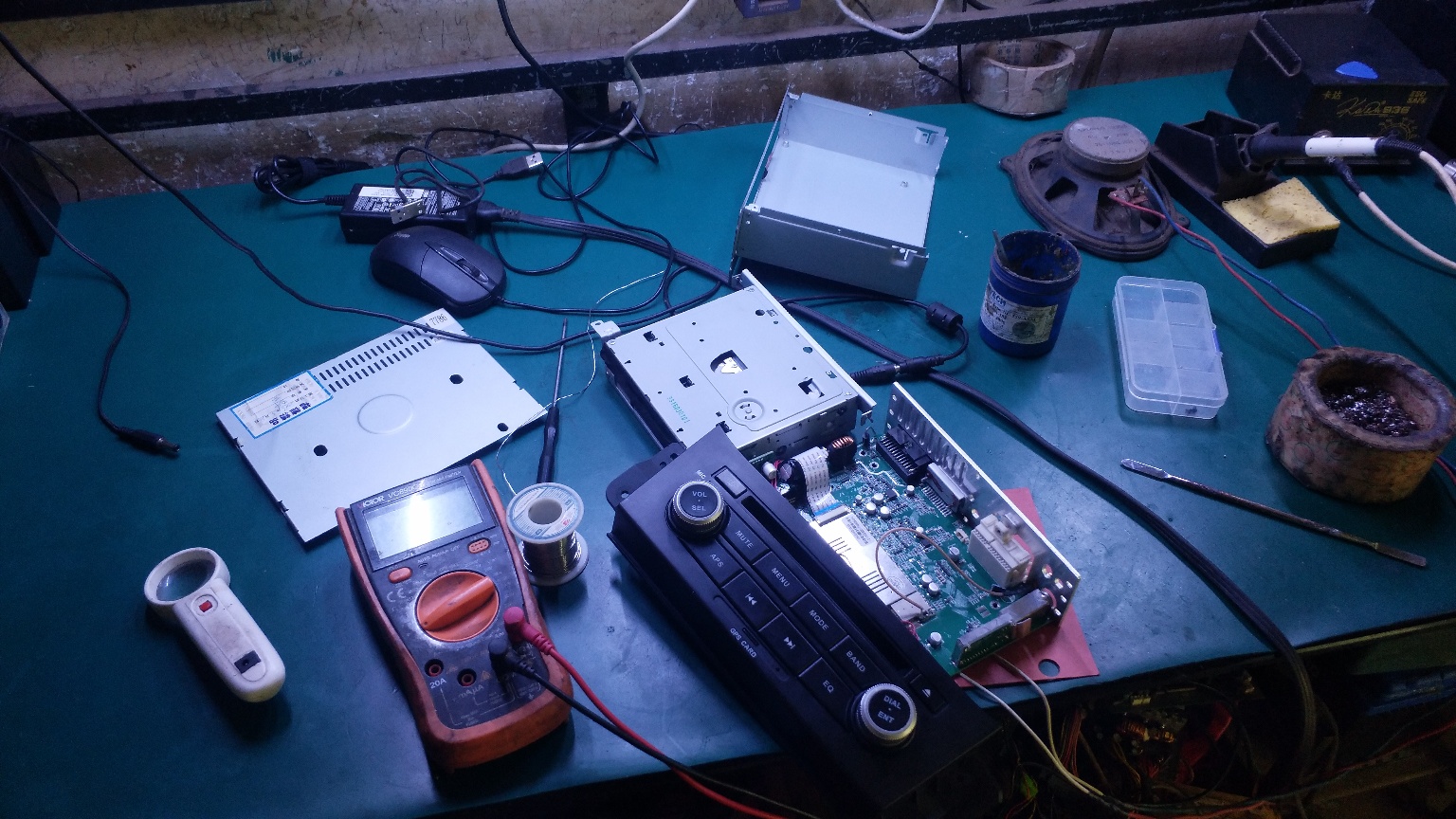

汽车导航不定时死机白屏,成功修复。60元。
屏幕没拆下,太难拆卸屏幕了。所以没有拍屏幕,
修好主机,通电测试了一个通宵,从昨日晚12点多钟试机到今日12:58分。正常不死机了。
1541升压芯片故障。
