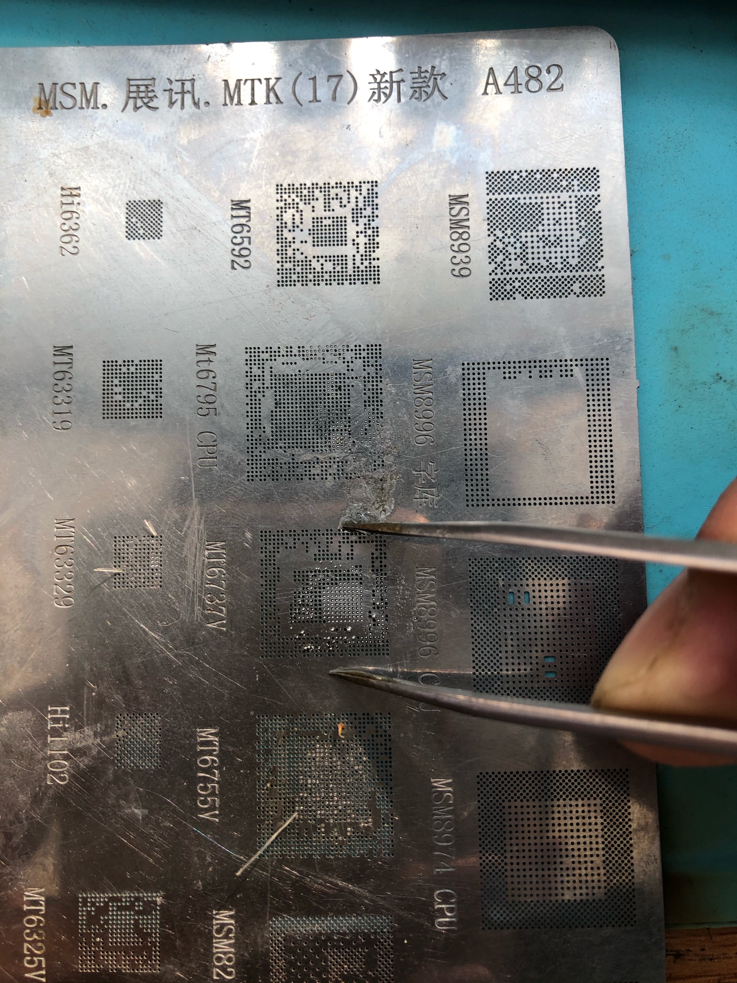

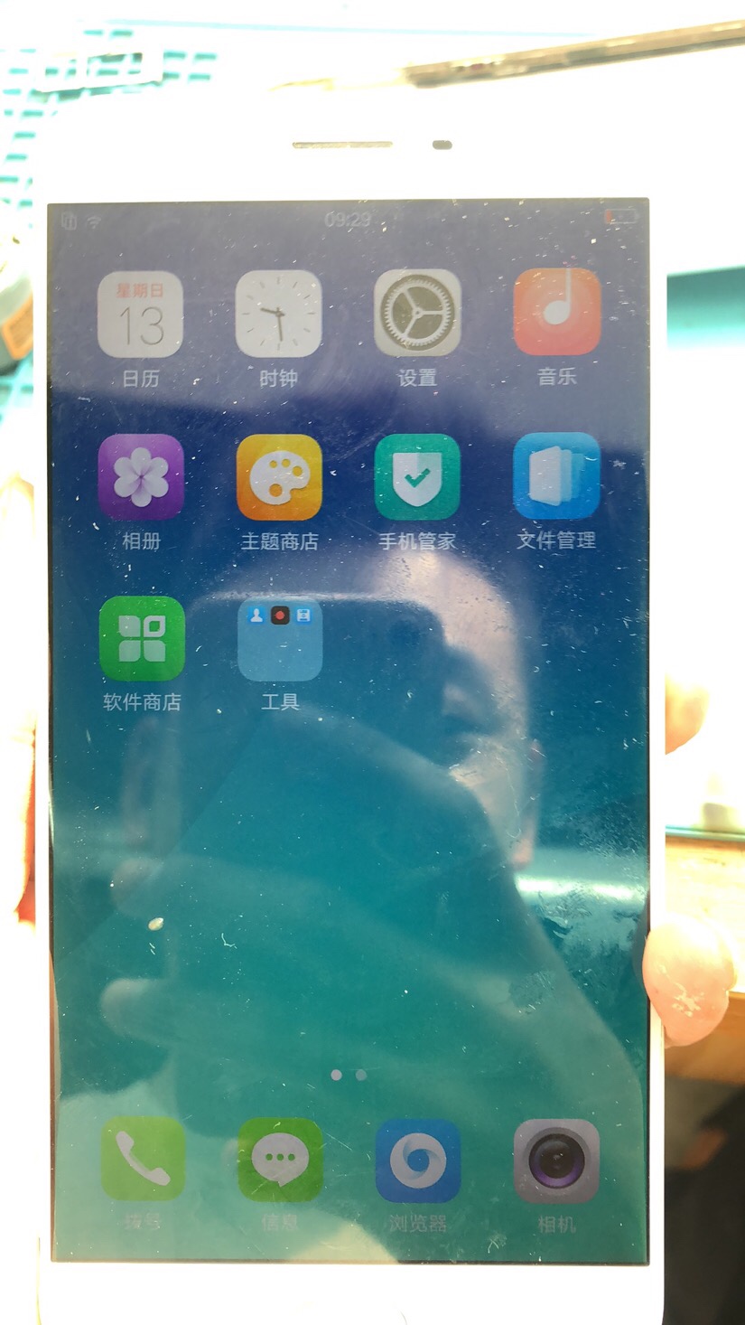

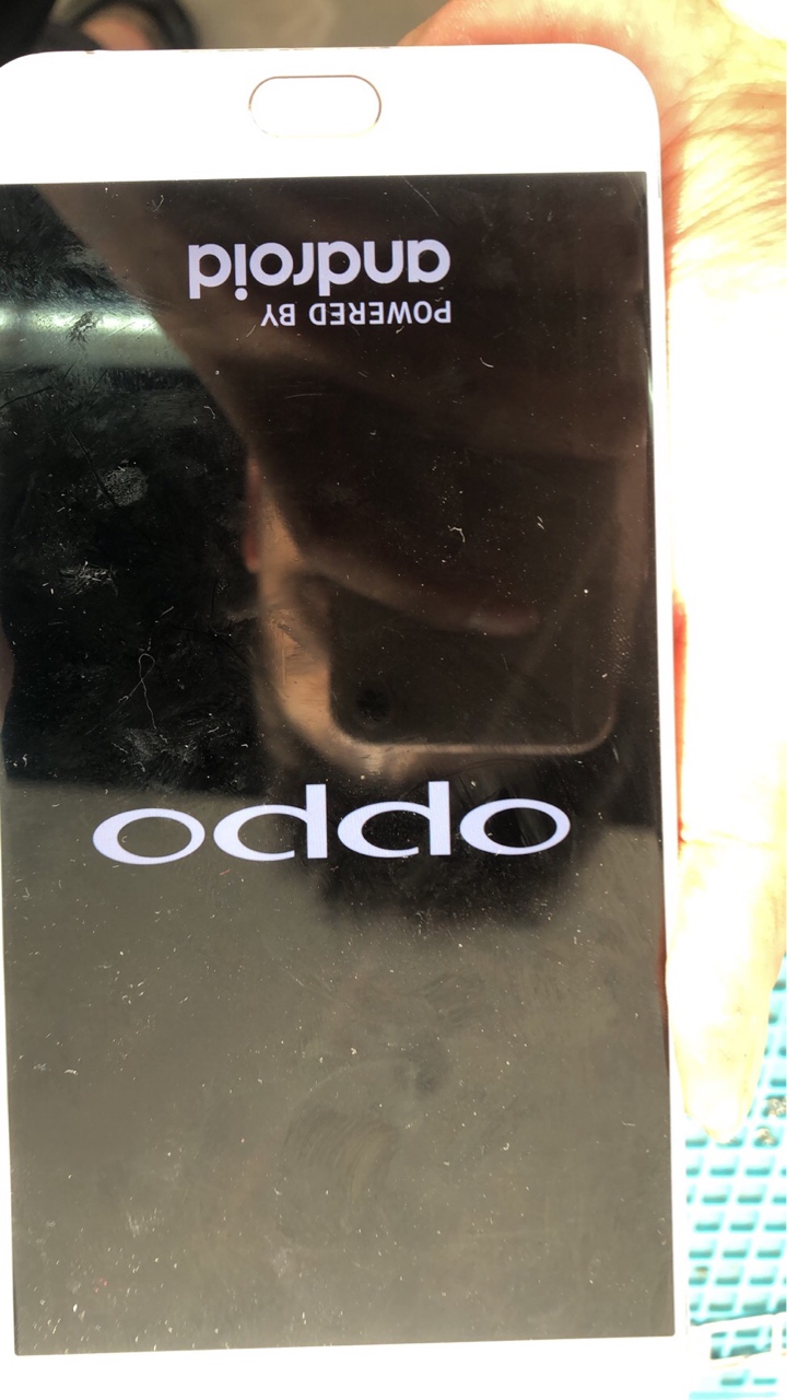

标题: OPPOR9Splus重启不开机 [打印本页]
作者: 手机售后服务站    时间: 2020-9-13 09:52
标题: OPPOR9Splus重启不开机
我是维修小白、之前在学校学过、手工有一丁点、这个机子接到重启!在迅维上面查到扣电感就可以!扣完后完美开机!你以为这就结束了!不!但是有的说 扣完不置换会存在耗电!那么想着直接帮顾客直接换掉! 随后开始换电感!紧接着问题出现了  换完之后不开机了!随即拆除电感!同样不开机!电流按开机键抖动  松开没电流、问了同行说有可能cpu或者电源!这不完犊子了吗,到手的钱飞了!正准备凉凉发给同行的时候!想到了  电感附近有个小电源  会不会拆电感的时候把电源芯片碰到了! 随即死马当活马医!拆除小电源!上机测试  电压上去了!立马信心倍增!马上重值电源!还没有专用的直锡网、只能找通用的!值锡 复位!装机  完美开机!电感也不给客人装了!鸭子不能在飞了
作者: 志诚科技666    时间: 2020-9-13 10:40
手工不到位
作者: 手机售后服务站    时间: 2020-9-13 12:36
志诚科技666 发表于 2020-09-13 10:40
手工不到位
是的
不搞主板
作者: 志诚科技666    时间: 2020-9-15 20:53
手机售后服务站 发表于 2020-9-13 12:36
是的不搞主板
告诉你个窍门用刀片撬
作者: 金洋电脑    时间: 2020-9-16 11:37
注意细节啊
作者: mfkjgg    时间: 2020-9-16 18:35
等两天还会来找你
作者: mintc    时间: 2020-9-16 20:13
好,先下了,学习了
作者: 手机售后服务站    时间: 2020-9-17 10:38
mfkjgg 发表于 2020-09-16 18:35
等两天还会来找你
哈哈。好几天了。还没来
作者: zhengcx6688    时间: 2020-9-18 11:26
扣电感很多还是会回来,长的几个月不回,短的当天就回了。
作者: 影子丶    时间: 2020-9-19 01:13
扣电感一个星期内会找你
作者: zhangbo1769    时间: 2020-9-21 12:10
提示: 作者被禁止或删除 内容自动屏蔽
作者: 修不到钱    时间: 2020-9-21 12:17
好,先下了,学习了
作者: nanzhaozhi    时间: 2020-9-23 07:05
这个毛病的根源是哪里呢?
作者: 疯猫科技    时间: 2020-9-25 17:07
nanzhaozhi 发表于 2020-09-23 07:05
这个毛病的根源是哪里呢?
cpu虚焊,通病
作者: shitou1122    时间: 2020-9-30 18:22
作者: hmt    时间: 2020-10-5 22:25
还会是你的回头客的。你就是不动电源,用风枪加热几分钟都能顶几天
作者: 修个锤子手机    时间: 2020-12-5 23:38
zhengcx6688 发表于 2020-09-18 11:26
扣电感很多还是会回来,长的几个月不回,短的当天就回了。
我就是当天的早上扣了,下午回来。
作者: 修个锤子手机    时间: 2020-12-5 23:38
hmt 发表于 2020-10-05 22:25
还会是你的回头客的。你就是不动电源,用风枪加热几分钟都能顶几天
有解决的方法吗?
作者: 修个锤子手机    时间: 2020-12-5 23:41
疯猫科技 发表于 2020-09-25 17:07
cpu虚焊,通病
重做CPU能恢复吗?
作者: keyism    时间: 2020-12-10 09:23
mfkjgg 发表于 2020-9-16 18:35
等两天还会来找你
估计回去就坏了  客户觉得被坑了 再也不来了
作者: 剧情    时间: 2020-12-12 08:32
感谢大佬无私奉献,谢谢
