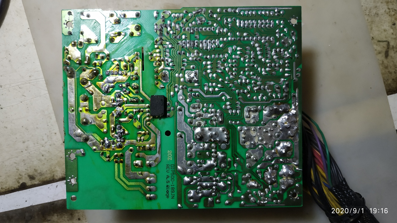

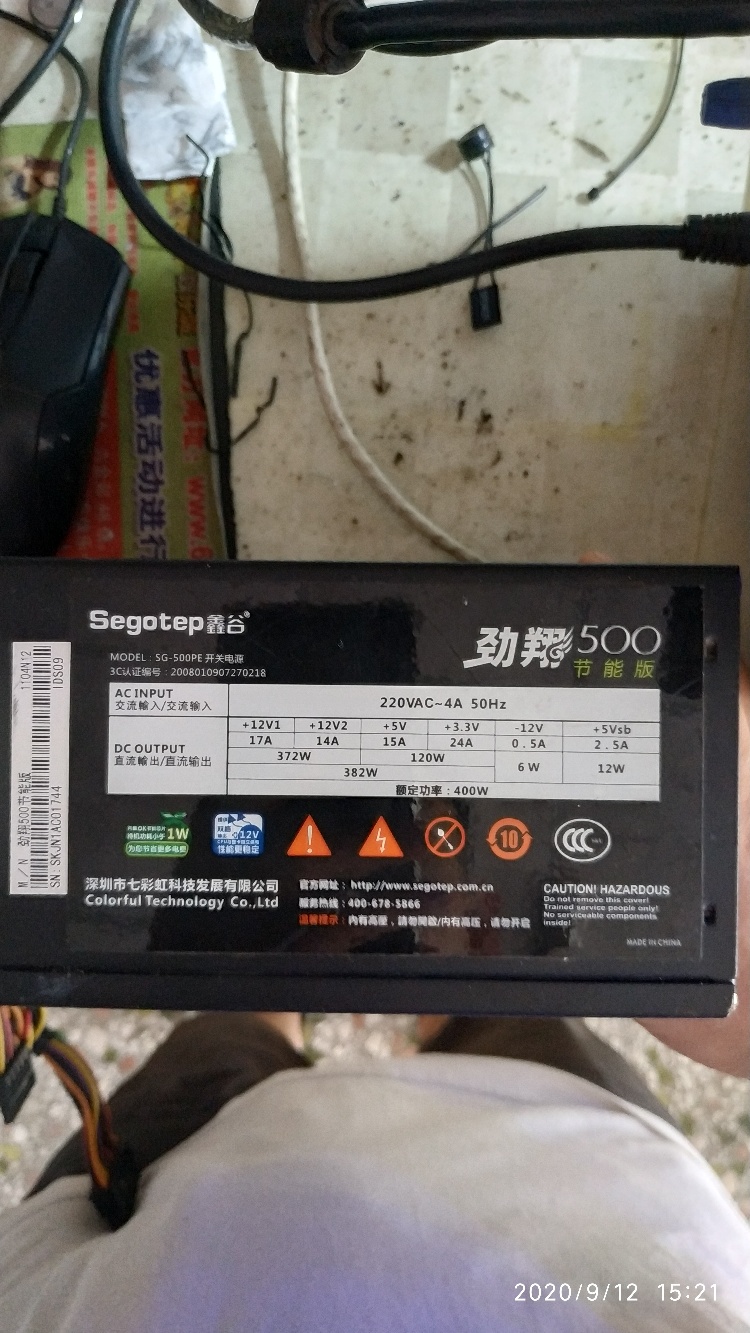

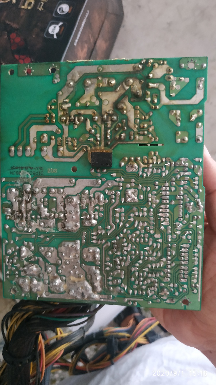

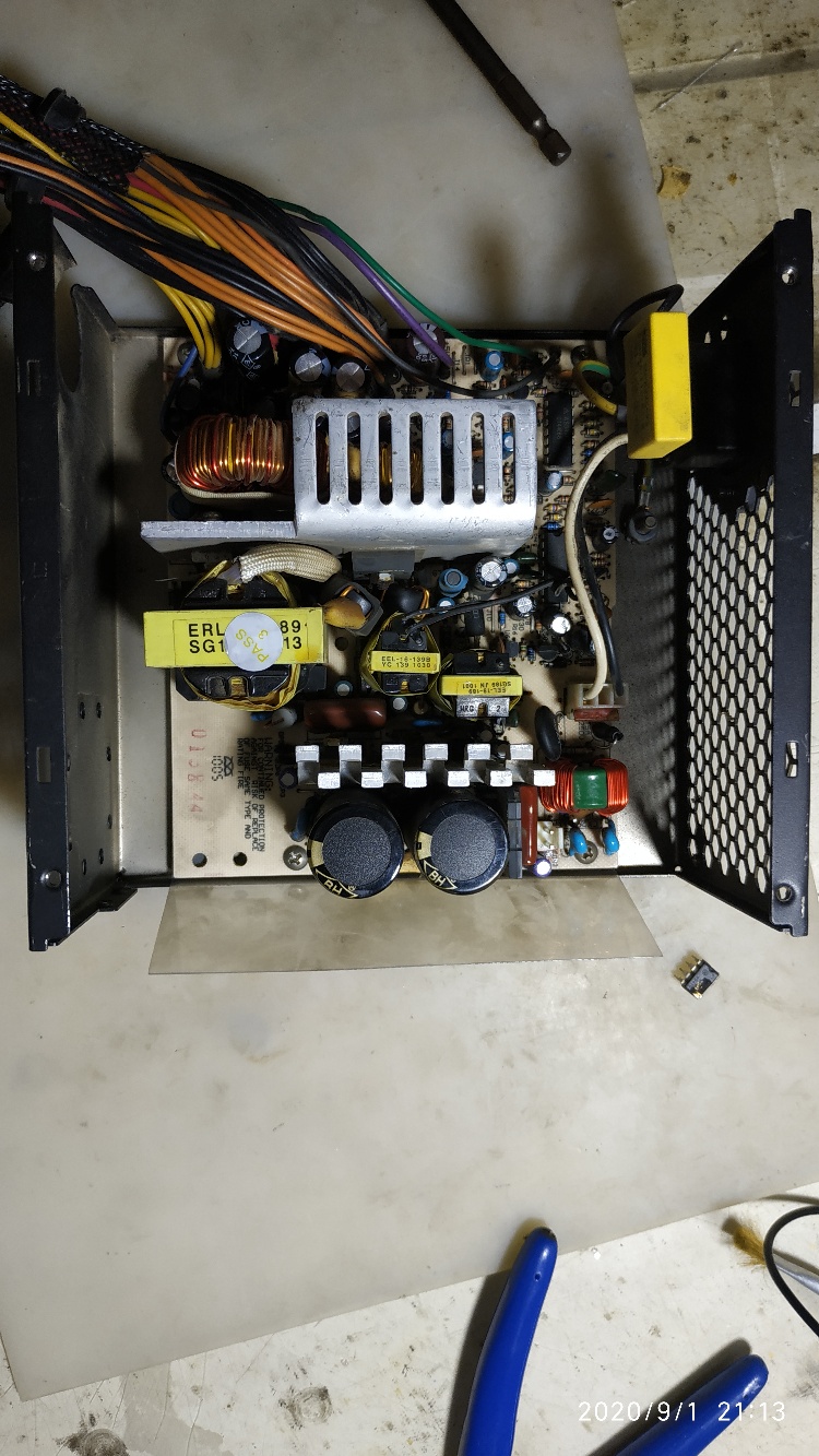

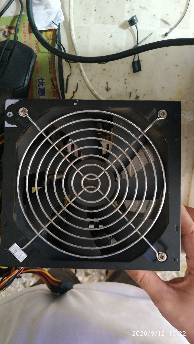

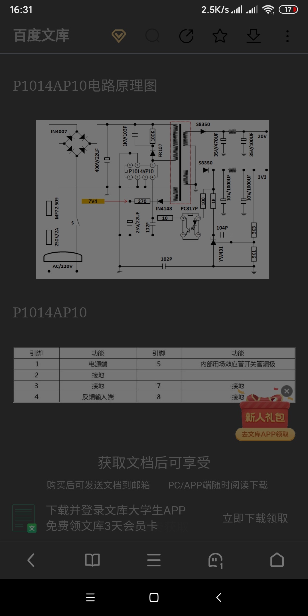

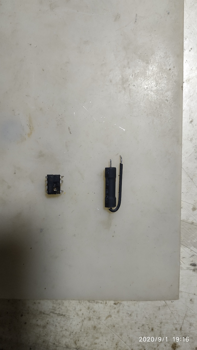

标题: 鑫谷劲翔500节能版无辅助电源5VSB维修 [打印本页]
作者: god17173    时间: 2020-9-12 15:54
标题: 鑫谷劲翔500节能版无辅助电源5VSB维修
鑫谷劲翔500节能版额定400W,无5VSB。
检查  1.保险管烧坏  2.次级无短路  3.尖峰吸收电路元件无损坏 4.主滤波电容正常,300V分压电阻正常。5.芯片p1014ap10炸裂。
估计只有保险和芯片坏,跟换后电源完美修复。
吐槽一下这电源用料不错,但做工真的粗糙。
作者: god17173    时间: 2020-9-12 16:01
它好的地方是风扇很大,是14cm的
作者: Peter-Pan    时间: 2020-9-12 17:18
看着杂乱的pcb布线。山寨感觉。二线品牌被layout坑了?
作者: god17173    时间: 2020-9-12 17:28
Peter-Pan 发表于 2020-9-12 17:18
看着杂乱的pcb布线。山寨感觉。二线品牌被layout坑了?
我也是这样认为的。
作者: god17173    时间: 2020-9-12 18:43
Peter-Pan 发表于 2020-09-12 17:18
看着杂乱的pcb布线。山寨感觉。二线品牌被layout坑了?
这是刚拆没清洗时的,左边那片和3v 5v 12v纯手工焊接
作者: 钻石星辰---小王    时间: 2020-9-12 21:30
人工补焊算是有责任心了,没心的给你焊个毛。
坚持了约10年的电源,能算不错质量的啦。
作者: god17173    时间: 2020-9-12 23:55
钻石星辰---小王 发表于 2020-09-12 21:30
人工补焊算是有责任心了,没心的给你焊个毛。
坚持了约10年的电源,能算不错质量的啦。
这个电源价钱并不便宜,跟航嘉差不多,到做工比航嘉差,你拆航嘉同规格的电源就知道了。一楼图片是我补焊清洗过的,5楼是它原来的焊点,不堪入目。
作者: 钻石星辰---小王    时间: 2020-9-13 20:48
god17173 发表于 2020-9-12 23:55
这个电源价钱并不便宜,跟航嘉差不多,到做工比航嘉差,你拆航嘉同规格的电源就知道了。一楼图片是我补焊 ...
采用这套方案的电源(品牌货)在设计和做工基本都差不多,能坚持到过保就行,坏了就换,这年头没人愿意修了,难拆难换。
