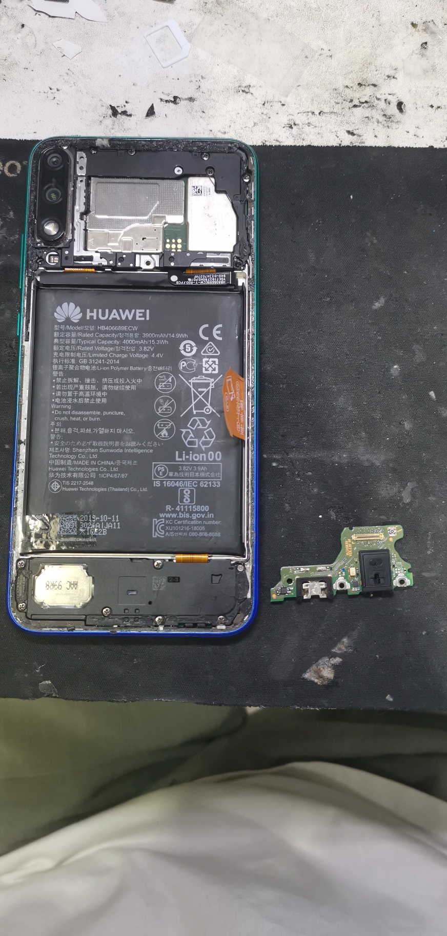

畅享10原来是进入耳机模式,顾客拿去维修,结果,不耳机模式了,但是无外放,拿到我这里,报价70,收20元押金,换个尾插小板解决!

你这钱挣得太容易了,这个最多是换尾插小板,所以就算是维修我也不会报价比换小板还贵
