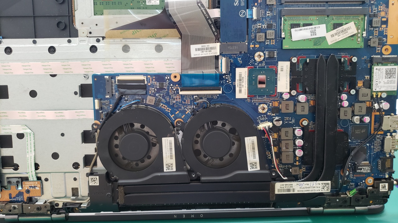

机子板号DAG35AMB8E0  REV:E    故障现象是进系统跑显卡死机 用集显就没问题。拆机看了一下板发现显卡旁边有一个电感发黑而且特别烫,摸了一下手就起泡了,比母老虎屁股还厉害。量了一下电感后面的阻值也正常,换了电感和驱动芯片开机好了。 没什么技术含量,算经验吧。
