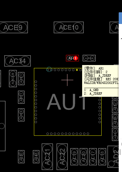

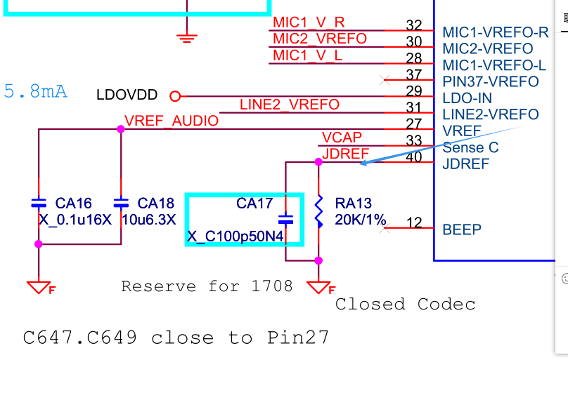

一块主板没声音。仔细检查有几处断线,飞线之后进入系统有声音了,开心!结果重启以后有没声音了。。。仔细检测,发现插口和芯片都是好的,驱动也正常,就是不识别喇叭设备!无奈一个个排查声卡芯片周边元件,发现连接芯片的40角那颗电阻只要用表笔触碰一下就可以识别,识别之后系统中不会再掉,重启之后声卡又不识别了,芯片40角是一颗20k的电阻,测量后阻值正常,也更换了几个故障依旧。总之就是不能自动识别插口设备了。是不是芯片坏了。?遇到过的大佬给点意见,本身声卡损坏不是什么大问题,买颗外置usb声卡就解决了。但是重在研究,希望大佬不吝赐教
华硕的点位图,参考别的声卡电路图

目前状况,进系统没声音,需要用表笔点一下芯片40角才能识别出插口设备,仔细看了下,芯片没有虚焊。怀疑过芯片问题,换了第二颗了。

作者: 张儒国    时间: 2020-9-14 09:19
27脚参考电压,外接电容

作者: yxwcml1990    时间: 2020-9-22 22:56
供电问题,碰到过类似的,直接飞线到那个脚就搞定了

作者: 老吴来了    时间: 2020-9-24 09:01
我修过一块主板也是,电阻一头5v,另一头没电压,测量也没有短或者被拉低,换电阻也不行,直接一坨锡上去就什么问题没有了。。
