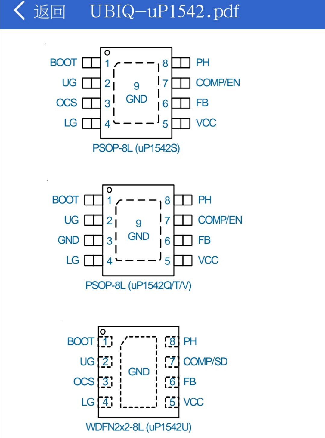

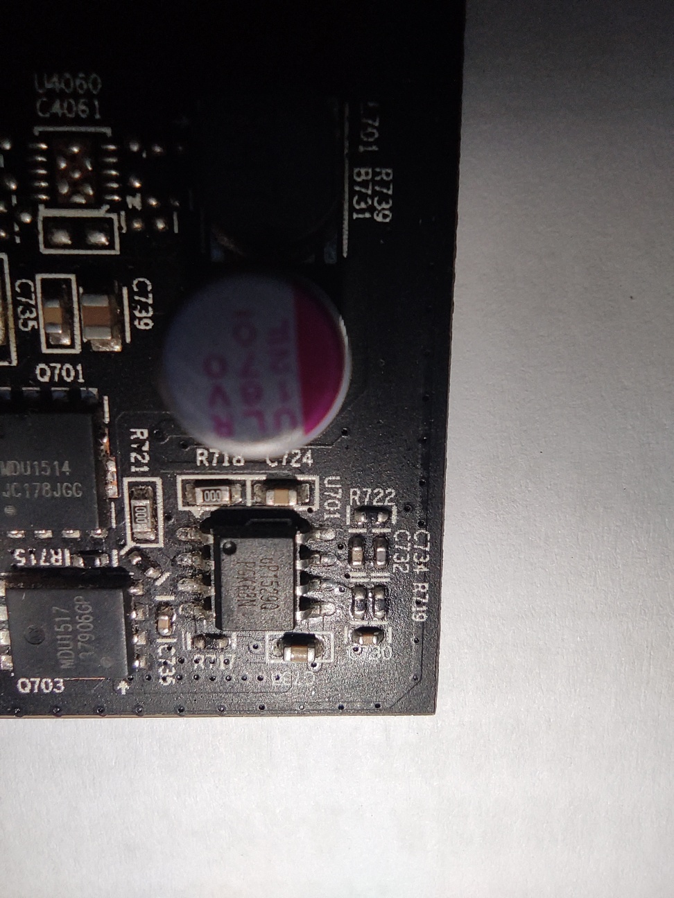

Up1529q,我只知道这个3脚是通过一个电阻接地
作者: 老吴来了    时间: 2020-9-11 19:48
。。。刚才搜了下有人说和8120一样的。好吧,它但是这个接地脚为什么不直接接地而要经过一个22k的电阻再接地呢?
作者: OSET    时间: 2020-9-11 20:20
3脚接地电阻是设置最大保护电流的,换成RT8210要把电阻短接。这两个芯片3脚功能是不一样的。因为芯片地下还有一个大的焊盘接地,所以不短接3脚也能工作,只不过有什么隐患就不清楚了。

作者: 674790448    时间: 2020-9-11 20:56
你看下供电5脚能不能和图纸对上号!目前我只能查到这些
作者: 674790448    时间: 2020-9-11 20:58
图中第二个,图片!1542Q,3脚负极,5脚正极

这个1520P的PDF里有解释,直接下载看看就知道了

up1529q 在这幅图片中
