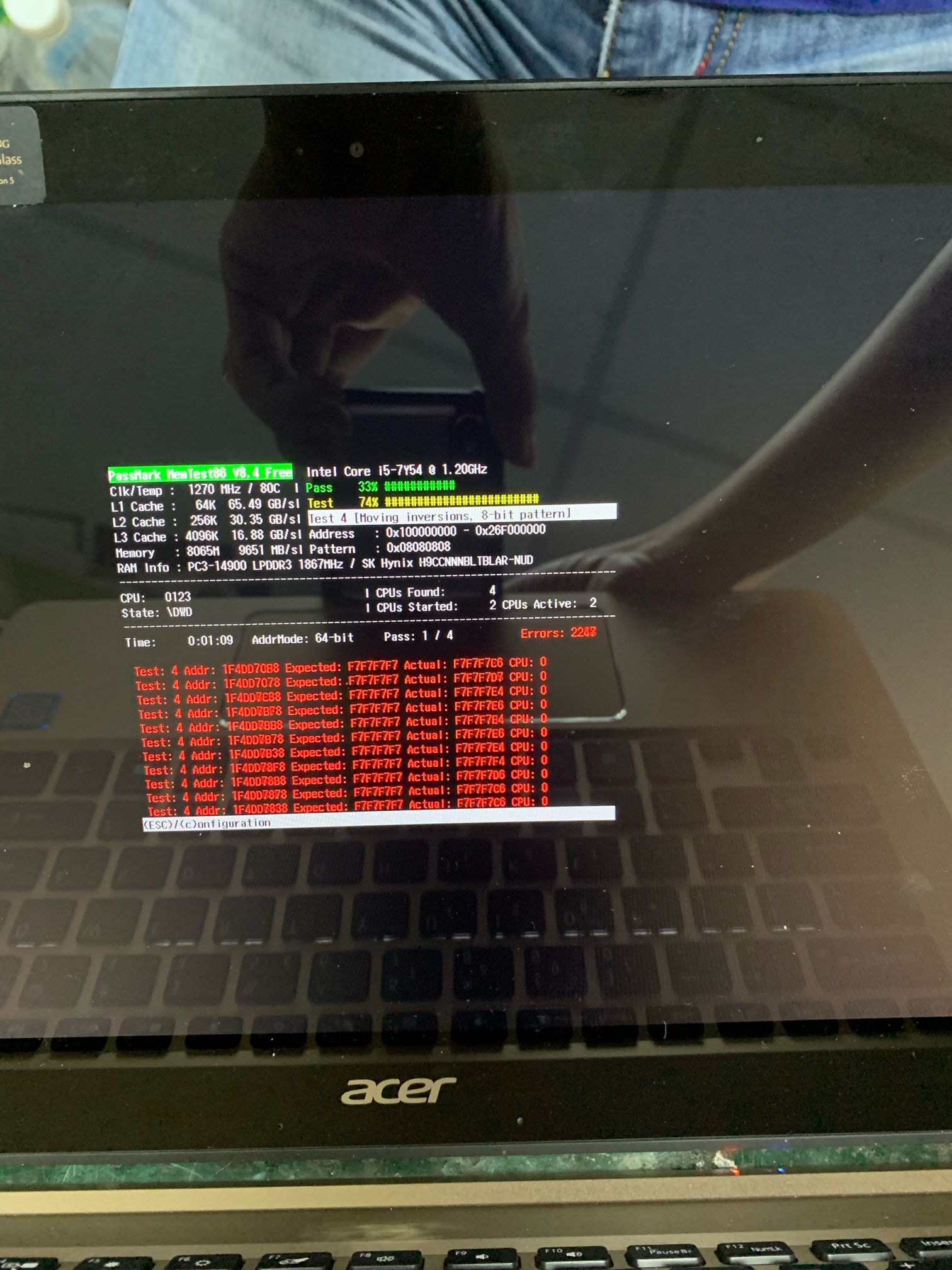

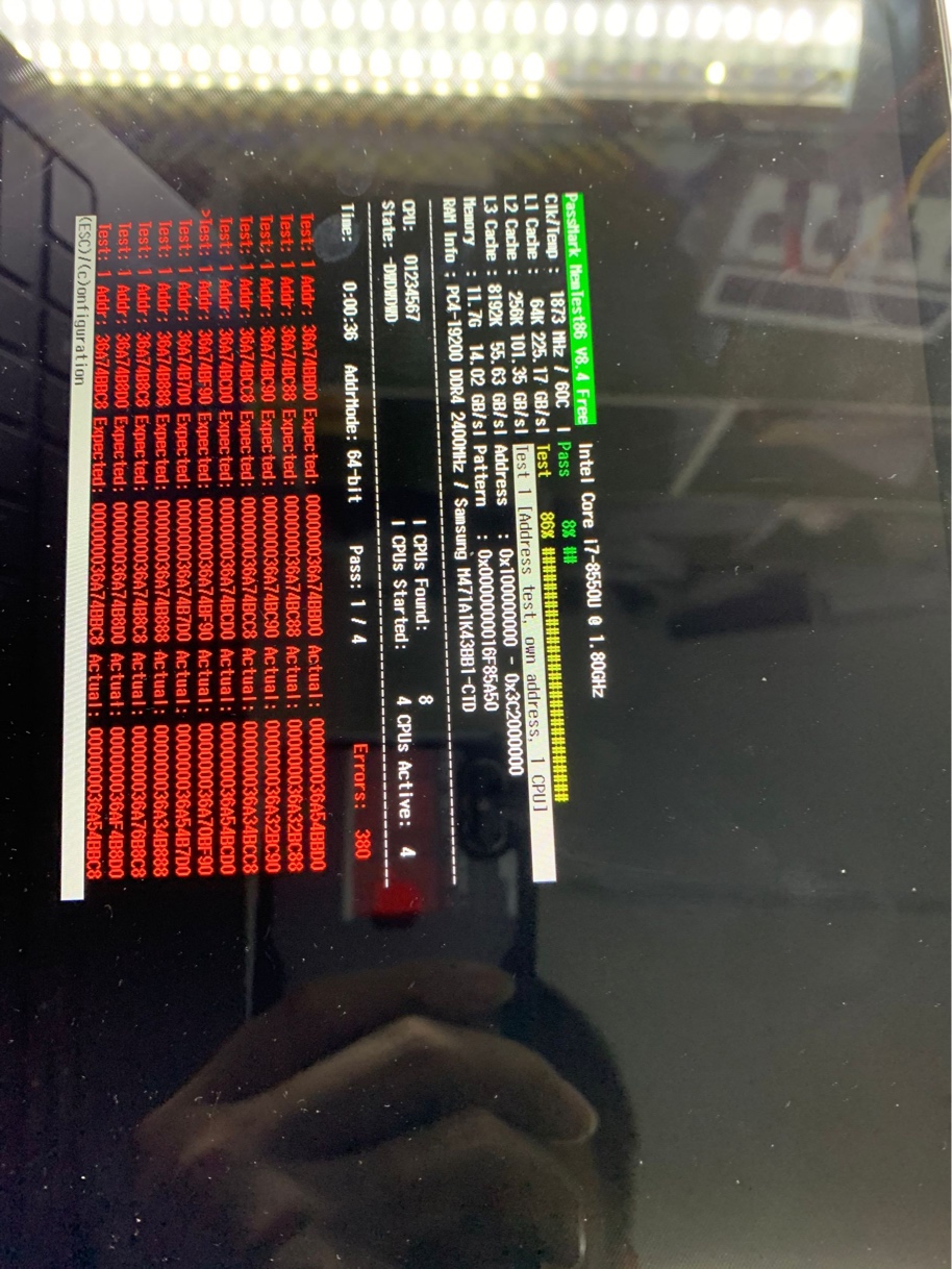

最近遇到两台比较新的机,都是可以开机显示,装系统会报错,然后用内存检测软件测试,发现板载内存,全部损坏
根据以往的维修经验,内存颗粒全损坏,感觉不可能,会不会是cpu内存模块坏导致的?那位大师有没有研究修好过?这样的机以后应该会有很多。一台是联想yoga,一台是acer,都是超薄的

貌似板载内存用软件测不准

这样应该是CPU有问题,内存总线进CPU

屏蔽内存就知道了

可能是这个测试软件没有跟上新的芯片组

把你软件放别的机子试试  别不是软件有问题   再就是板载的内存CPU真心不好搞  换颗粒也麻烦
