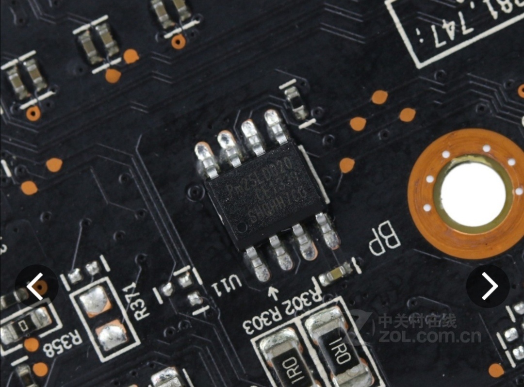

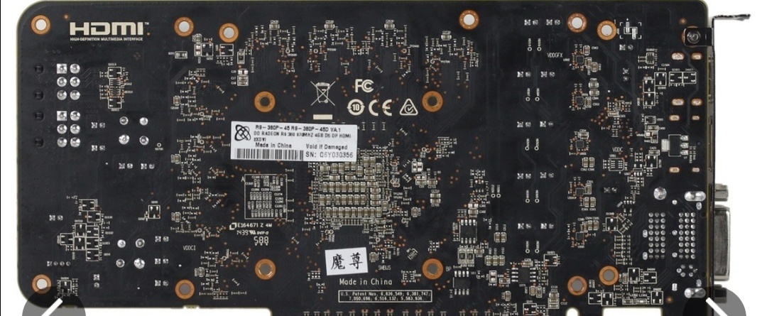

显卡XFX R9 380 4G找不到BIOS芯片
发表于 2020-9-11 01:50:55 | 只看该作者 回帖奖励 |倒序浏览 |阅读模式 来自: 福建福州 来自 福建福州
不知道有没有大神告诉我一下   谢谢
我是个小白
2#
发表于 2020-9-11 09:01:34 | 只看该作者 来自: 四川成都 来自 四川成都
U11   25LD020

发表于 2020-9-11 10:37:19 | 只看该作者 来自: 广西南宁 来自 广西南宁
U11   25LD020就是BIOS芯片。

发表于 2020-9-11 13:27:38 | 只看该作者 来自: 河北衡水 来自 河北衡水
U11  讯景的板子BIOS都在背面,核心右下方,一般都有2个的!

发表于 2020-10-22 14:41:48 | 只看该作者 来自: 甘肃张掖 来自 甘肃张掖
PM25L....R 的那个!!
