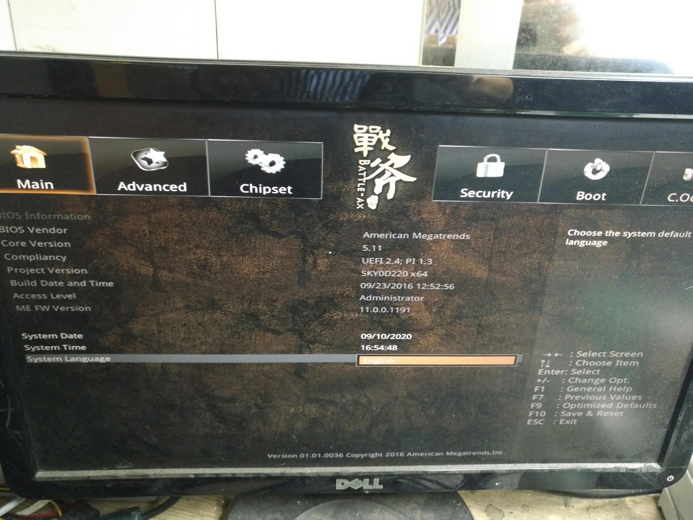

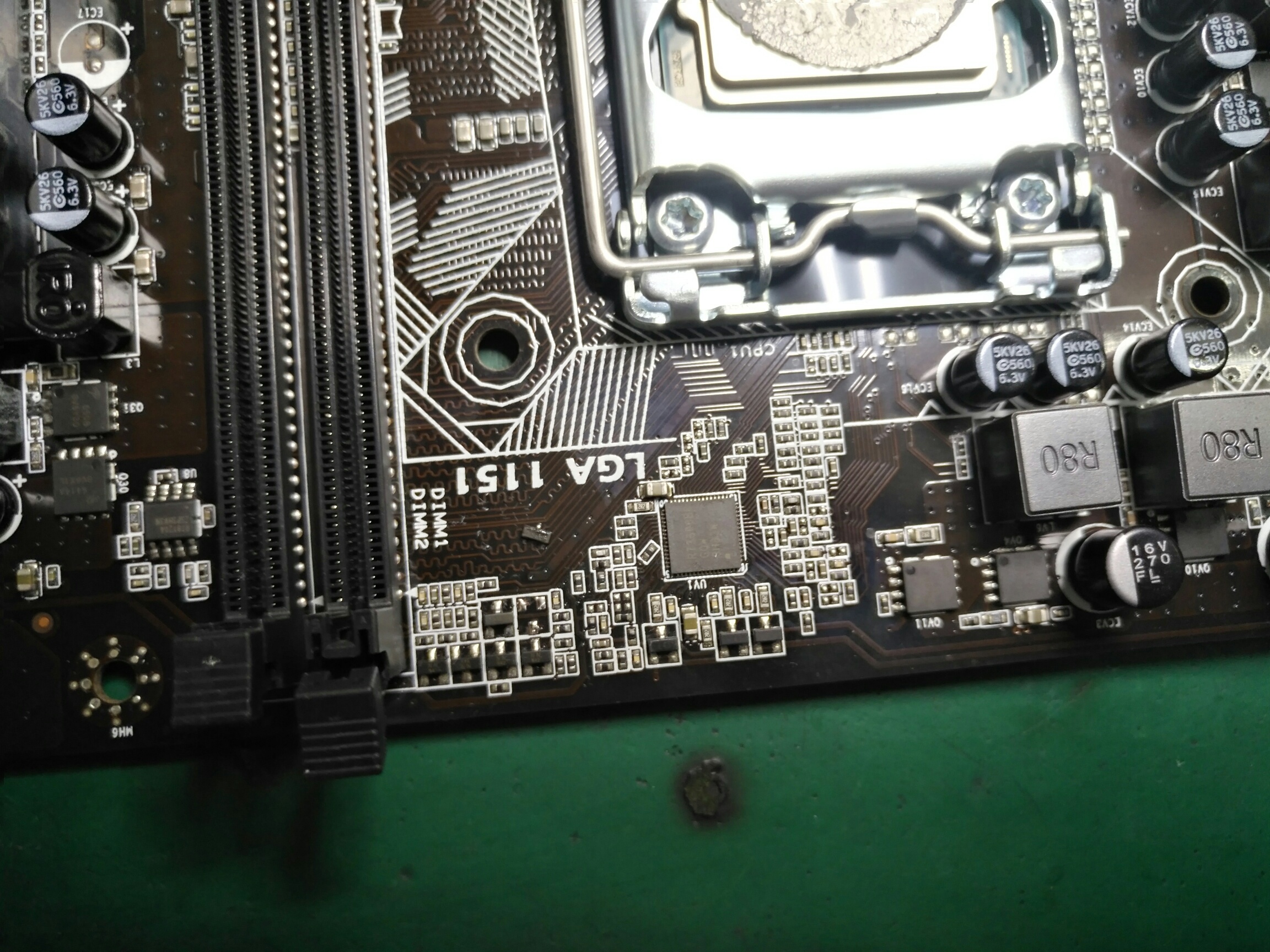

接到一台主机主板为七彩虹 实测各大电压 唯独缺了cpu 供电 此板 无图无点位 只能找下芯片手册 芯片为RT3606BC 查得供电有 27脚开启0.1几 峰鸣档戳周边芝麻管谁叫就干谁 追的下图一个芝麻官 直接取了后 通电已经报警 断电插内存 测了下cpu供电为1.09 论坛已有BIOS就不上传了 维修结束 附上亮机图

这个干了是开机的,只能说明是接地了。哪个开启信号就直接没有了。开机就出CPU电压不受控了。
