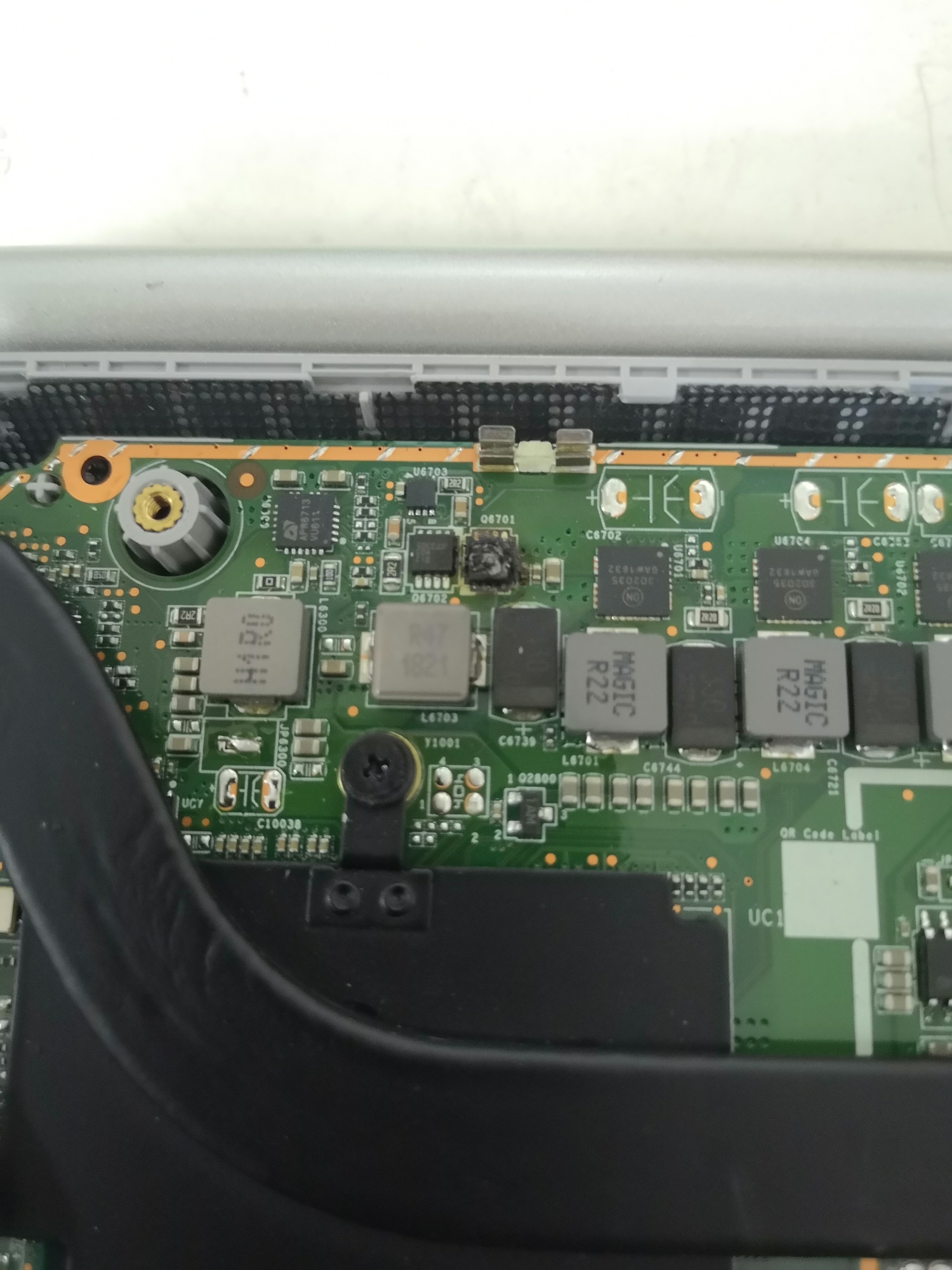

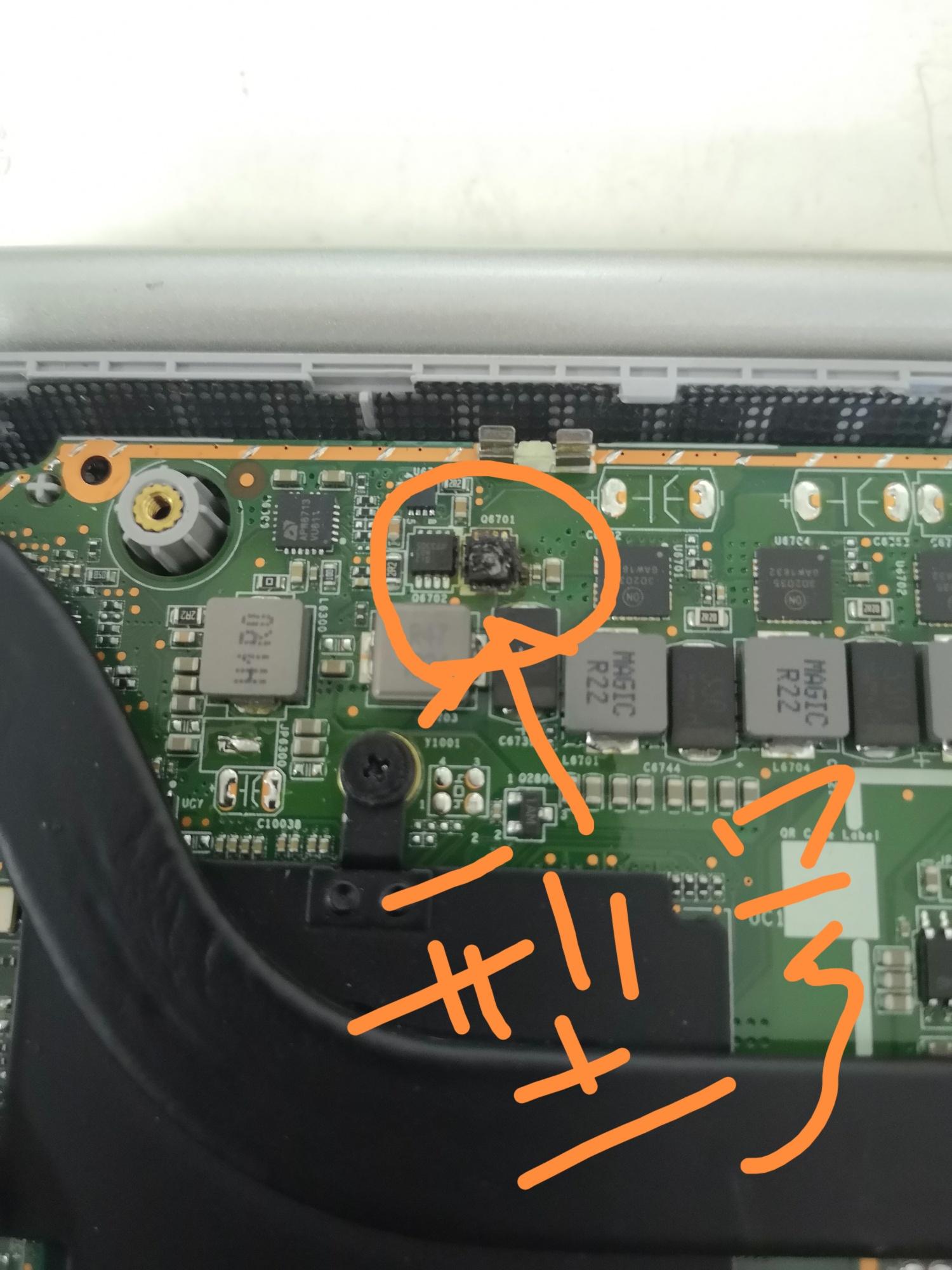

标题: 求助联想小新潮7000-141KBR问题 [打印本页]
作者: 一剑倾城我    时间: 2020-9-10 16:34
标题: 求助联想小新潮7000-141KBR问题
求助联想小新潮7000-141KBR主板上有个电源管烧糊,求型号,谢谢!帮助的大师加分
作者: korochi    时间: 2020-9-10 19:42
看旁边那个就是了,两个是上下管关系。
作者: 一剑倾城我    时间: 2020-9-11 09:24
请问是哪两个多管呢?
作者: 一剑倾城我    时间: 2020-9-11 10:03
旁边的型号不一样,整个主板没有同型号的对管,所以无法比对。请修到这个机器的朋友帮上张图,打赏20分,谢谢!
作者: korochi    时间: 2020-9-11 11:18
一剑倾城我 发表于 2020-9-11 10:03
旁边的型号不一样,整个主板没有同型号的对管,所以无法比对。请修到这个机器的朋友帮上张图,打赏20分,谢 ...
一样的,都是N沟道MOS管,上下管名字可能有点不一样,但是功能一样的
作者: 一剑倾城我    时间: 2020-9-12 15:57
楼上说的是两个管子都换成一样的就可以了?
作者: 一剑倾城我    时间: 2020-9-15 20:02
有修到这个机器的麻烦帮上张图,谢谢
作者: 383245123    时间: 2020-9-17 14:12
这个机器开机慢,键盘不能用有遇到的吗?
作者: 一剑倾城我    时间: 2020-9-20 13:03
有故障吧?开机扫描硬件时间长
作者: wandengxian    时间: 2020-9-21 16:51
看下我今天就修到这个机子,和旁边料是一样的
作者: 一剑倾城我    时间: 2020-9-22 16:41
谢谢兄弟贡献 万分感激
