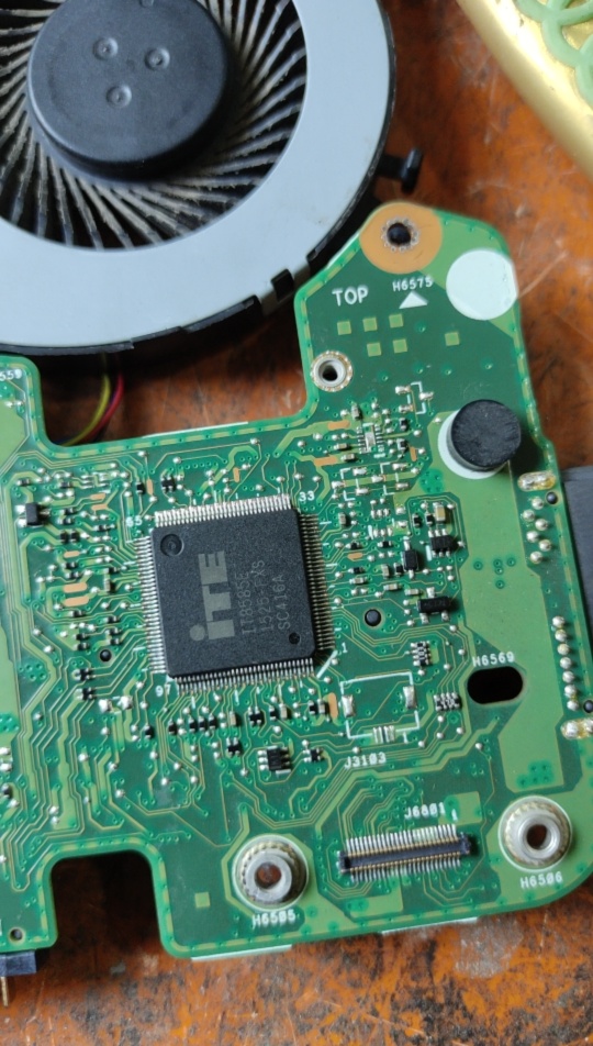

标题: X555LD Rev 3.6EC旁边14脚芯片被去掉咯 ,谁知道是什么型号的啊
这个芯片应该给Ec供电的被别人去掉咯
求这个去掉14脚芯片型号。

作者: sony8x    时间: 2020-9-10 16:18
3.3V转换的,应该和 APL3533QBI 一样

中博科技 发表于 2020-09-10 00:44
谢谢了   我直接  把1 2脚 连接13 14脚 。 6 7脚 连接8 9脚  可以正常开机显示了
作者: 740223777    时间: 2020-9-10 17:04
把这个芯片省掉咯
谢谢了   我直接连接1 2连接  13 14 , 6 7连接  8 9 脚。省掉芯片咯亮机
作者: lajidong    时间: 2020-9-10 17:11
SN1409049DPUR
