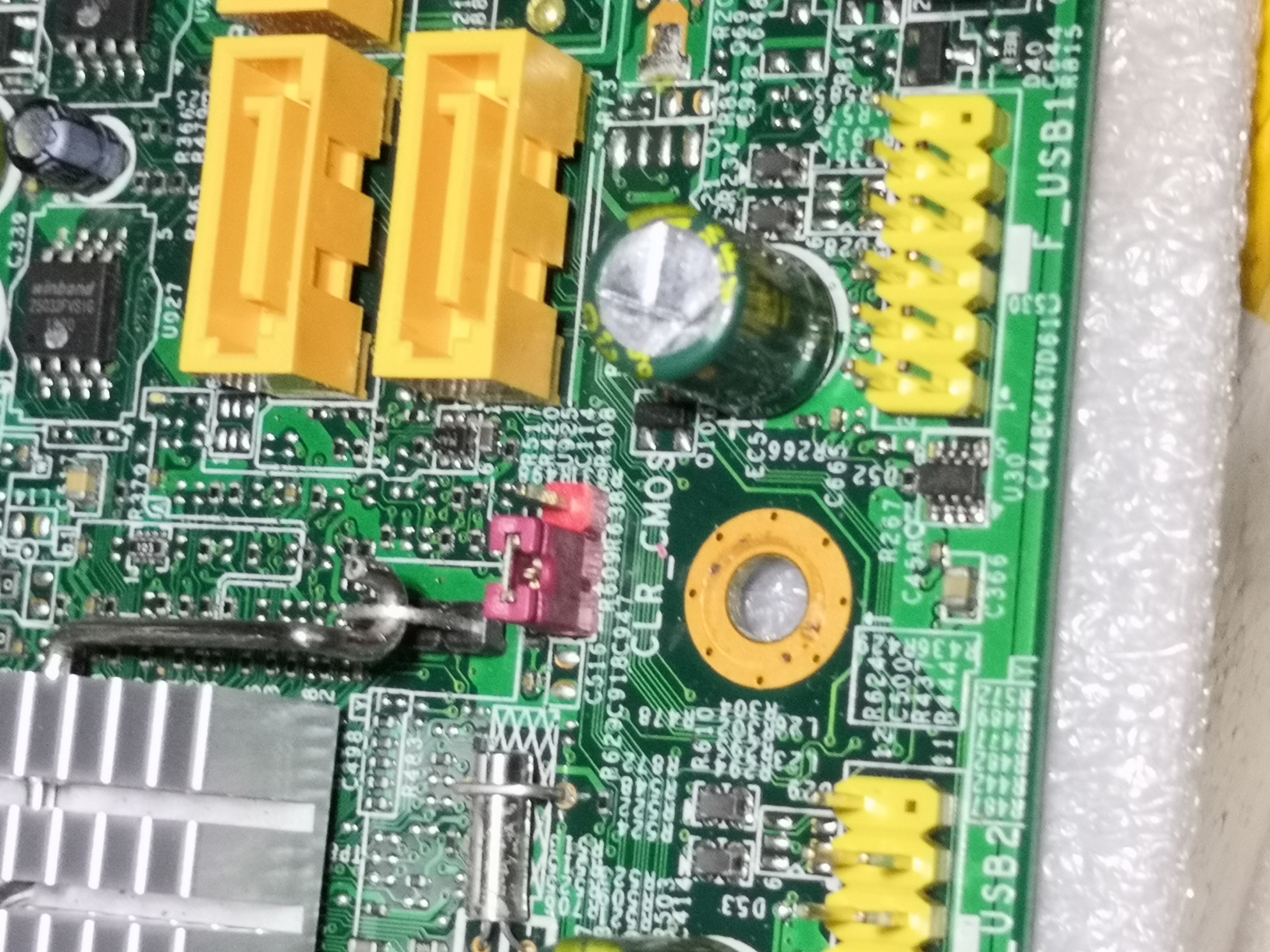

联想IH61M~ver4.2开机一会滴滴两声,不亮机,插显卡也不亮,触发后CLR_CMOS无电压,电池电压正常,不知从哪下手,求思路,请各位老师多多帮忙,

昨晚這论坛看了一个庸医师傅回贴,说把CMOS跳到清除的跳线,开机就好了,按它说的开机,惨了,当时喇叭一直断续响,现在开机无CPU供电了。
不是庸医,这种办法我成功过
作者: pxhxkij    时间: 2020-9-10 15:17
linsz28 发表于 2020-9-9 20:18
昨晚這论坛看了一个庸医师傅回贴,说把CMOS跳到清除的跳线,开机就好了,按它说的开机,惨了,当时喇叭一直 ...
不是庸医,CMOS跳帽不会损伤硬件,清除CMOS后故障变明显NE模块有问题,刷BIOS吧。

我试机电池一般都有量电压的,都用3V以上的,回楼上的师傅,我是说跳线帽,跳到清除的位置,然后开机,不是说清除COMS再跳回去开机,这个主板设计和别的不一样,只因为这一动作,现在只能刷BIOS试试了,本来我还希望从备用BIOS恢复呢。
作者: YH小凡HY    时间: 2020-9-11 12:50
先把RTC电路图看完在说吗。没有电压和BIOS没有什么关系的。主要还可以开机就牛X了,联想电脑如果上一次开机有问题就会有两声的。

没有电压就查电池过到跳线帽的线路,查那个双二极管
