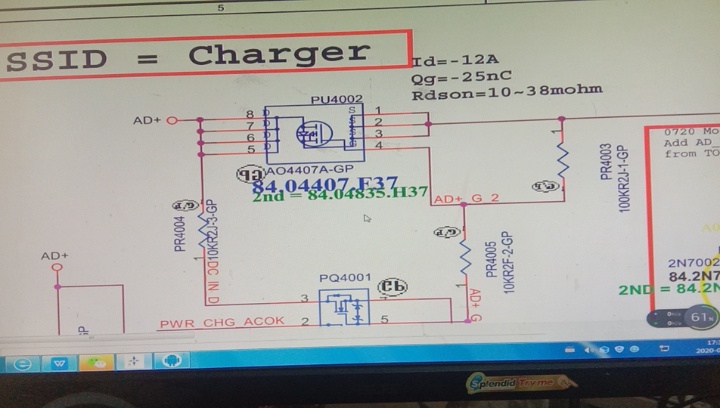

标题: Dell n5110短路后拆掉PU4002没有短路,但是还是开机不了。。
这个芯片可以短接吗,还是要找一个这个芯片一样的来换。
作者: 刘一凡    时间: 2020-9-8 17:42
测量了各大电感没有短路。现在不知道从哪里修了。

作者: 蛮美维修    时间: 2020-9-8 18:04
这个芯片又没接地
作者: 419882552    时间: 2020-9-8 18:35
隔离保护电路自己决定了
作者: y0927    时间: 2020-9-8 18:35
这个是隔离保护管,就算坏了不会短路,你的B+肯定短路了

作者: 350808063    时间: 2020-9-9 06:52
后面短路了。和他没关系。他只电流过大发热

作者: 1325503305    时间: 2020-9-10 11:48
你这是前级还是后级短路?拆了隔离管你用电池开机?
作者: 刘一凡    时间: 2020-9-11 00:35
已经好了,是显卡旁边的小铁片反面也有一个,换了就好了。。拿同行弄的。。

作者: chxj    时间: 2020-9-11 16:00
保护隔开管拆了接充电器当然不会短路,应该试公共点短路
