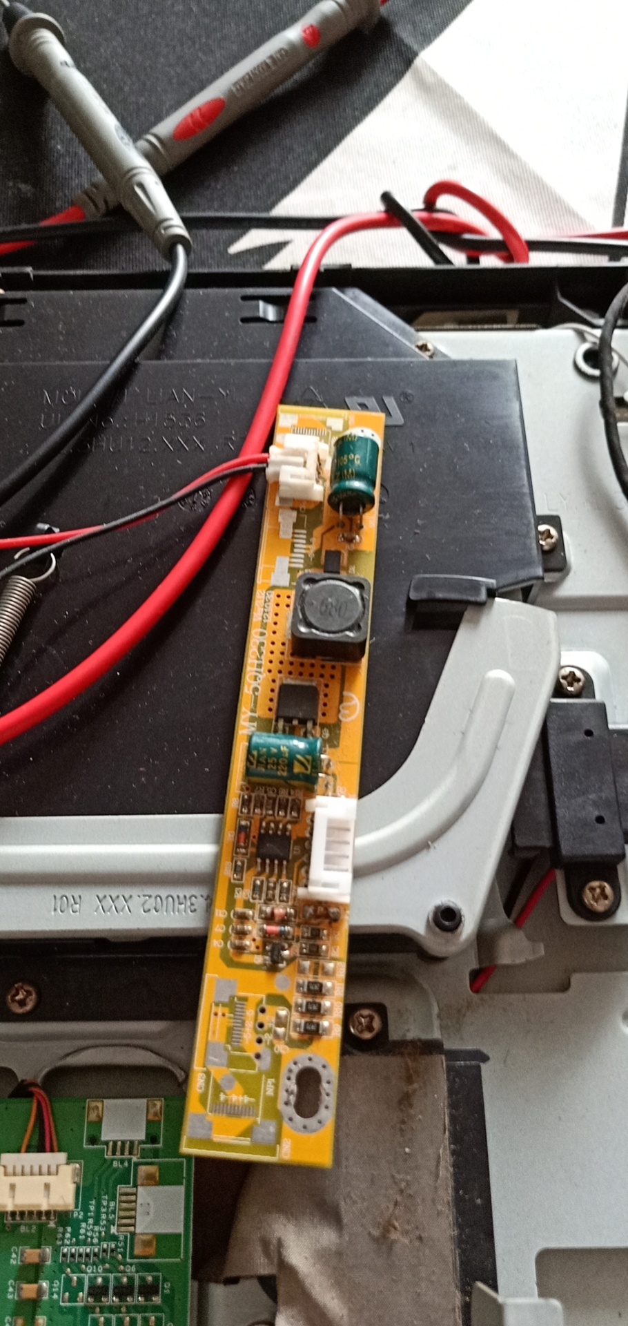

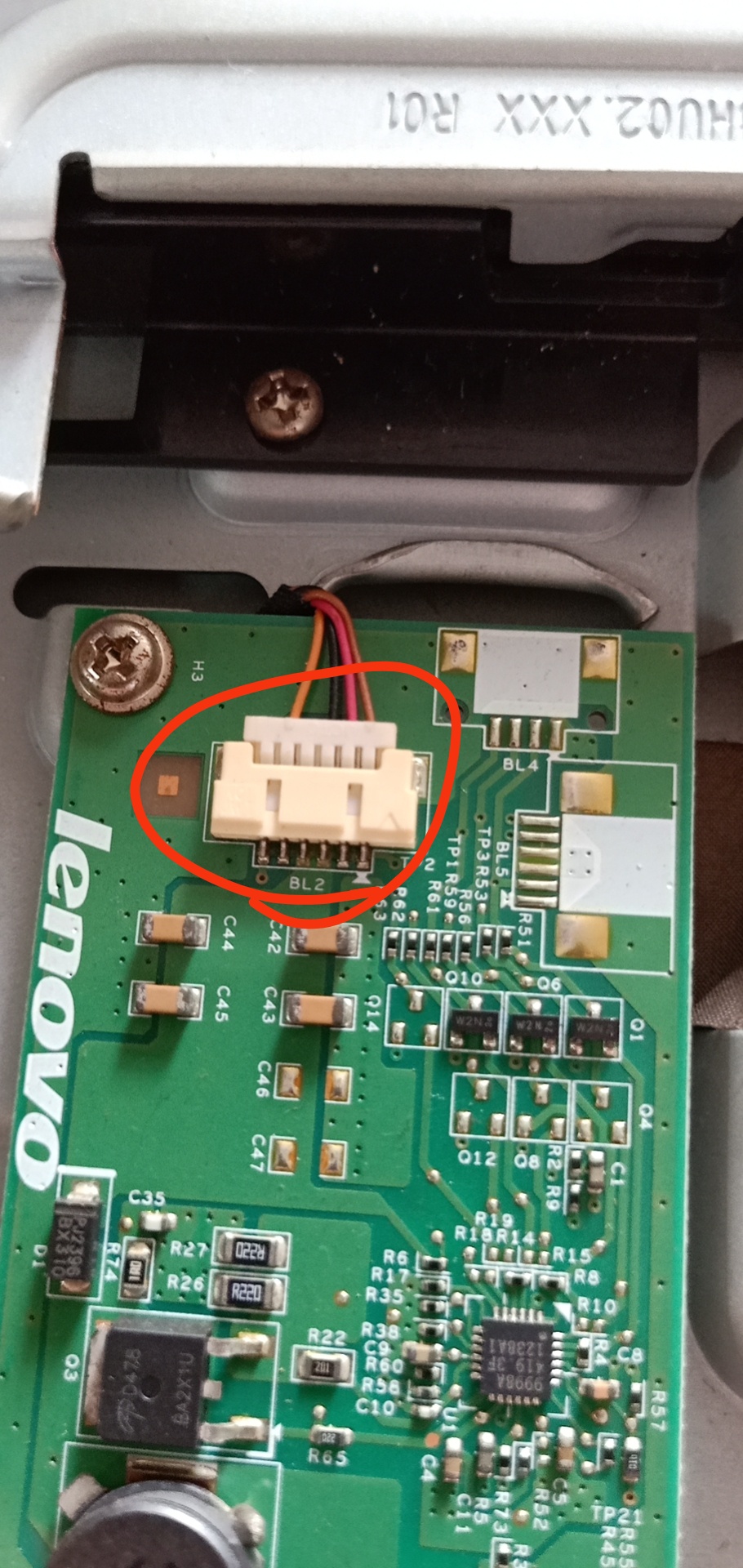

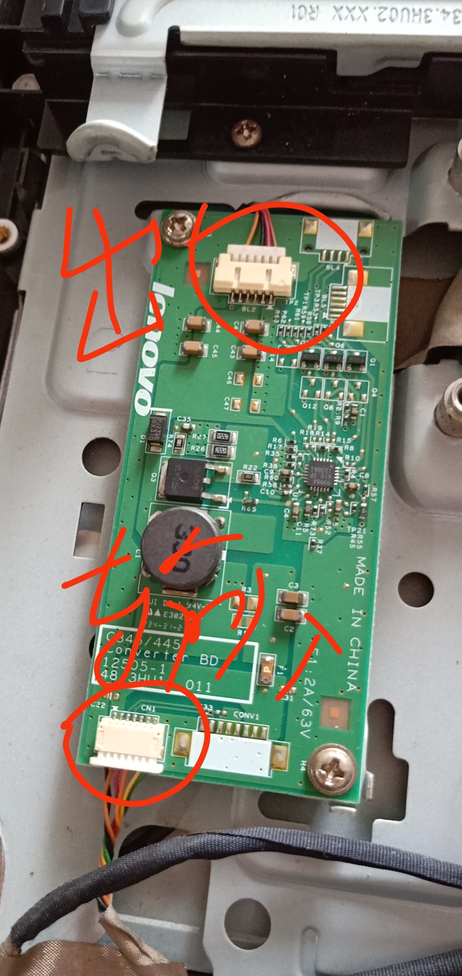

没有一样板,原装板灯条输出有四根线,我的高压条输出只有两根,四根有用的是哪几根?

你把中间德两根连一起,当作+。两边德当作-
我为什么这么说,是根据你德图,毛毛看德。具体,你要看走线德。

你可以试下,通电快速断电。一般情况不会烧德

这个简单呀,还有你这个高压也不对呀,接口接供电,开启,地就可以了
作者: rimnmgds    时间: 2020-9-9 00:59
不行就买个吧,是不是联想a8150的,才35一个高压板
