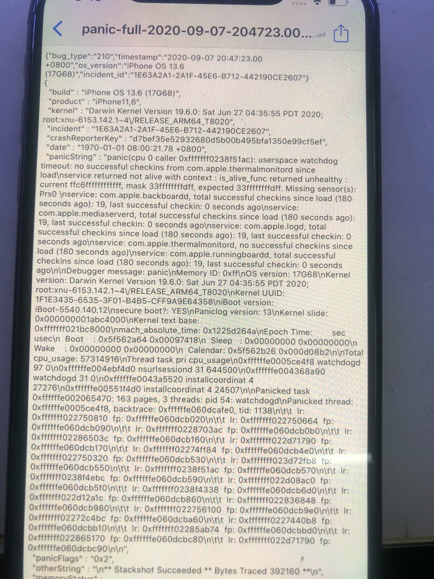

作者: a3345a    时间: 2020-9-7 23:53
这种最简单了,电池尾插振动开机键一样一样排除,主板可能性不大
作者: 余工不移山    时间: 2020-9-8 10:04
尾插震动最优先排查
