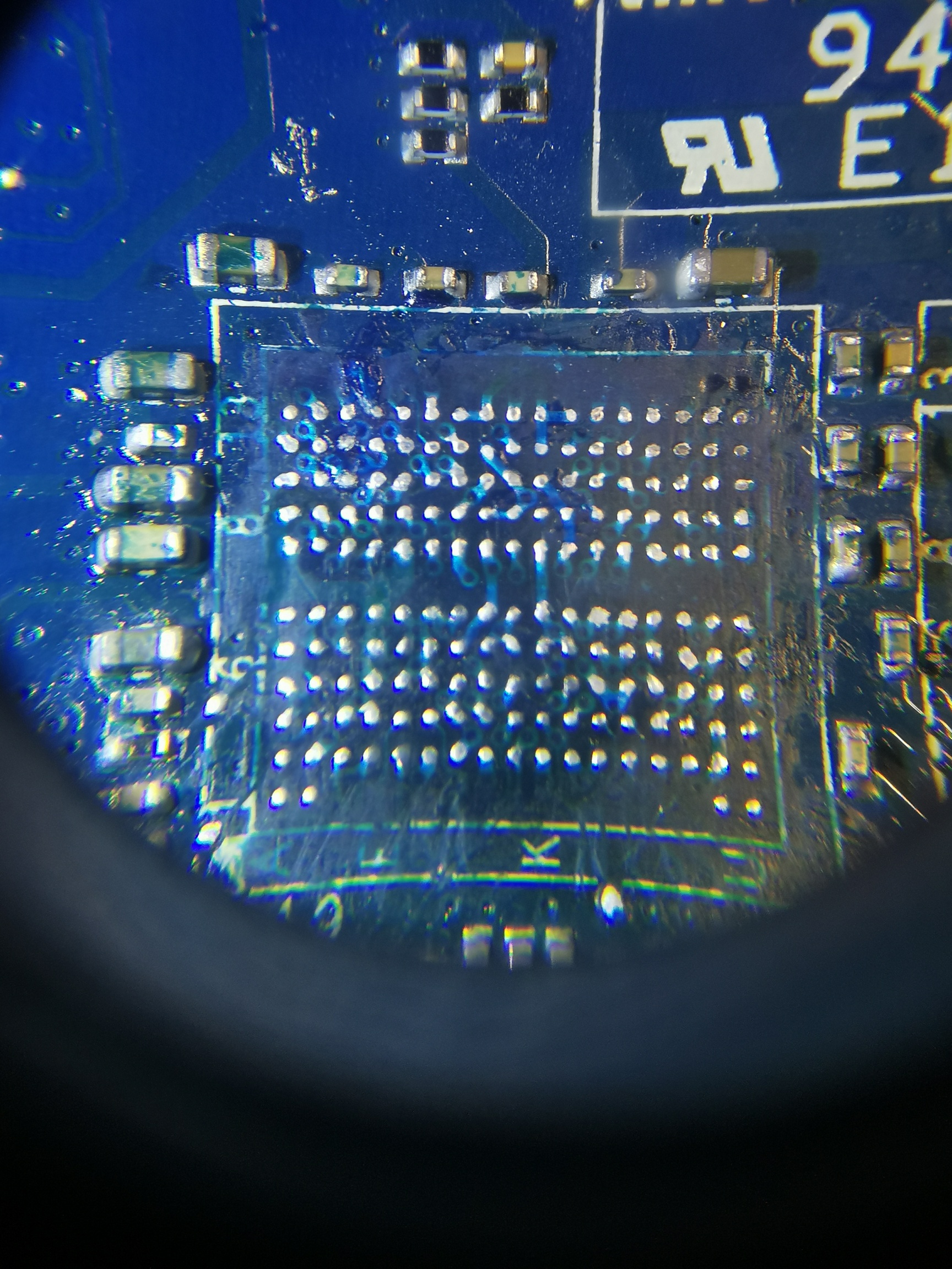

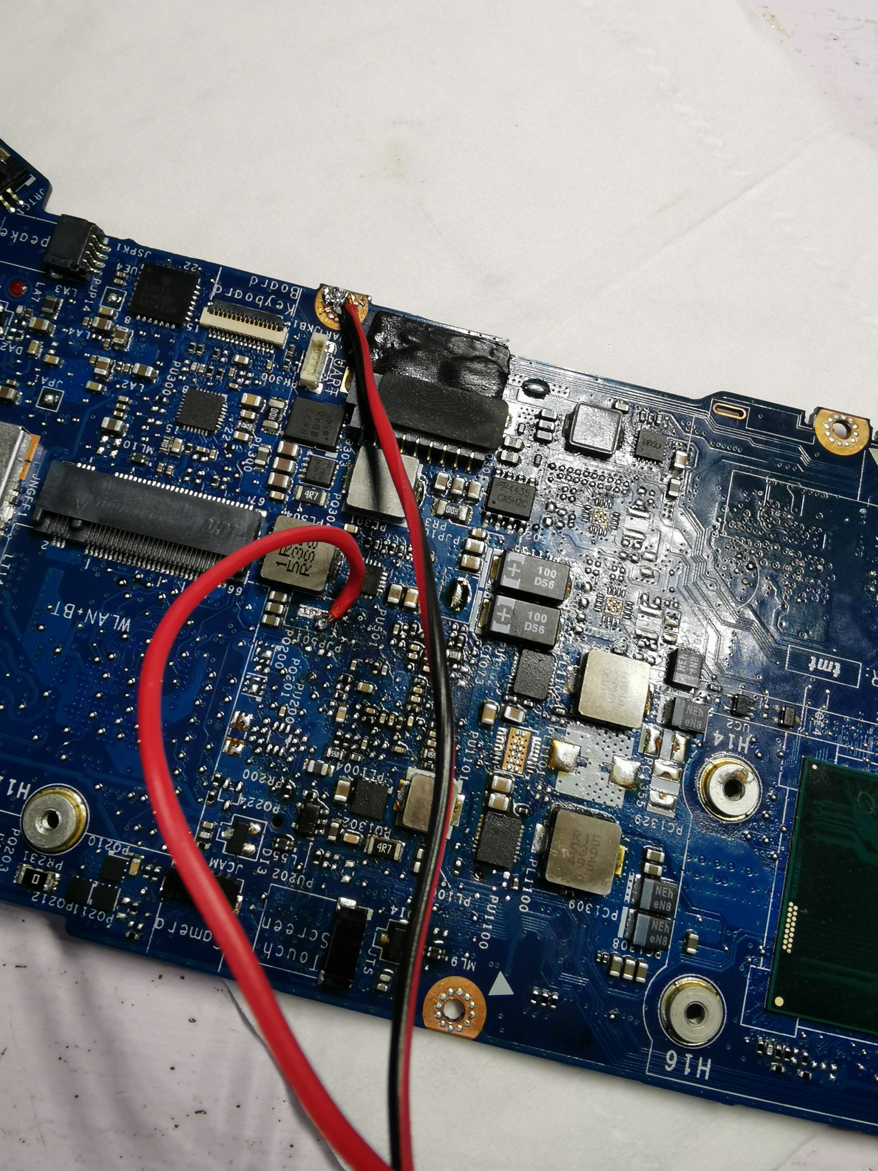

标题: 被迫自学维修的坑 [打印本页]
作者: 一样不通    时间: 2020-9-7 20:22
标题: 被迫自学维修的坑
为了换颗粒内存,吹坏了焊盘,被逼上了维修之路。断断续续找图纸,找点位图,一点点修复焊盘。终于颗粒焊上,开机指示灯不再提示内存错误。接下来的,不是开机而是提示CPU错误!于是,反复拆焊颗粒。最终在一次次内存错误和CPU故障提示之间徘徊。自学,看视频吧!
开始了时序查询,测量最后就Vcc_core和Vcc_Gt没有电压,于是乎各种查找,测试。一句话,都他M不行。故障还变严重了,待机5V都没有了。又尝试断开测试点,采用烧鸡大法。莫名其妙的,烧出了好几个发烫的,但是重新焊上,又不短路了。哭死,还烧穿了一个待机芯片。
最后没办法,断电感,发现都是后端短路。于是又烧鸡。现在烧了只有CPU发热,难道真的是CPU坏了???这个维修设备也没有,成本又高。其他电路基本都摸了一遍了,等换上待机芯片,再来搞一次。因小失大,是祸是福?笔记本维修,学会了初步看时序,基本能顺藤摸瓜。
作者: H55    时间: 2020-9-7 22:06
交学费了!修暴了
作者: 天意wx    时间: 2020-9-7 22:18
维修路 修东西都有出问题的时候
要是想真的学会维修 建议系统的学习下
作者: 天宇科技    时间: 2020-9-8 08:19
磨刀不误砍柴工啊!怎么就不明白呢。快去报名迅维。系统学习一下。
作者: ptmanager    时间: 2020-9-8 08:27
建议还是系统的学习一下,避免走弯路!
可以加微信送你点资料:微信/电话同号:18938063307
