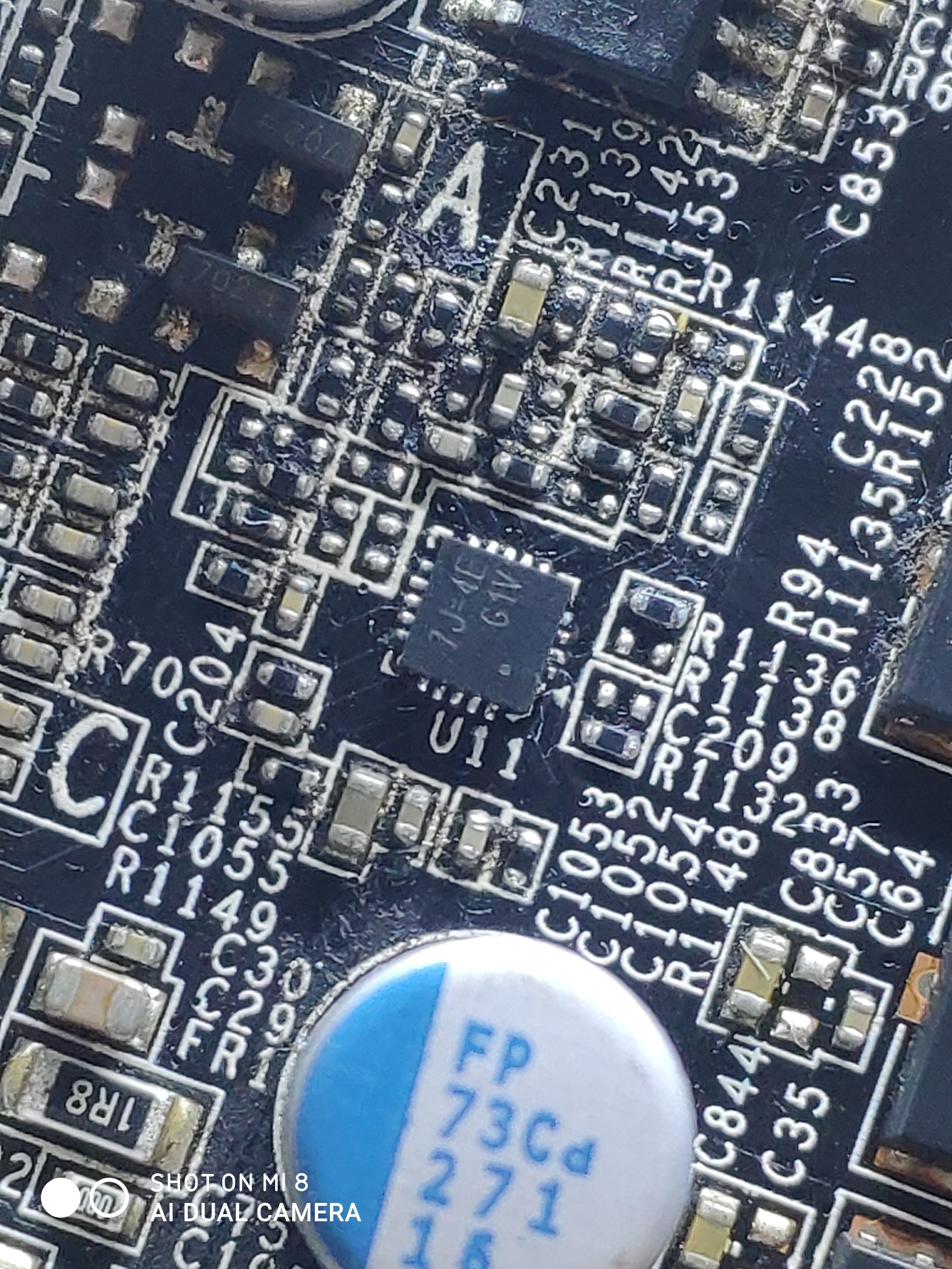

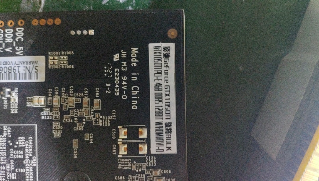

标题: 请问这个电源ic是什么牌子的 型号是什么 ? [打印本页]
作者: 闹腾的蛋黄    时间: 2020-9-6 22:54
标题: 请问这个电源ic是什么牌子的 型号是什么 ?
有人知道吗   有代替的料没    好多这种丝印的料是不是一样的   显卡影驰1050的        这种类型型丝印的是不是通用的    ?
作者: pxhxkij    时间: 2020-9-10 11:35
给你个图吧。
作者: 闹腾的蛋黄    时间: 2020-9-28 19:26
pxhxkij 发表于 2020-9-10 11:35
给你个图吧。
谢谢大哥
