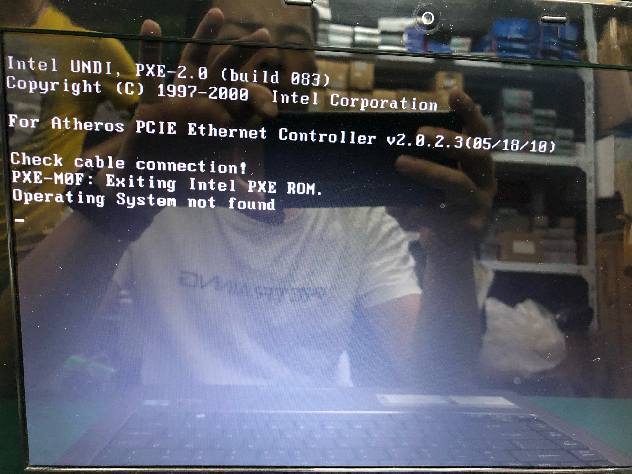

客户笔记本,突然出现下图故障。更换了内存、硬盘,刷过BIOS,系统由64位又改成32位,问题依旧!一会儿好,一会儿又出现!急求助!

没识别到硬盘吧!PE里能识别硬盘不?还有BIOS设置里启动模式,再不行检查硬盘接口线路,

裸机你试过吗?
作者: 芯科笔记本维修    时间: 2020-9-7 12:18
把硬盘改在光驱位有惊喜

扣bios电池,放余电,五至十分钟后重新上电。
作者: AYA5205861    时间: 2020-9-8 15:10
这是从网络启动,把启动项设成硬盘试试

你这个硬盘分区有问题
作者: 小阳电脑维修    时间: 2020-9-8 22:34
分区没有激活。C区要显示为活动分区,重建mbr。

又更换一个硬盘,做了64位系统,现在没出现了

换南桥就可以了

又更换一个硬盘好了

又更换一个硬盘解决

硬盘是没问题的,如果你分区分对了,是可以装系统使用的
作者: 彭凌飞    时间: 2020-9-12 17:00
那就是元器件的问题
