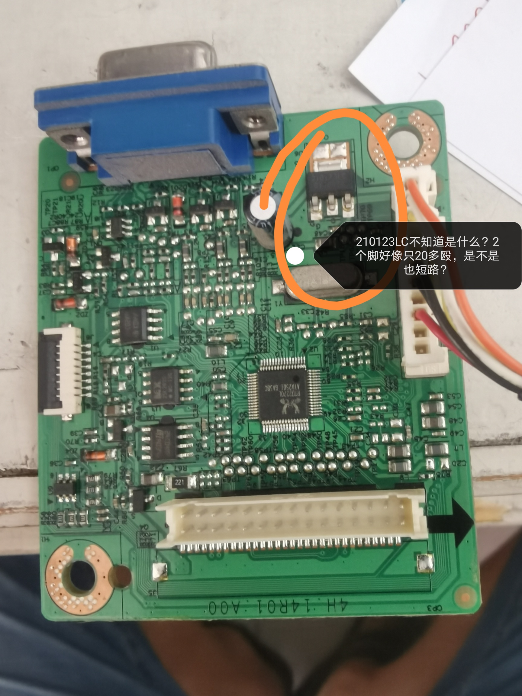

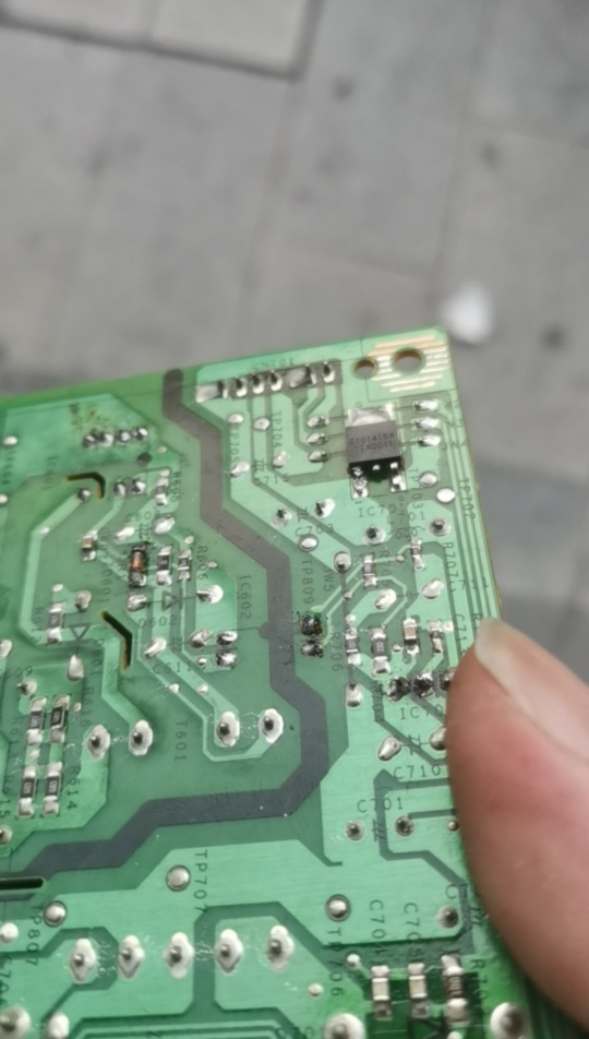

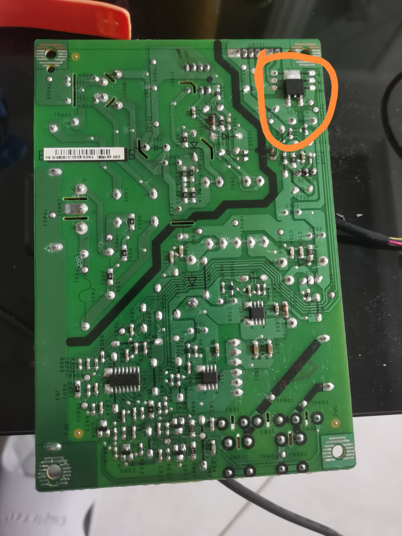

显示器无供电,经检测发现后级输出短路,OTA0011短路,但这个不知道什么管,用什么型号代换,求助求助!
作者: y0927    时间: 2020-9-6 23:02
这个很多5n10,nce0110k.都可以代换,就是led驱动板mos管
作者: 448640923    时间: 2020-9-7 09:38
这个是个转换电压,同等位置上的都可以代用

作者: zxwzhm888    时间: 2020-9-7 11:21
楼主能再拍一张管子上印字的照片吗?.....................
作者: y0927    时间: 2020-9-7 11:43
不好意思看错了,这个是5V,或者3.3的稳压芯片
作者: linkxin88    时间: 2020-9-7 18:06

我今天修了一台
OTA0011 是5V降3.3V芯片,
210123LC 是3.3V降1.2V芯片,正常输出对地是280
