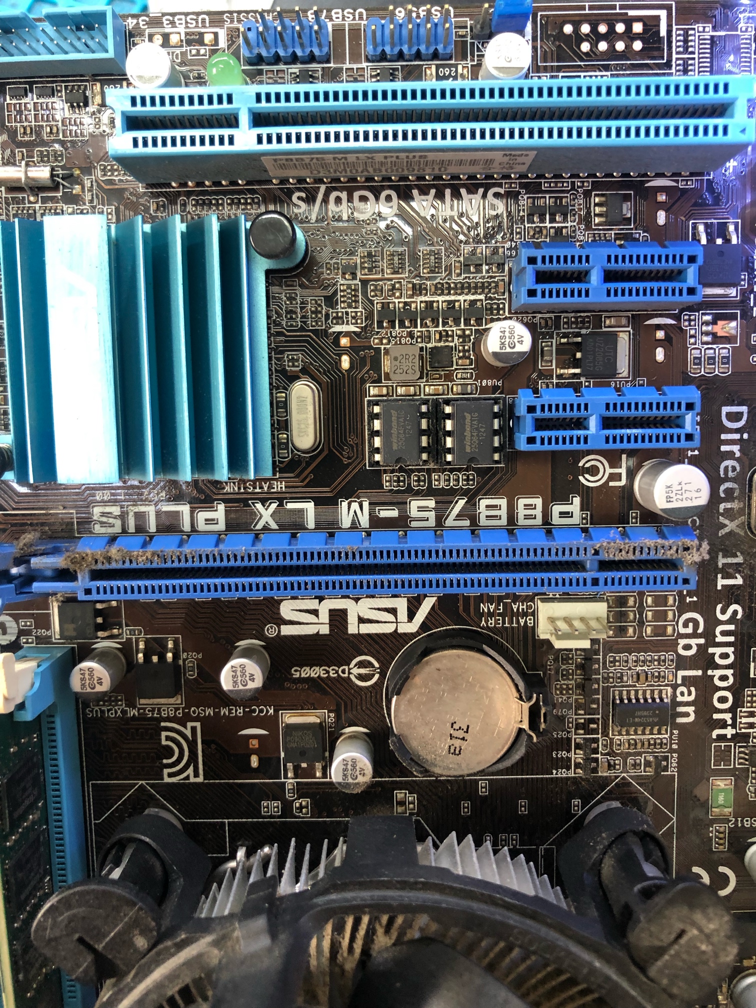

标题: 华硕P8B75-M LX主板1.05vme供电芯片
谁知道什么型号的。
作者: ck530    时间: 2020-9-6 10:34
RT8065
作者: lajidong    时间: 2020-9-6 10:40
自己看下点位图就知道是RT8015AGQW(丝印EL=开头)了,为什么要发帖问?
作者: 1KB电脑维修    时间: 2020-9-6 10:59
rt8615 芯片
作者: zhounianguo    时间: 2020-9-6 11:14
借1.05PCH会有后遗症吗
作者: korochi    时间: 2020-9-6 11:36
没有后遗症,很多主板直接把ME供电和桥供电做到一起的
作者: y0927    时间: 2020-9-6 11:40
这么老的板还会有什么后遗症,这次把钱收足了,不会有下次了
