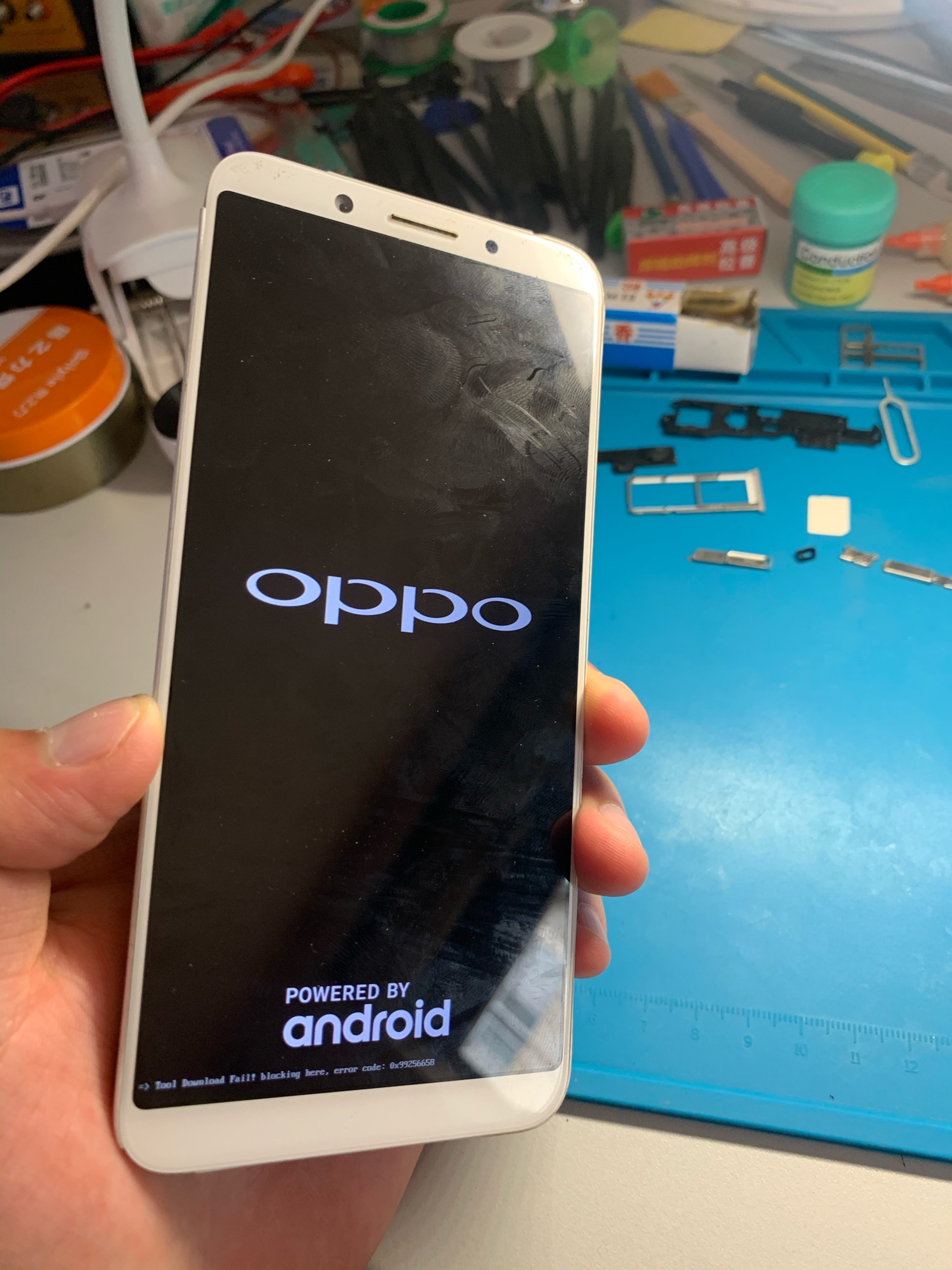

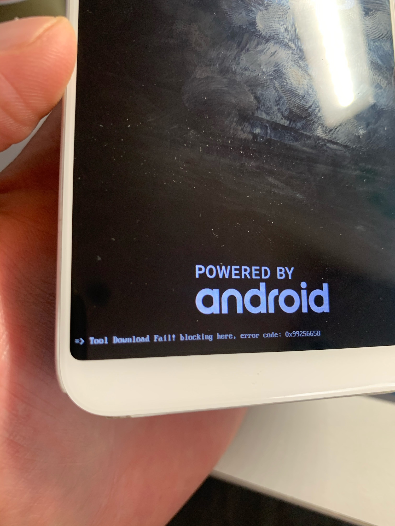

标题: oppo a83开机定屏,下面一串英文字母

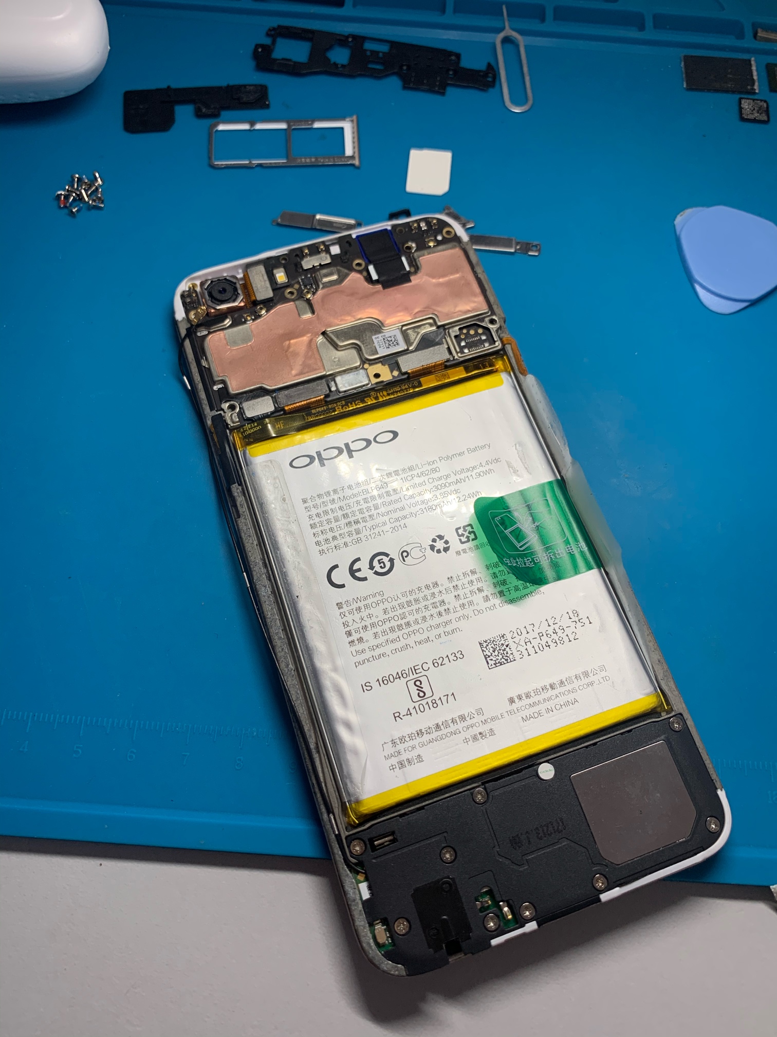

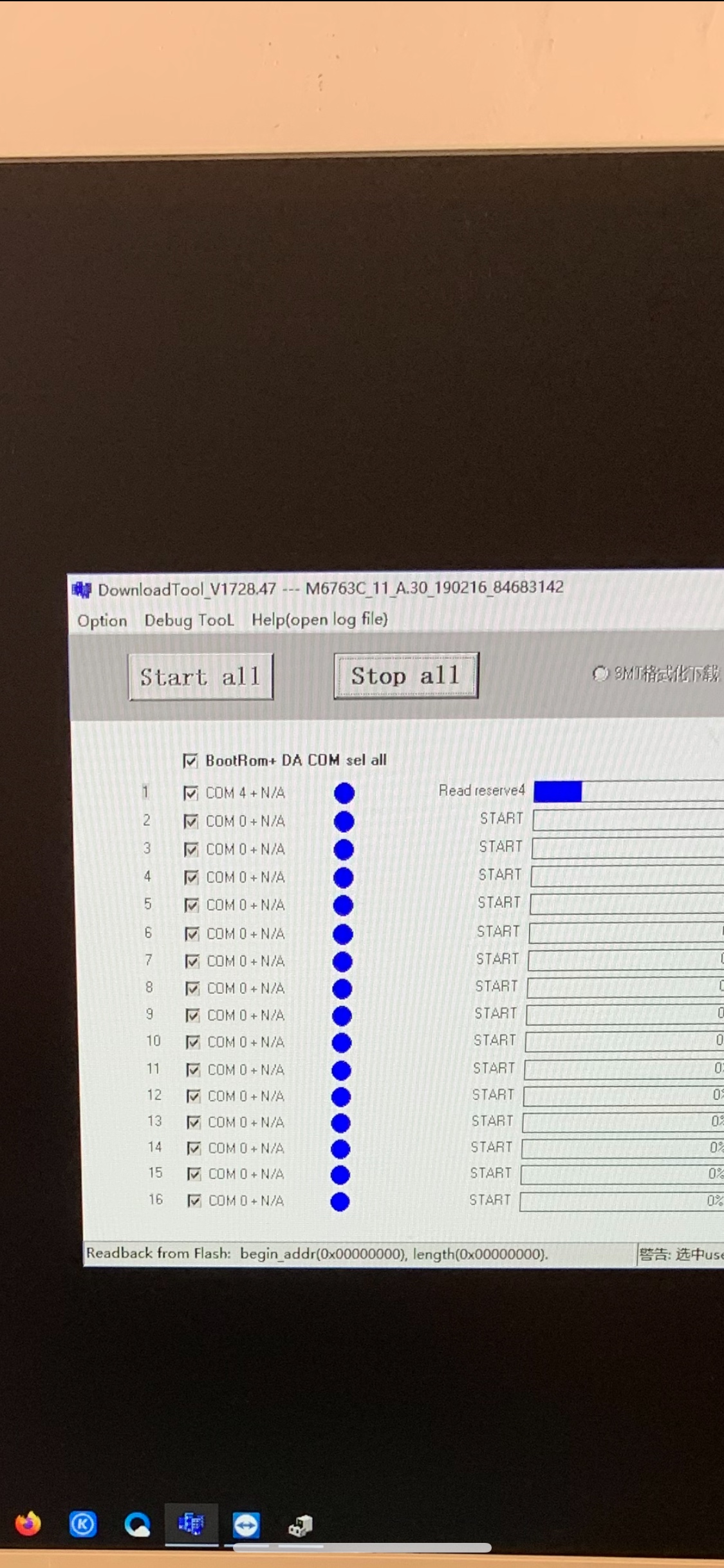

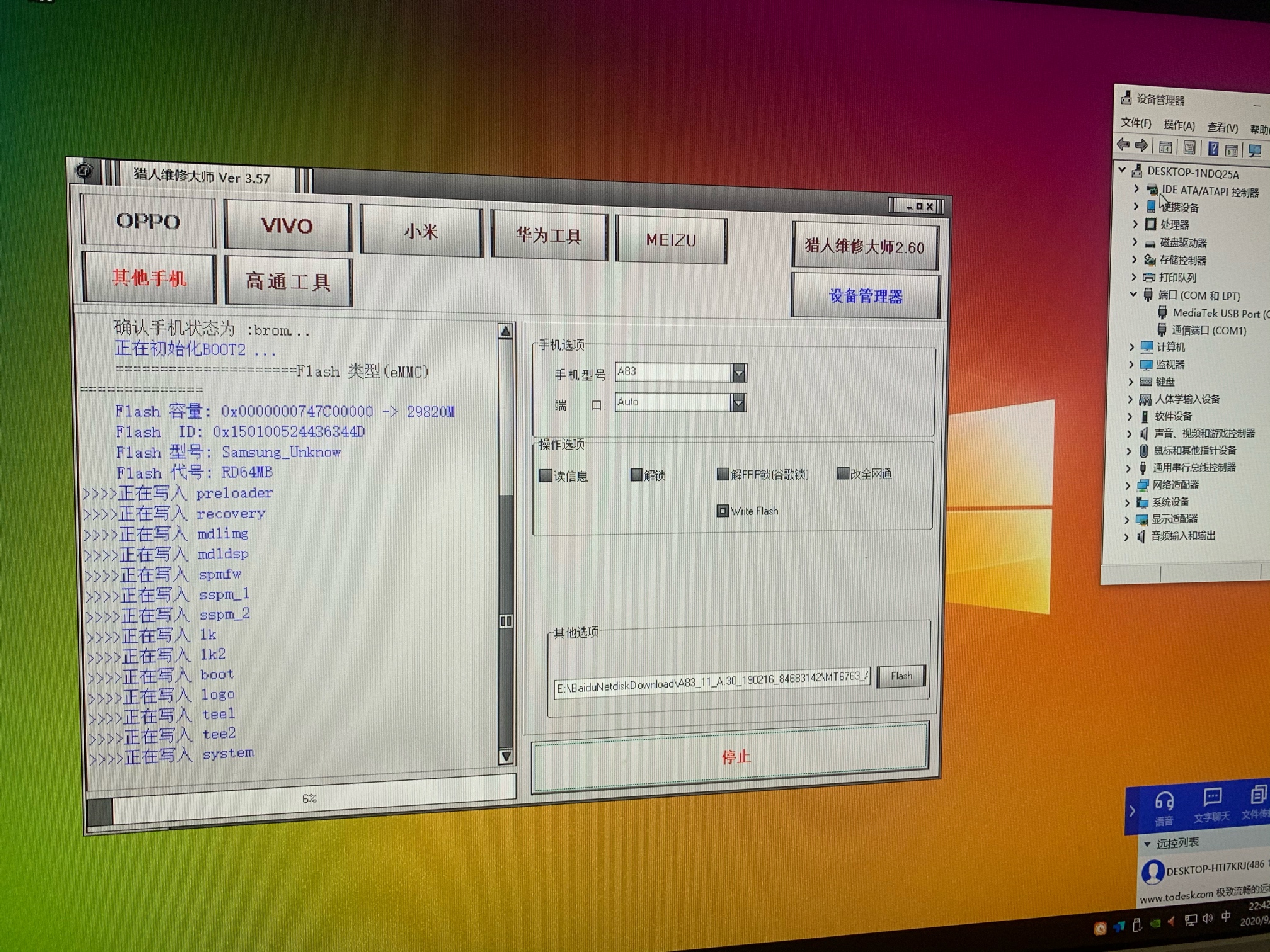

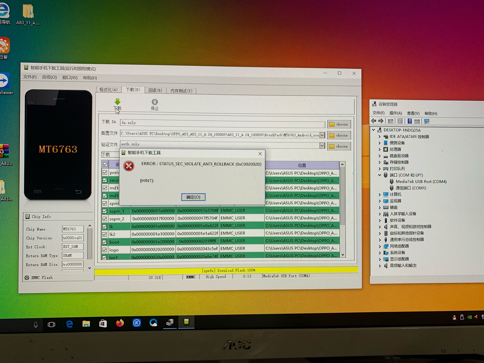

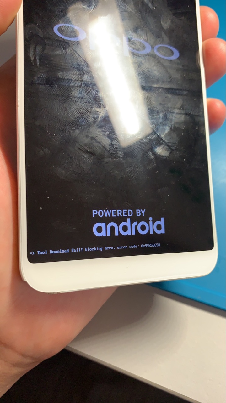

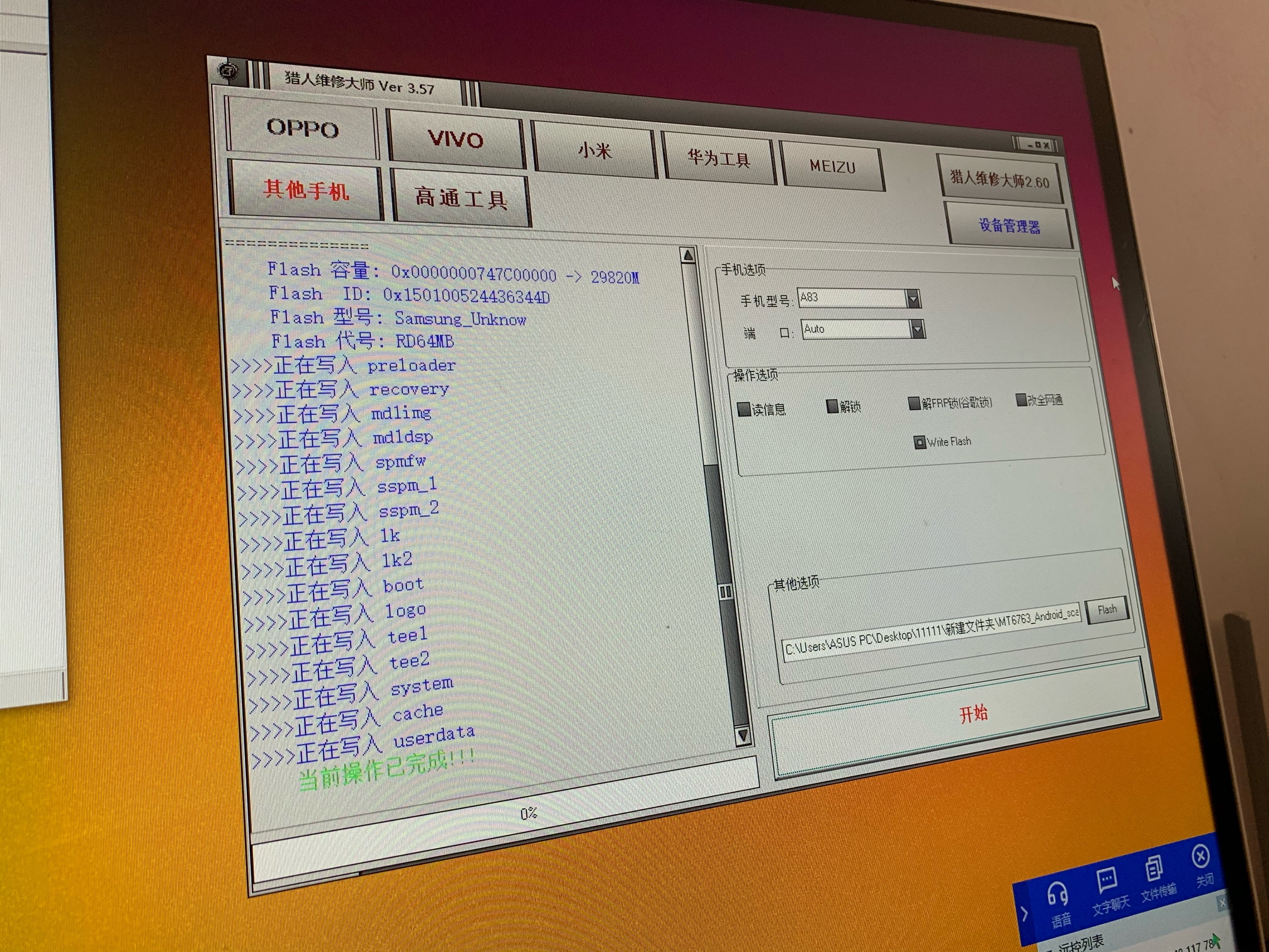

试了好多工具能刷入,但是无法启动,大师傅们知道这个情况吗 发哥6763v

擦除字库重写,不行就换字库,这是刷机失败才会这样
