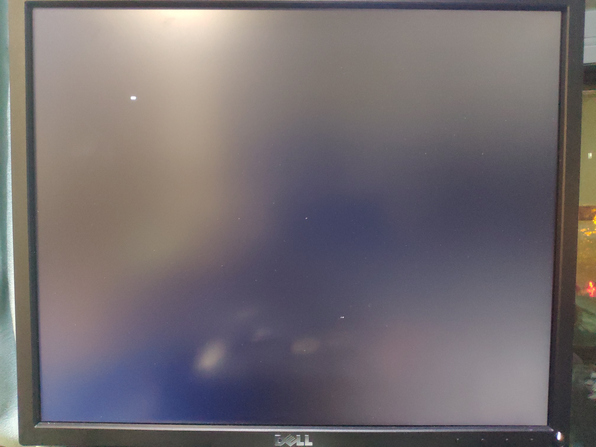

标题: 华硕B85M-F PLUS开机黑屏,屏幕只有一条小杠,键盘也不动,麻烦大神指点迷津 [打印本页]

作者: 荧光微凉    时间: 2020-9-5 23:09
先换个网卡,不行在换个声卡,再不行换个io
作者: 学业有成    时间: 2020-9-5 23:18
BIOS排除了的话,裸板也是这样吗,不装硬盘,外接键盘看看
作者: 维修全能王    时间: 2020-9-5 23:36
对,裸板也是这样

进PE和BIOS正常不????
这个故障不进PE LOGO都不到就卡住 测量是O_KB_DATA电压低所致或者是O_KB_CLK 下面的问题都知道了
作者: 初学者方歌    时间: 2020-9-7 07:27
遇到很多片了,华硕b85系列较多,但是都没有解决问题,迅维也没有解决案例。和b75z77档logo应该是同样的毛病。楼主修好知会一声。
作者: 面经    时间: 2020-9-7 08:43
我修过几片没解决,该拆的都拆了,IO换过,桥加焊过,我个人认为可能是桥或者桥周边阻容问题!

作者: 维修全能王    时间: 2020-9-7 15:50
KB有问题?不是吧

作者: gycxtmc    时间: 2020-9-10 14:10
挡代码吗?我有一片H81也这样,代码挡b2,没有头绪,多数可能是桥的问题,诊断卡VGA/PCH灯长亮

作者: 维修空间6    时间: 2020-12-19 19:26
你只接CPU跟内存是不是可以跑过去;其实卡LOGO有99%都是外设问题,目前修过最多的就是PS/2电路坏导致比较多,还有部分就是USB电路,还有就是网卡电路;还有就是LPC总线,外设都是由IO总线跟桥控制的,LPC总线断线也会导致这问题。
