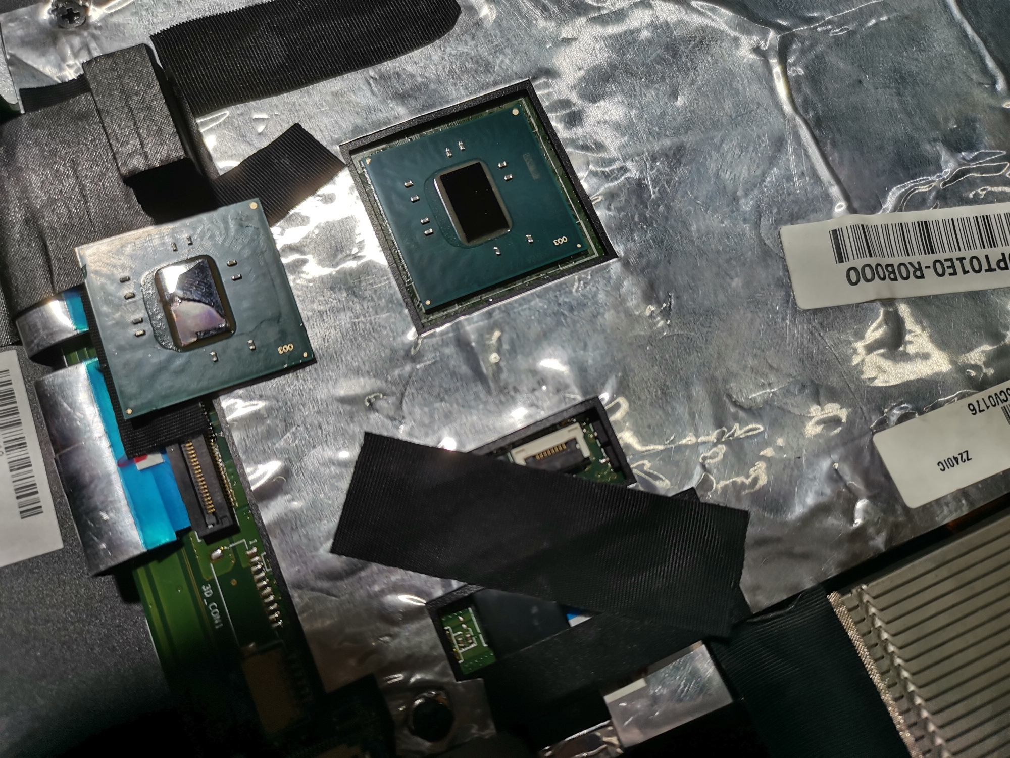

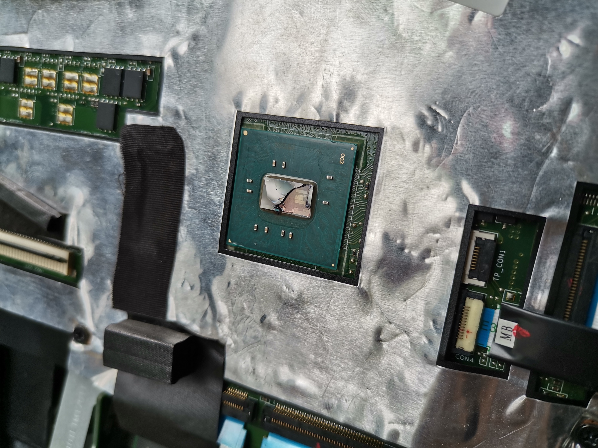

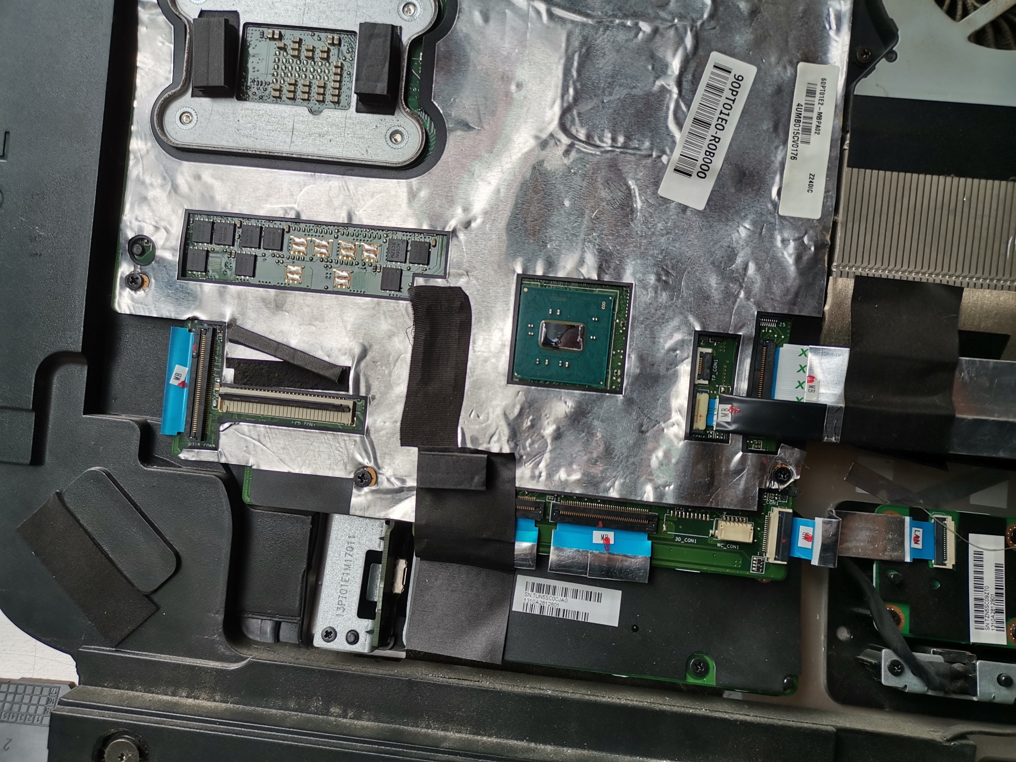

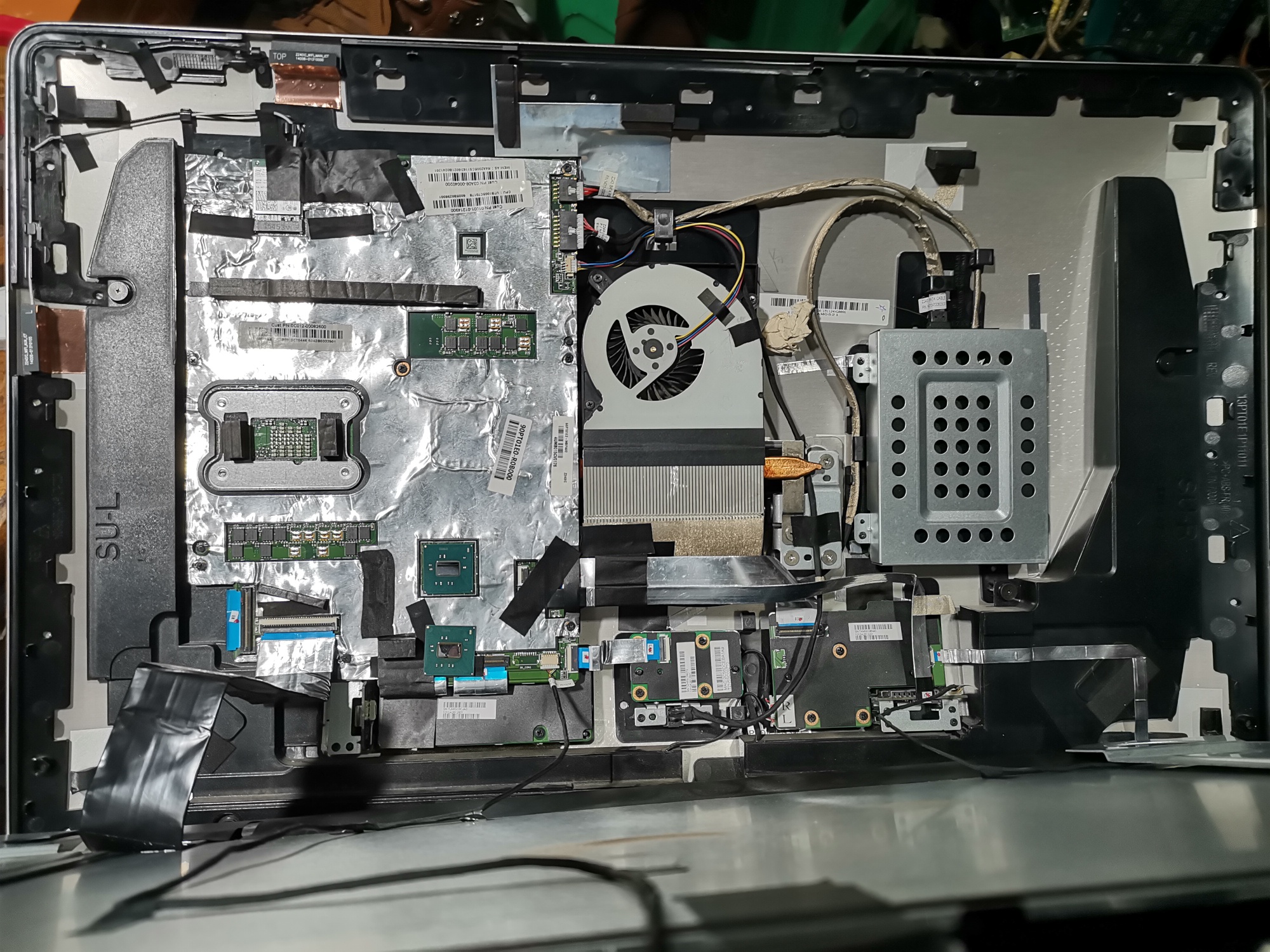

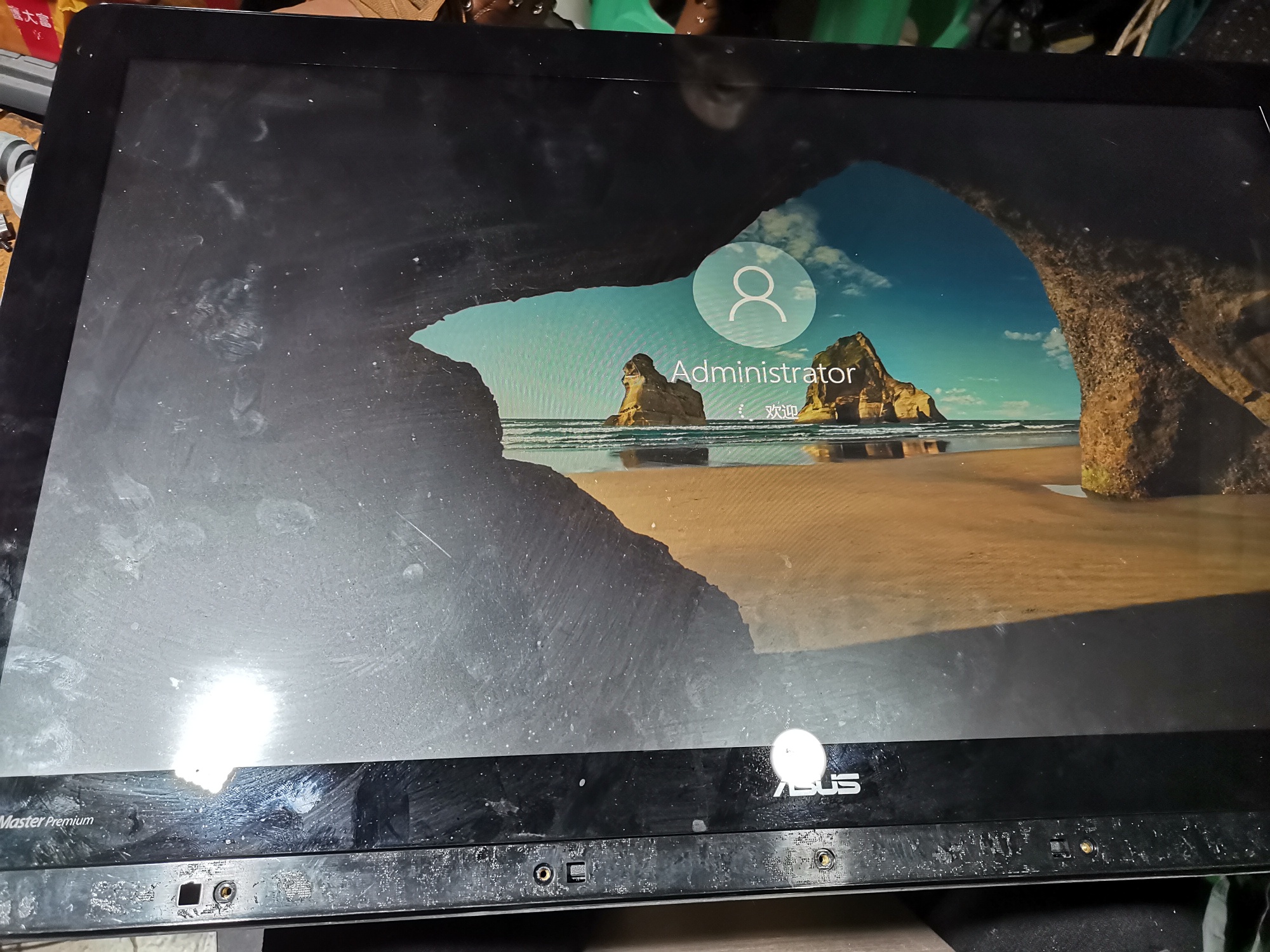

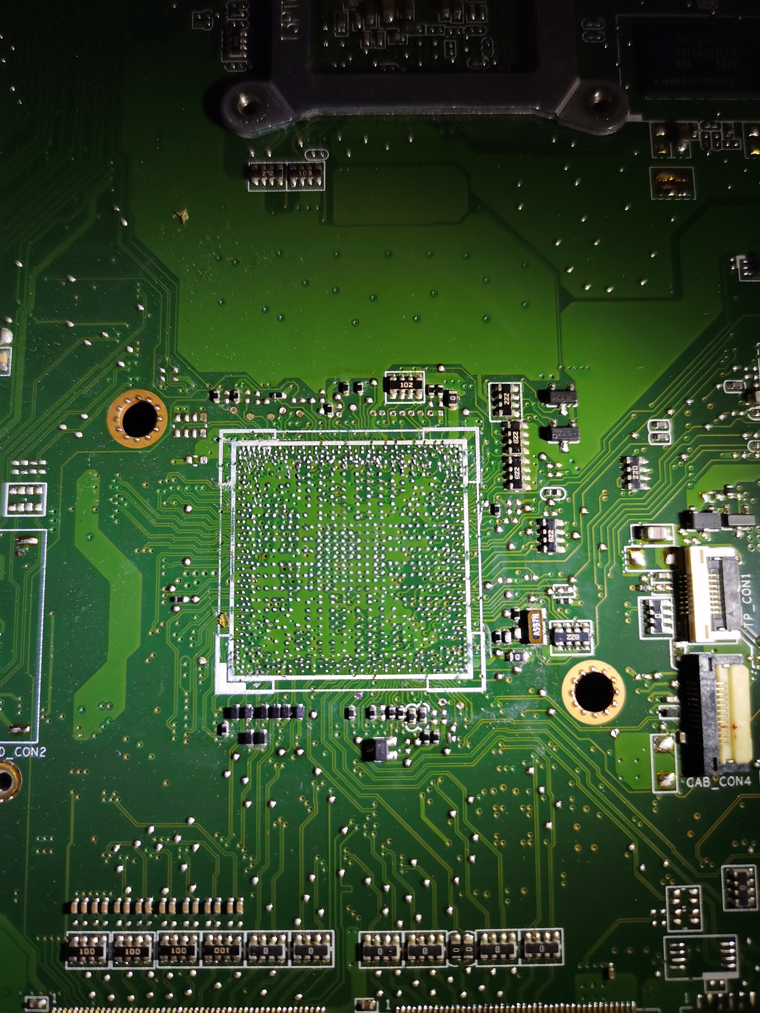

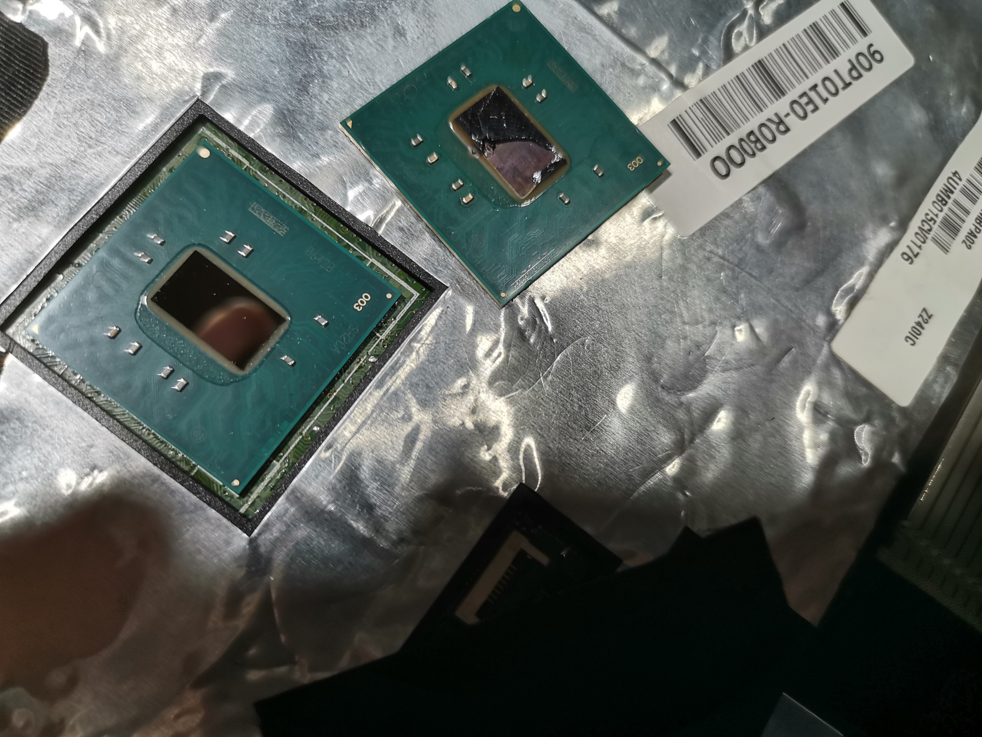

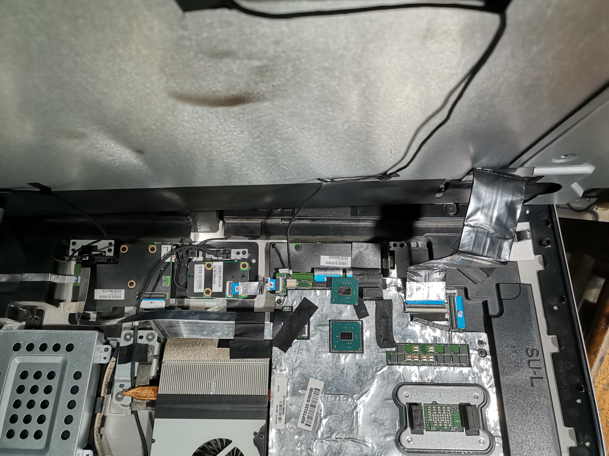

华硕一体机PCH炸了,换了!还得把PCH待机电源芯片一起换掉,不然容易继续烧桥!修了有段时间了具体啥型号忘了!

这样的还没见过,炸成这样子
作者: 铁板板    时间: 2020-9-5 20:15
y0927 发表于 2020-09-05 20:13
这样的还没见过,炸成这样子
所以说真的是炸了
作者: mmbest    时间: 2020-9-5 20:27
我见过多,笔记本sr17的桥。算是通病了。
