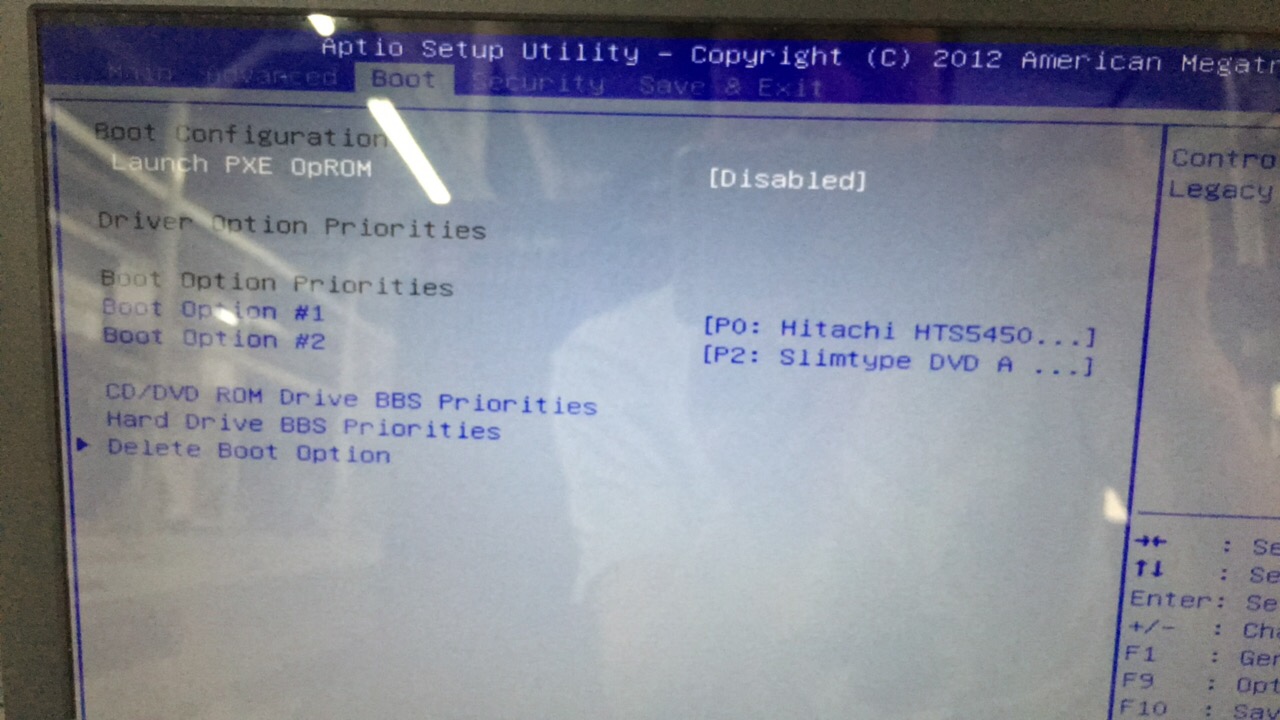

华硕K55V开机直接进入设置界面
[video=http://appatt.chinafix.com/pic/20200905/1599285663842327675.jpg]http://appatt.chinafix.com/video/20200905/1599285663842059741.mp4[/video]

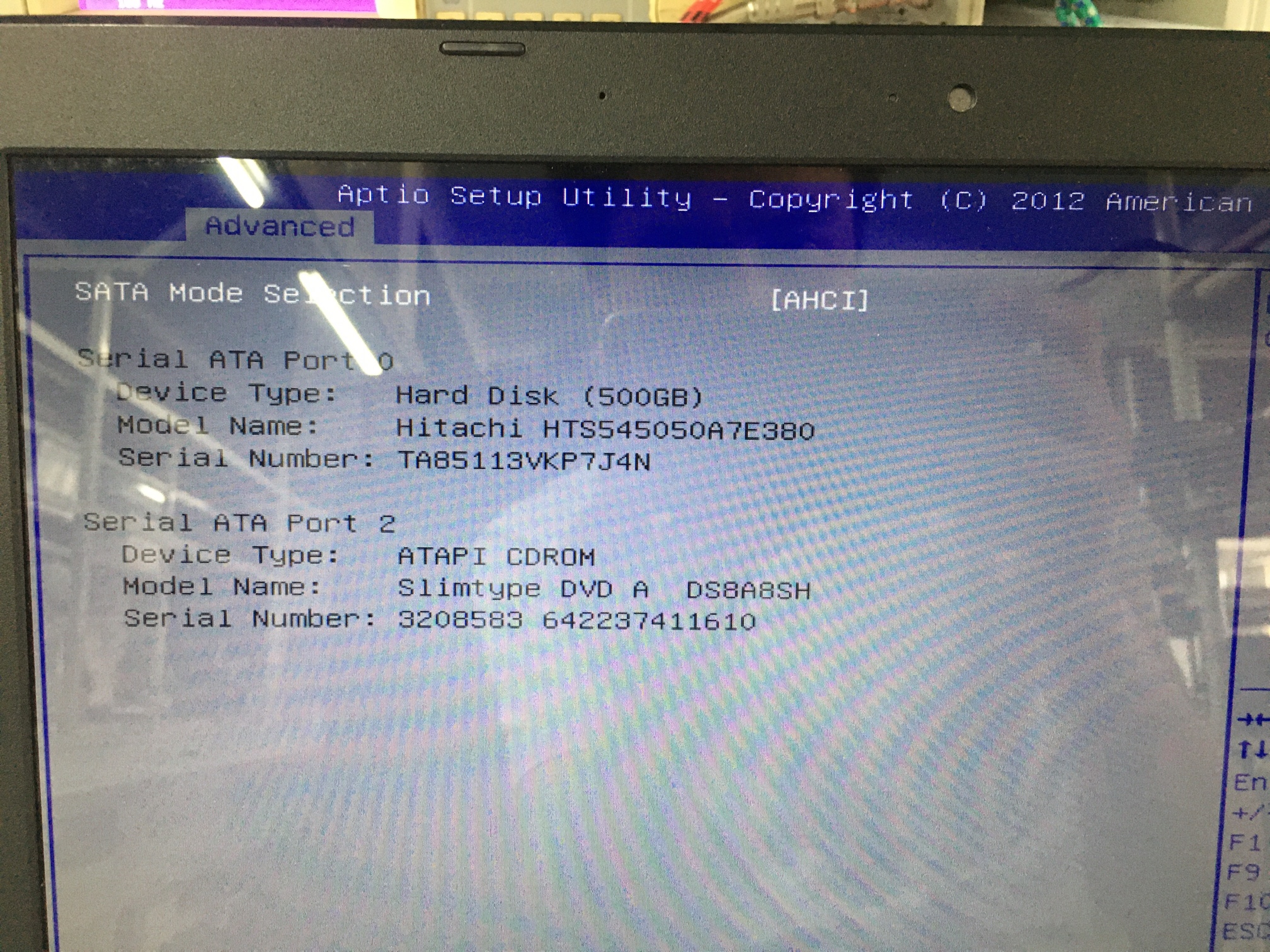

作者: 电脑士理    时间: 2020-9-5 15:43
BIOS里面认到硬盘吗。还有启动硬盘模式。
作者: pjkx    时间: 2020-9-5 15:44
可能是未识别到硬盘,一般是硬盘出问题。

作者: y0927    时间: 2020-9-5 20:20
这个很简单,华硕的机器,如果没电,清了bios就是这样,设置一下就好了,捡钱

作者: y0927    时间: 2020-9-6 11:36
百度很多方法,
1.开机的时候长按F2键进入BIOS界面,通过方向键进【Secure】菜单,通过方向键选择【Secure  Boot Control】选项,将其设定为 “Disabled”
2.通过方向键进入【Boot】菜单,通过方向键选择【Lunch  CSM】选项,将其设定为“Enabled”。
3按F10保存设置,重启系统
确定硬盘里的系统正常

作者: lnkshao    时间: 2020-9-6 19:01
U盘引导认么?手动选择硬盘能引导系统么?
作者: 123456胜华    时间: 2020-9-6 21:12
都可以的,

作者: 晴天G    时间: 2020-9-7 15:13
关闭安全启动,开启传统模式。或者就用UEFI模式硬盘转GUID试试

作者: sjjmtd    时间: 2020-9-8 14:59
常见的就两个问题,一个是键盘引起的,一个是系统不引导引起的,如果拔掉键盘还进去,那就不关键盘的事,如果键盘没事,能从U盘启动,那就是BIOS设置问题或系统问题。
作者: 123456胜华    时间: 2020-9-11 18:19
感谢各位大神指点,取掉内置键盘成功进入系统。
[video=http://appatt.chinafix.com/pic/20200911/1599819498840701970.jpg]http://appatt.chinafix.com/video/20200911/1599819498840461403.mp4[/video]
作者: zbok1228    时间: 2020-9-11 19:30
哈哈 键盘坏了  没想到吧
