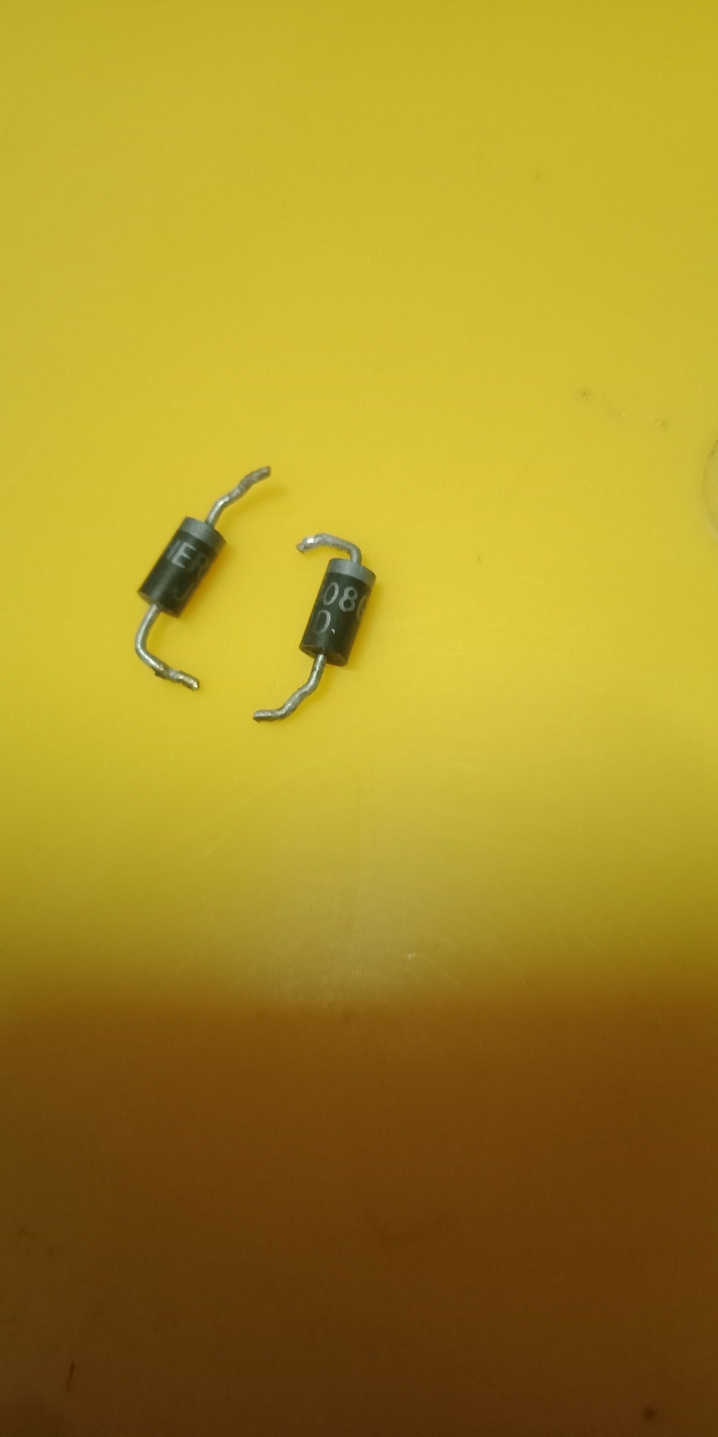

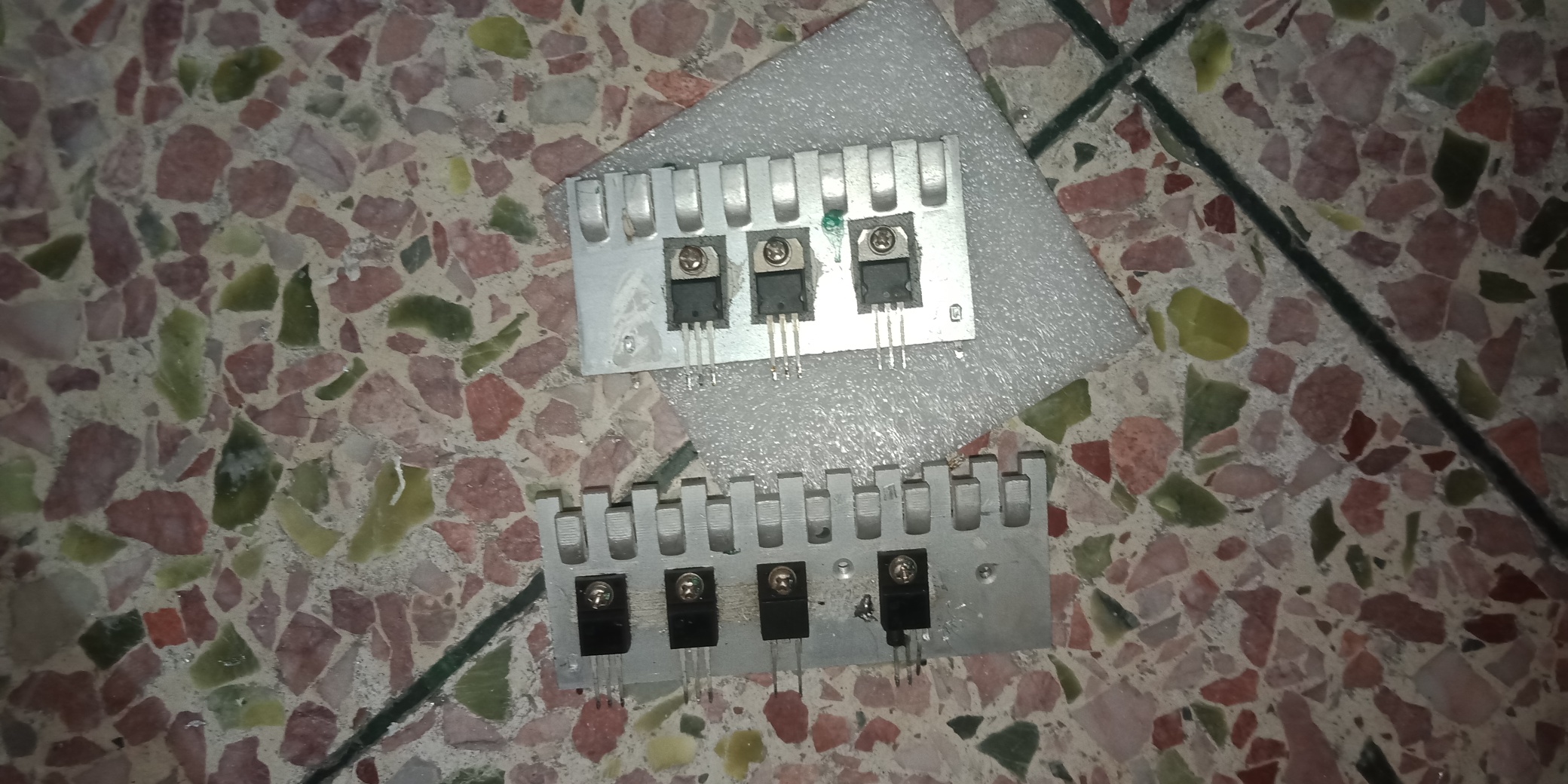

测量所有的半导体器件,场效应管,输出整流二极管都正常,但是前级烧坏了两支her208%

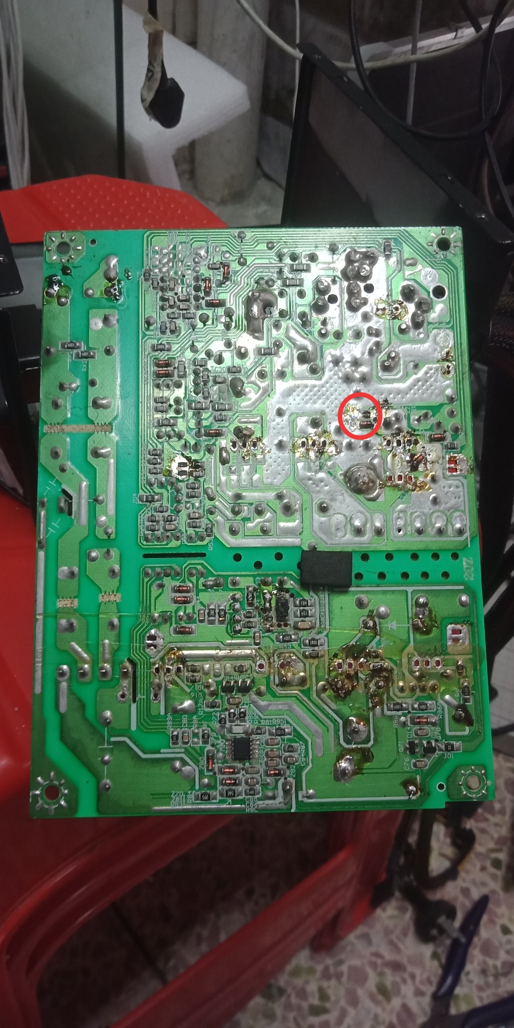

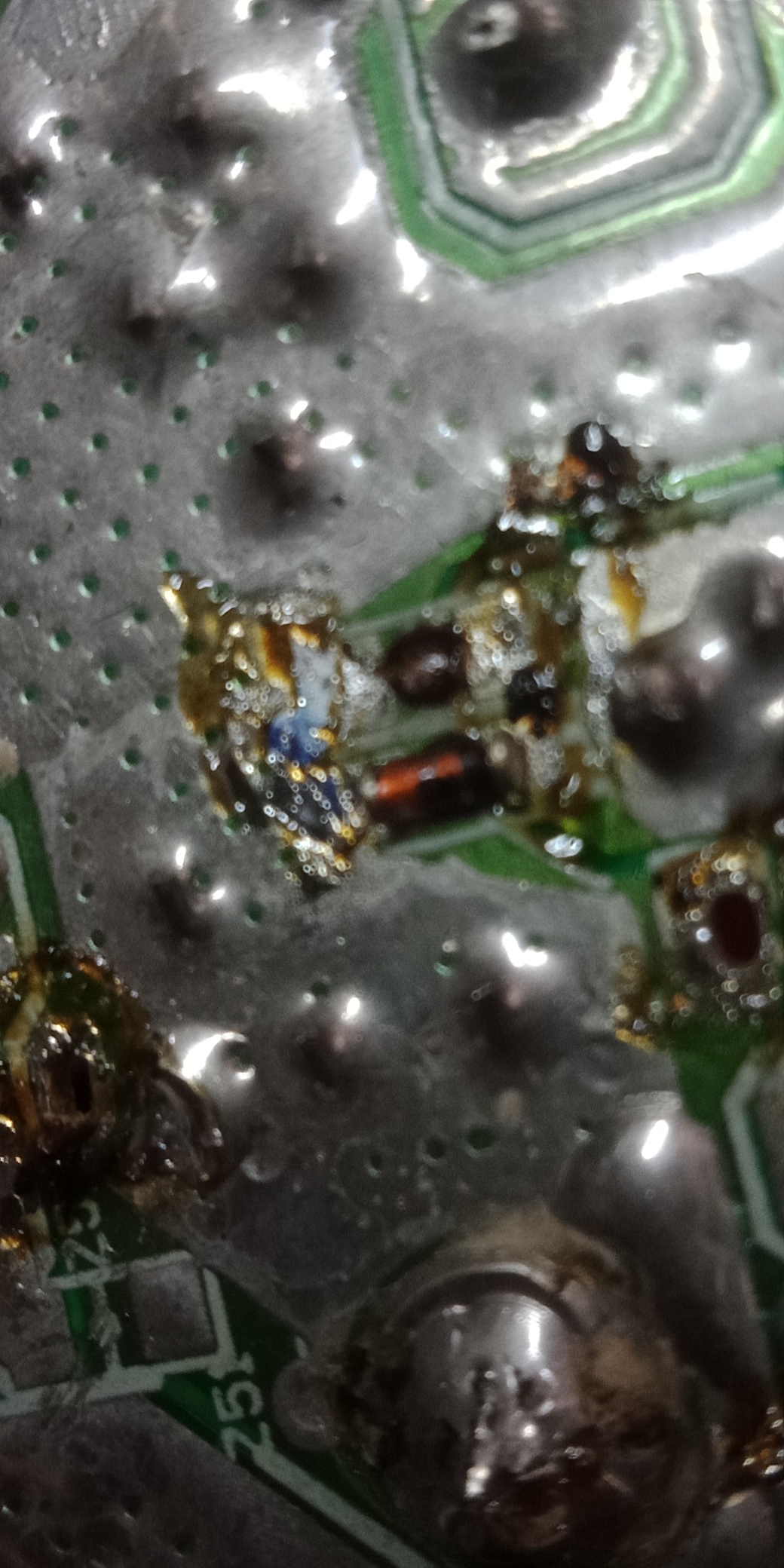

继续测量输出端,发现12v对地呈短路状态,经过排除,发现是一个贴片玻璃二极管烧了,拆下的时候变成两截了

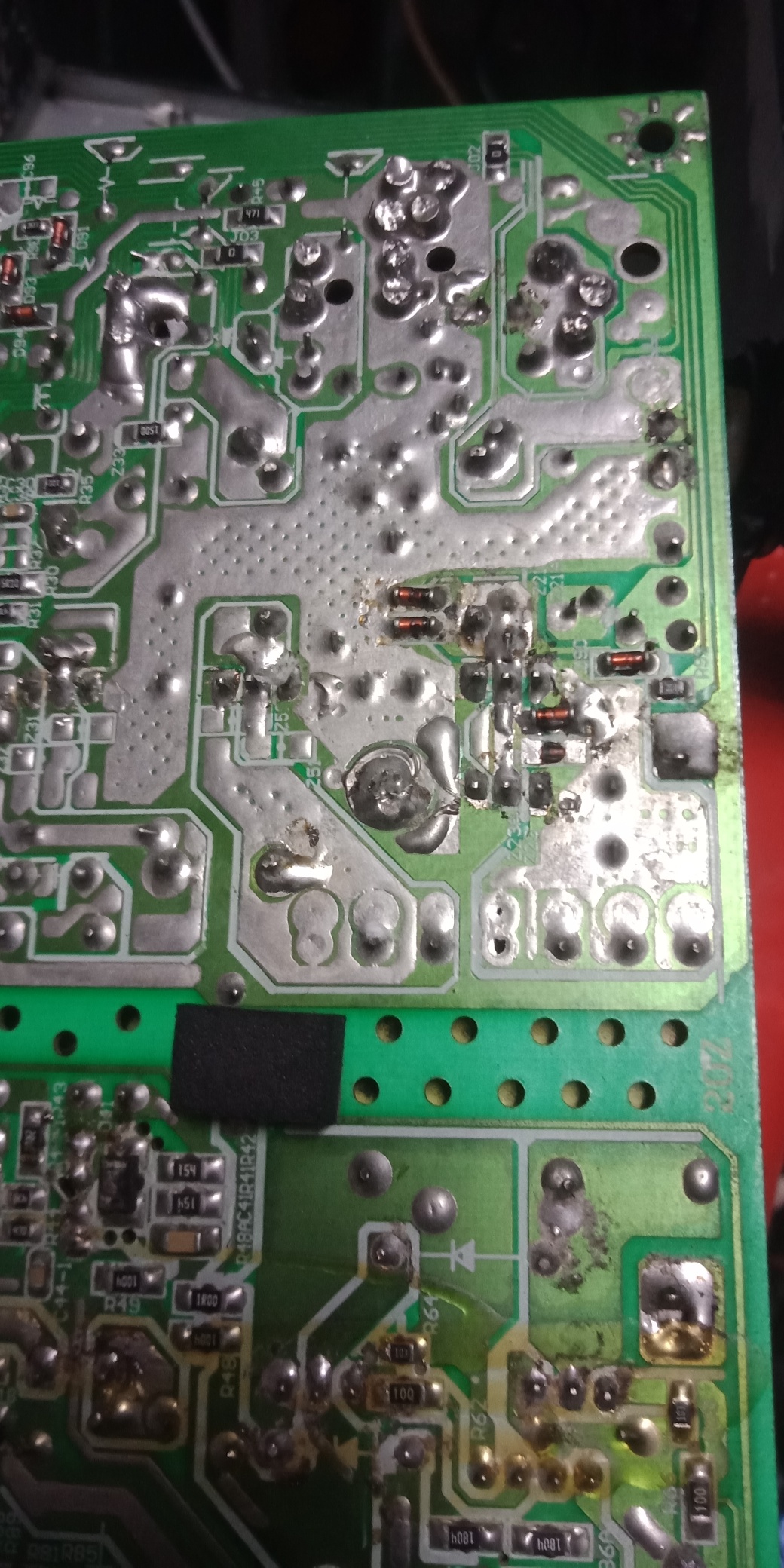

上电,灯泡一闪而过,前级基本正常,绿色线3.3v,紫色线有5v电压
作者: 甲级电源维修师    时间: 2020-9-4 19:23
由于不知道39B是什么二极管,就不装了,下次还能再保护一次,到此为止该电源已经修复成功,

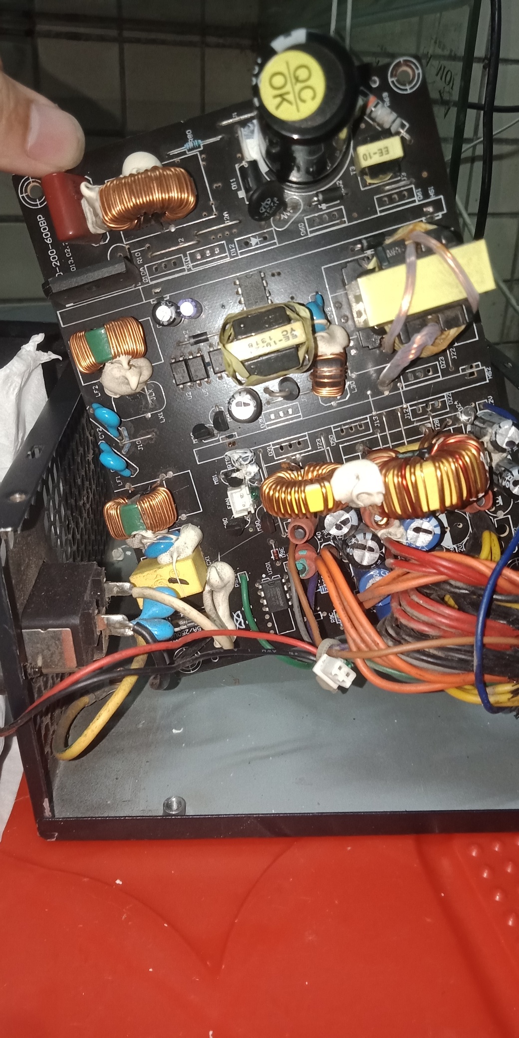

作者: 甲级电源维修师    时间: 2020-9-4 20:35
把板子塞回外壳里面之后,通电就烧了两支限流电阻
作者: 甲级电源维修师    时间: 2020-9-4 20:36
看来没那么容易,还有故障,主动pFC还是麻烦多了

作者: 甲级电源维修师    时间: 2020-9-13 22:58
后续又买了cm6805换了之后,依然不行,有空再搞
