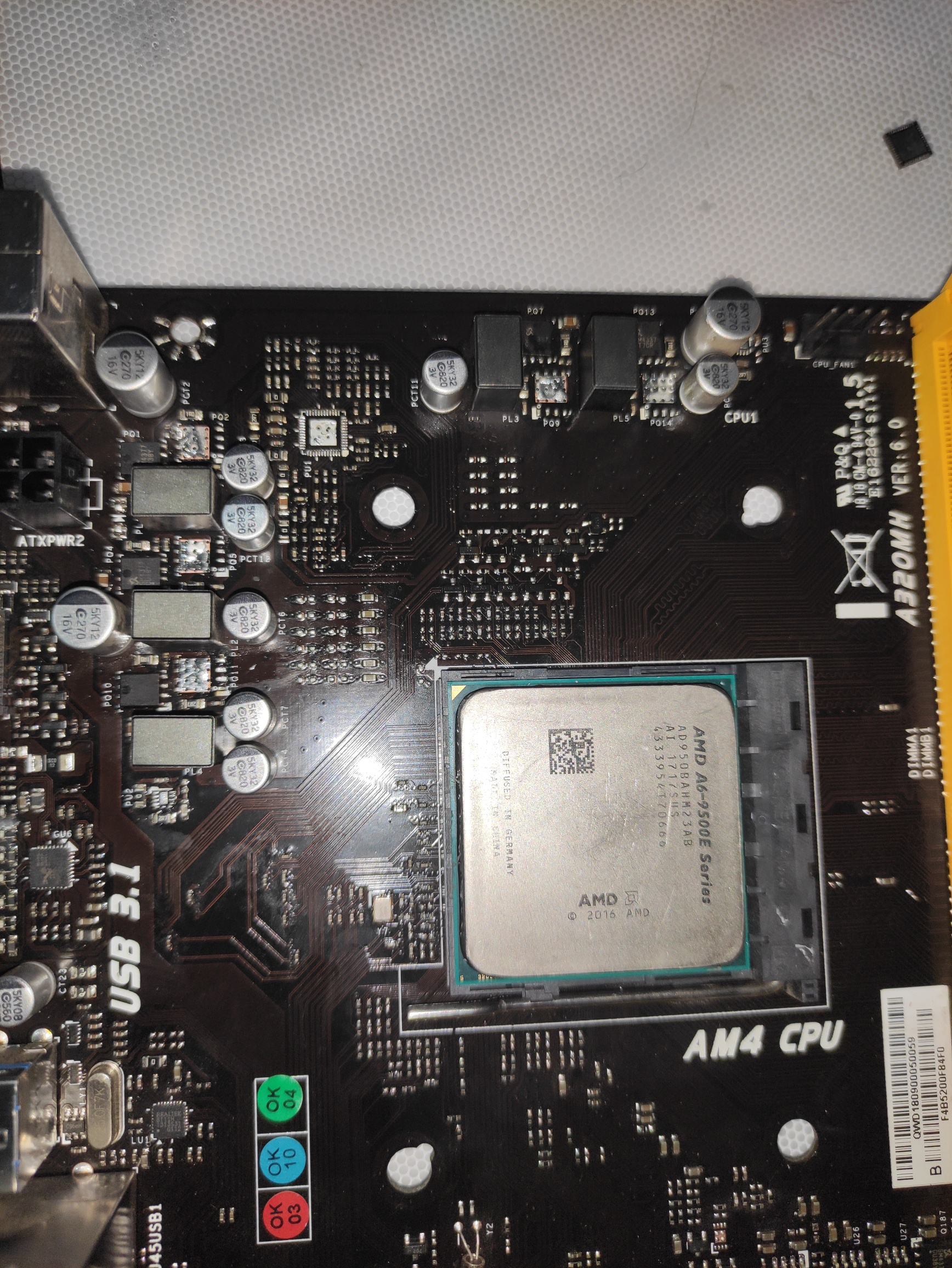

映泰320主板,无vcore,不装cpu测各mos管正常,装上cpu所有上管的s就短了,现在已经把所有下管和pwm拆了还是短,有人遇到过这样的问题吗,cpu没有问题
己经把所有mos管全换成了好的,两个小八角和pwm也换了,左边三组电压出来了,上面两组还是凉凉。

下管拆完了,上管的s对地0.07,我在另一个一样的主板上测是0.25

不是阻小,好的主板上是0.15以上啊

Pwm-en 有2v ,vin pwgood了正常的

芯片一起换,G级不受控。

这样不短路才怪,上管G极空在哪里

晕  你这个完全ok的  你换个高端的u 阻值0001都正常 何况17  例如大功率的显卡阻值0000  既然你认为短路了 那是不是通电就保护了?你还是直接说故障描述 或者给出详细的测量数据大家才能有效的帮你分析  cpu供电虽然是故障高发区 但是也不会有那么多疑难杂症  你装了cpu没通电就短路了 那就是cpu本身短路仅此而已 如果是通电后阻值急剧下降那另行分析

Pq7为g d击穿,和pwm一起更换了,上面两组上管的g测不到电压,取下cpu强开,然后pq7又击穿了

Cpu没问题,在另一个主板上能开机

那么到底是取下cpu才短路 还是装上短路?没说你cpu有问题呀 第一句就回答了完全ok的阻值,不是s级短吗  也就是gds都短了呗  所以不要跟装不装cpu混谈  非常典型的cpu供电故障 不要放过任何一个细节

Mos管全换了,没装cpu时测量了下都是好的,装上cpu就短了,上管又烧

上管击穿了已经换了,下管全拆了他们没有理由再对地短路了啊
