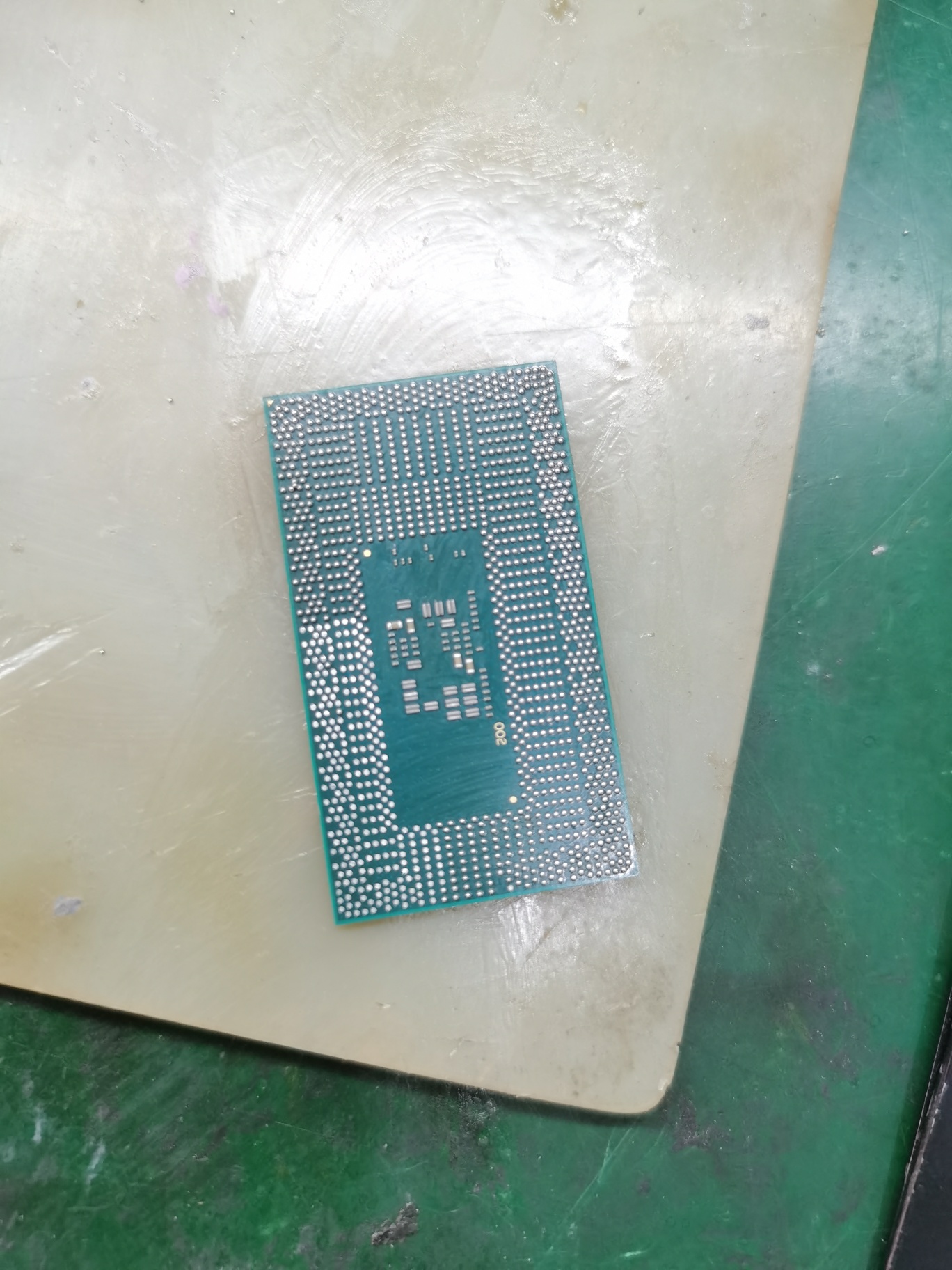

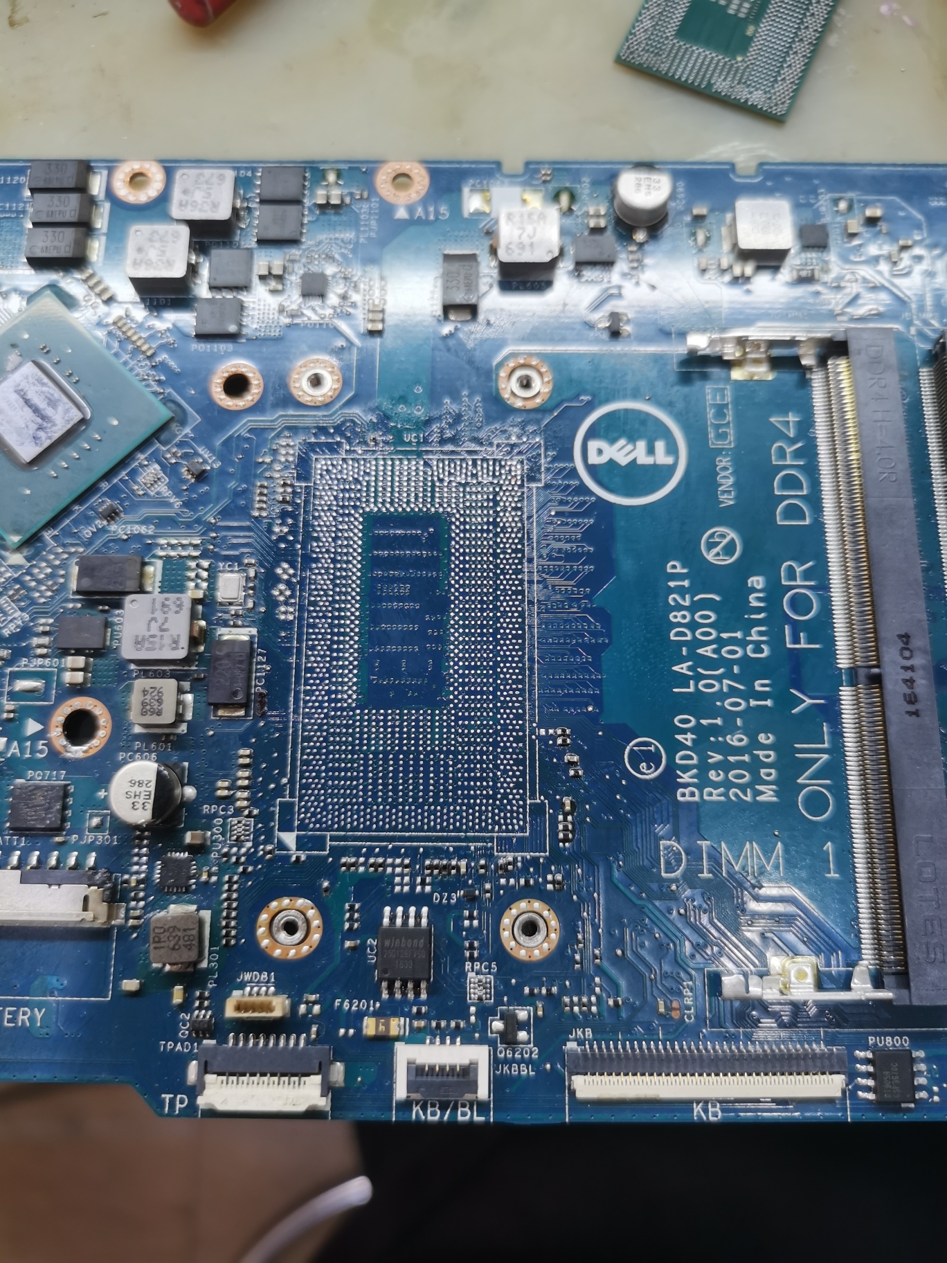

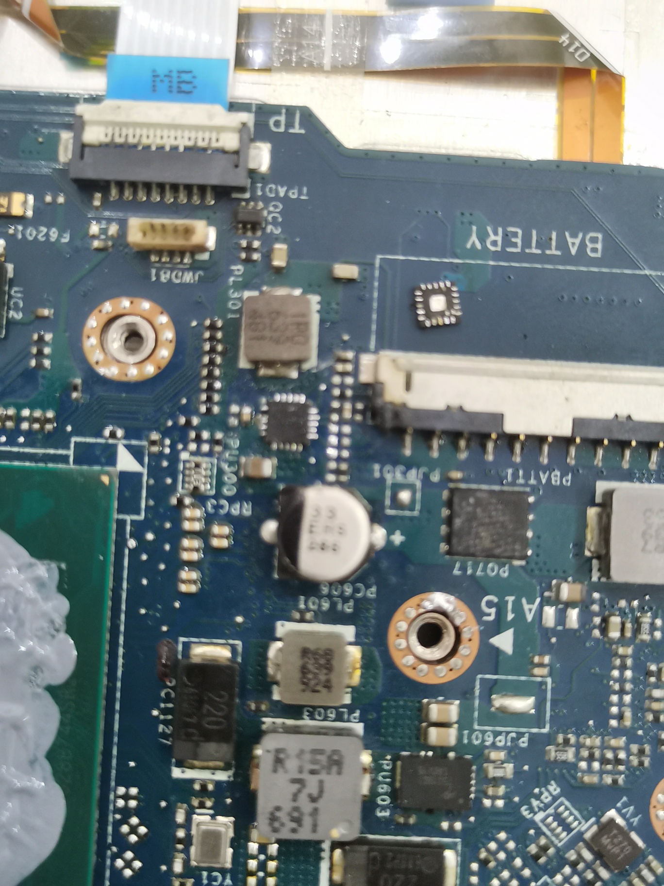

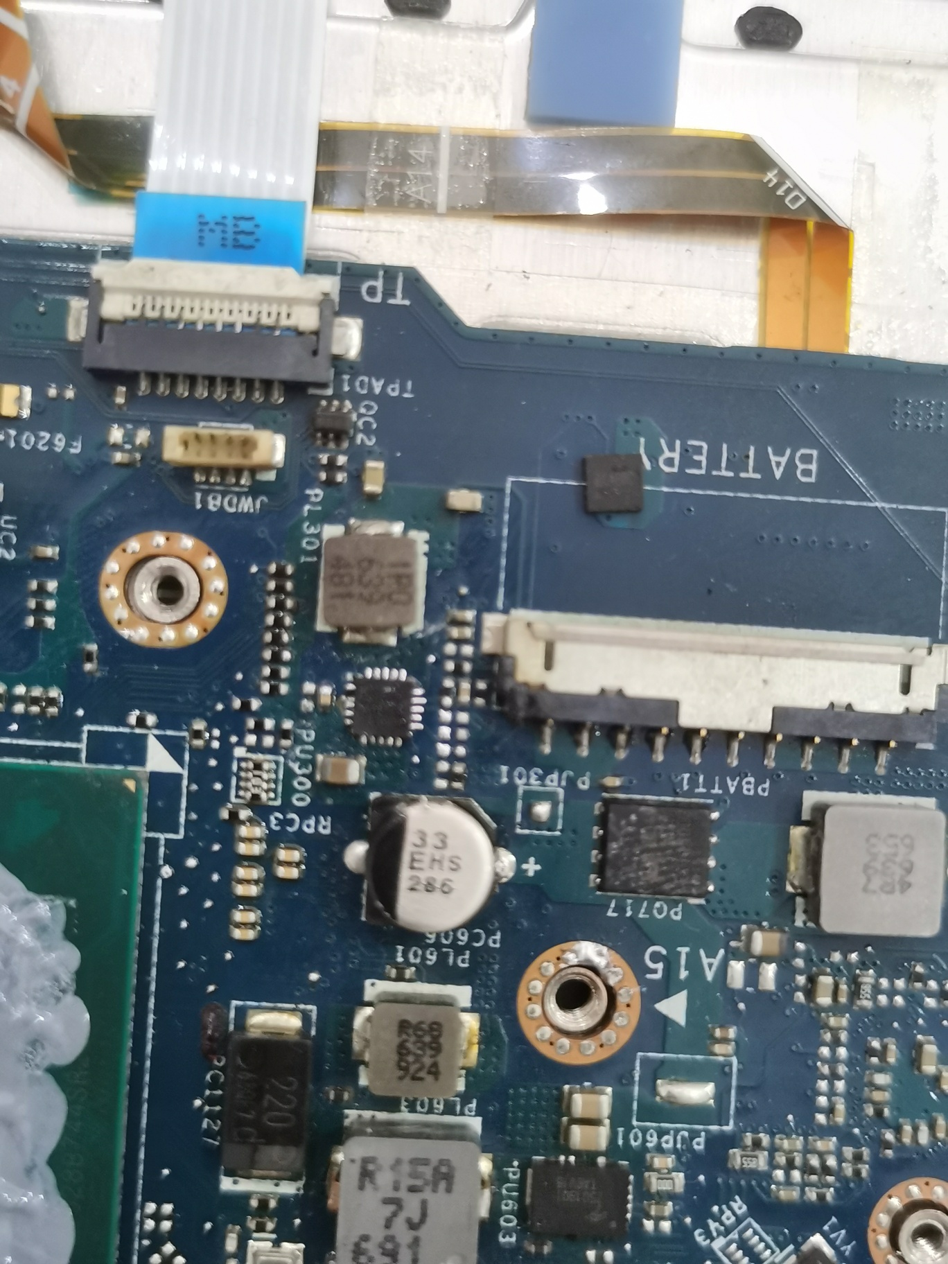

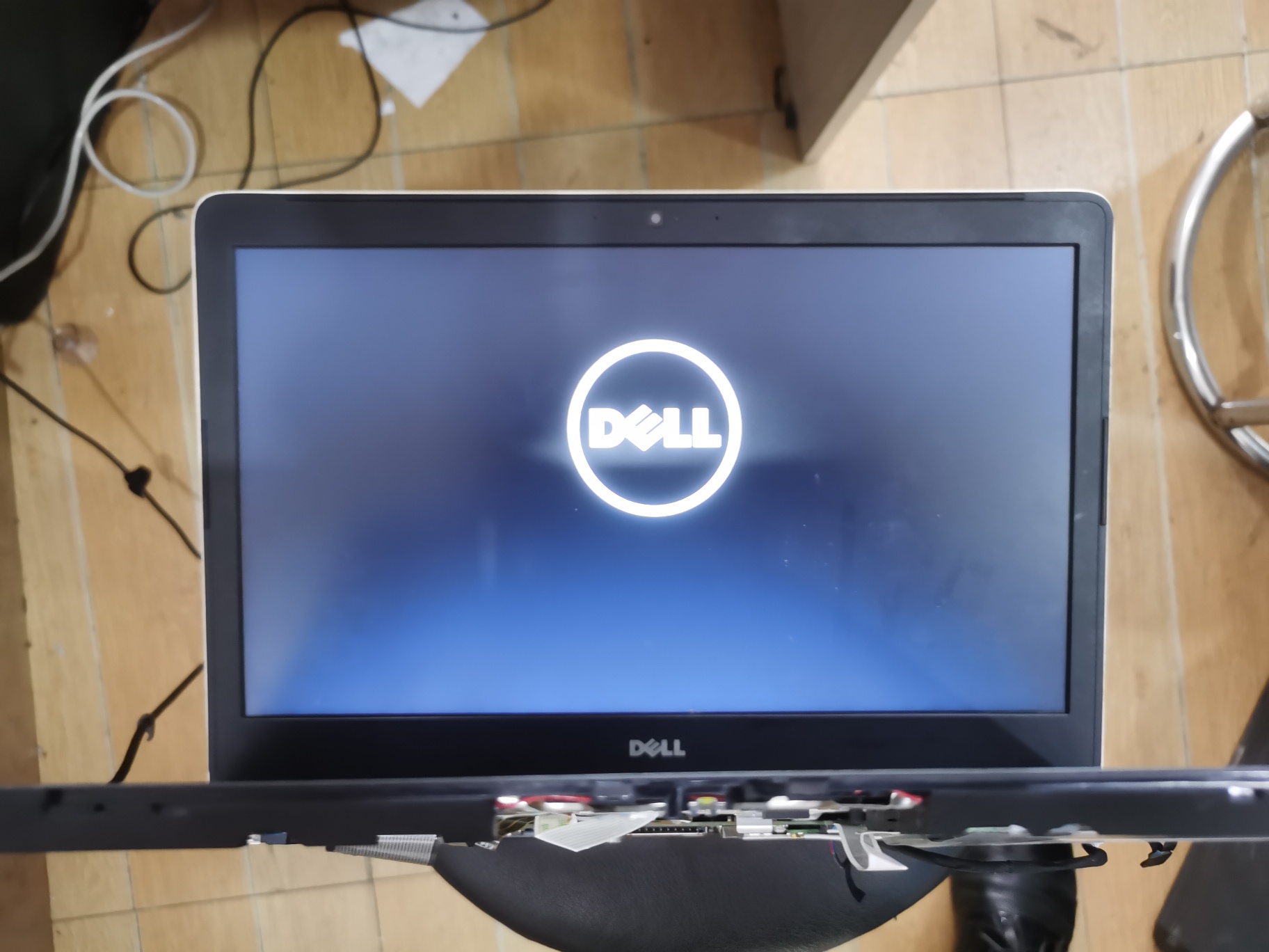

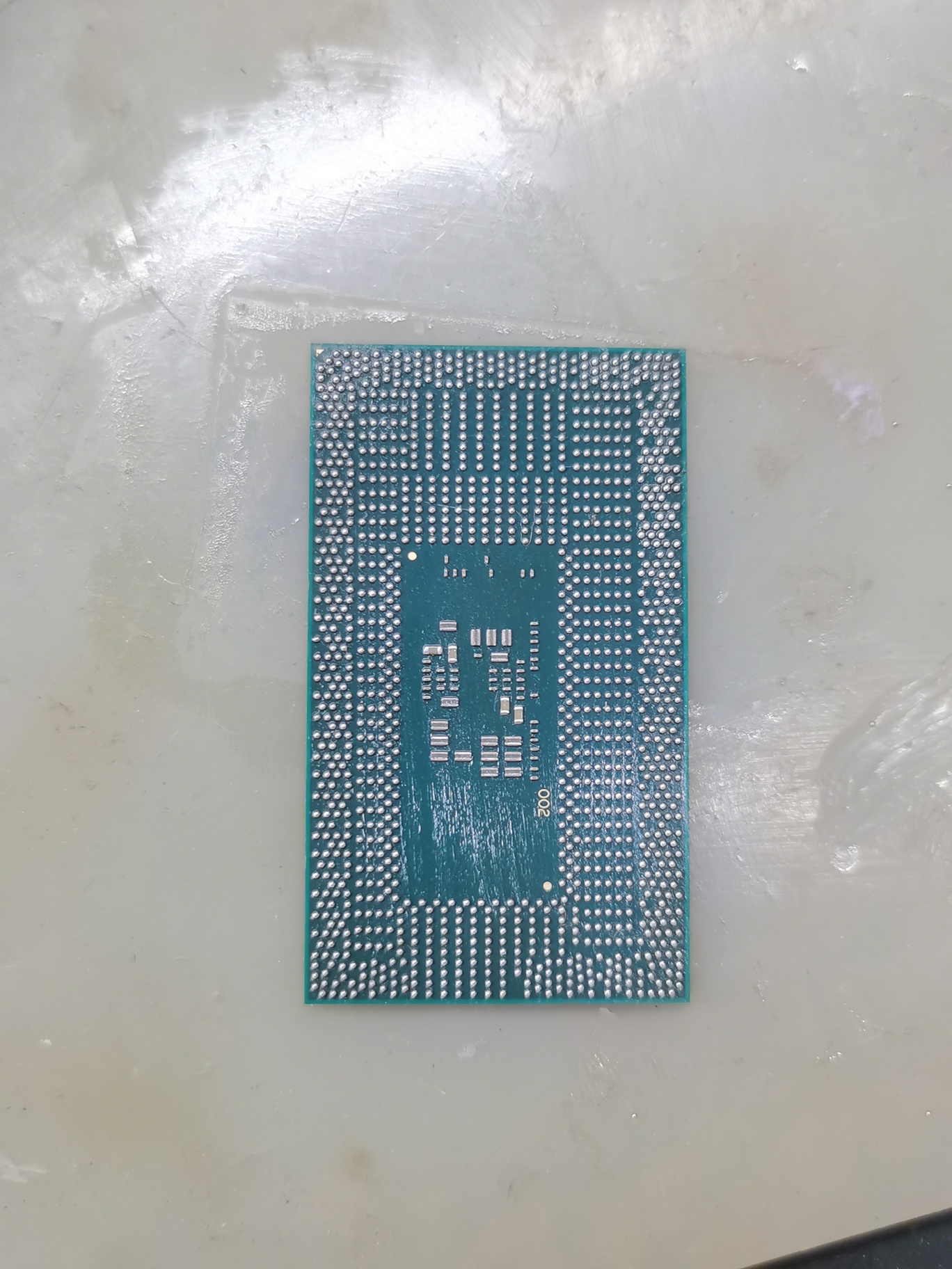

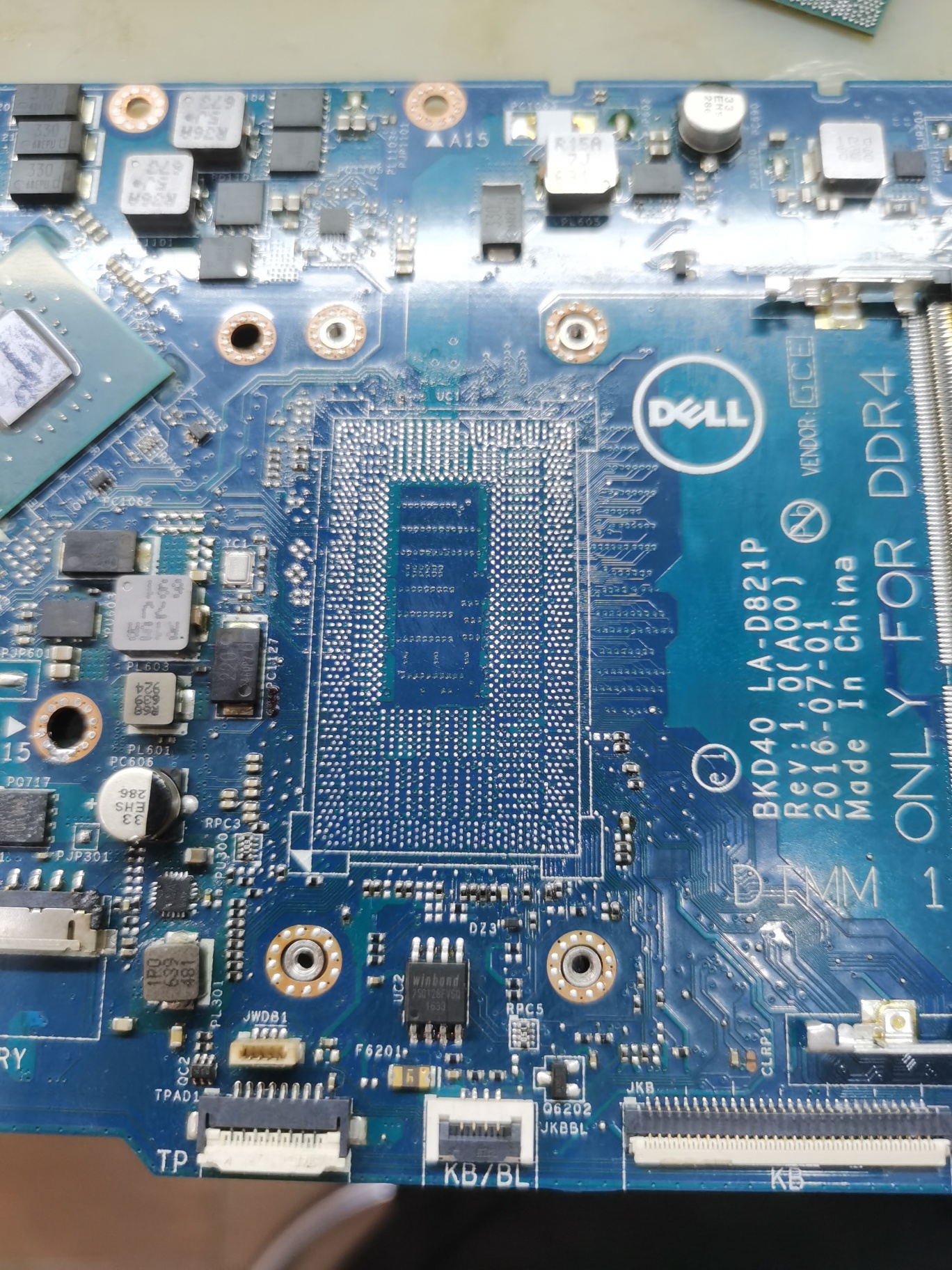

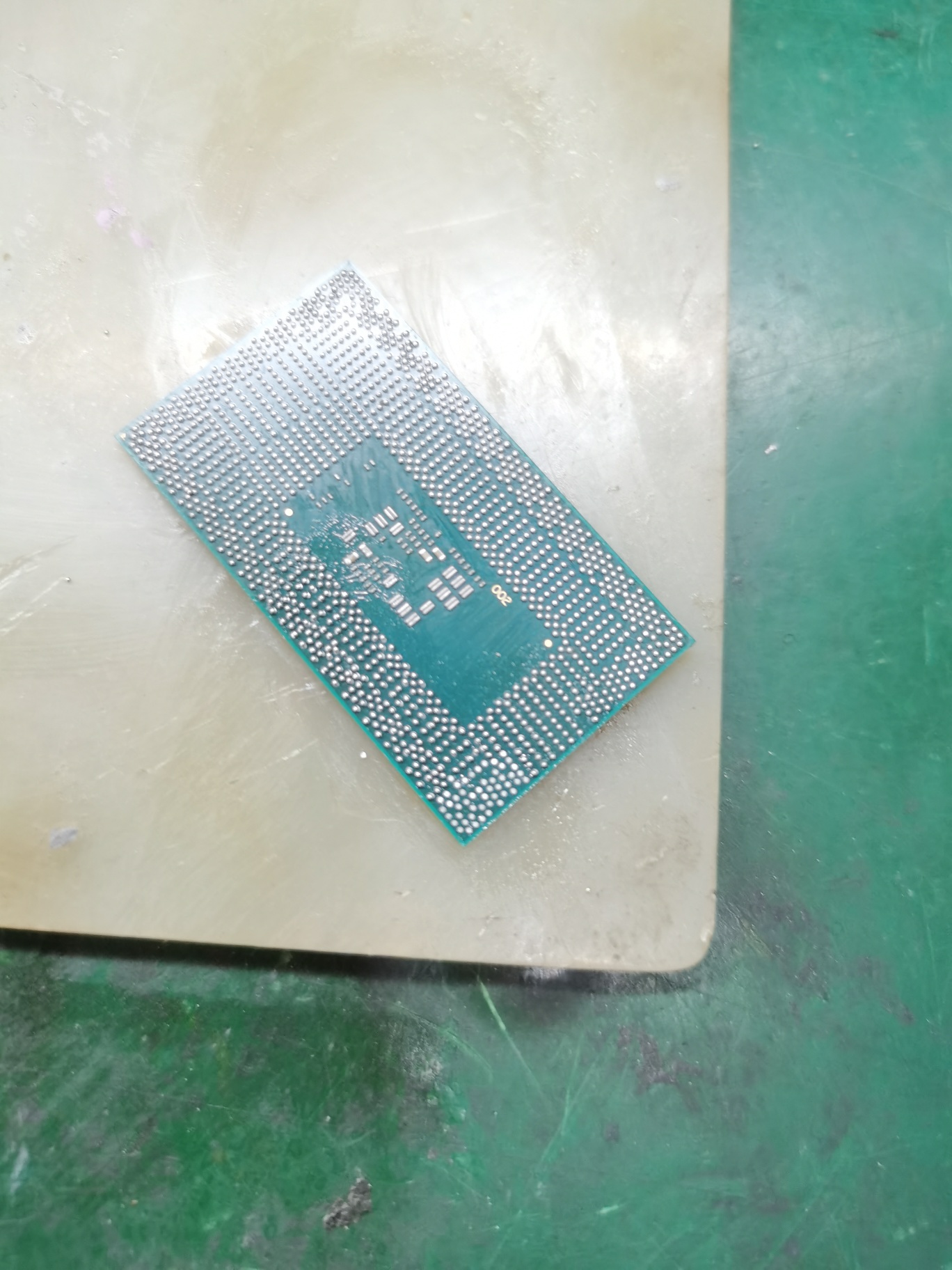

前几天接了一台戴尔笔记本进水在别的地方修过没修好说是要换主板,拆机检测发现主板确实修过,经测量发现pl301和pl100电感处于短路状态,pu300被上家动过,周边进水痕迹已经不是很明显了,果断拆除pu300再测两个电感已经不短路了,图纸显示pu300属于3.3V供电,手上没有芯片X宝买了芯片等了几天到货装上芯片在测量不短路了,插电开机了,电流到0.69左右就断电待机电流0.03再按开关电流到 0.04开关灯亮了但是就不动,这情况一般都是南桥部分故障,但是这机器没有南桥,Cpu和南桥集成一起的,加焊CPU还是一样情况,来回折腾了几次直接不开机了,查了i5-7200U的Cpu价格太贵了,本来打算放弃维修的,最后下定决心不如死马当活马医拆下来从新植株能好就好不好拉倒,拆下来后发现Cpu下面确实进水了,有腐蚀的情况,但是找了一下手头上没有钢网

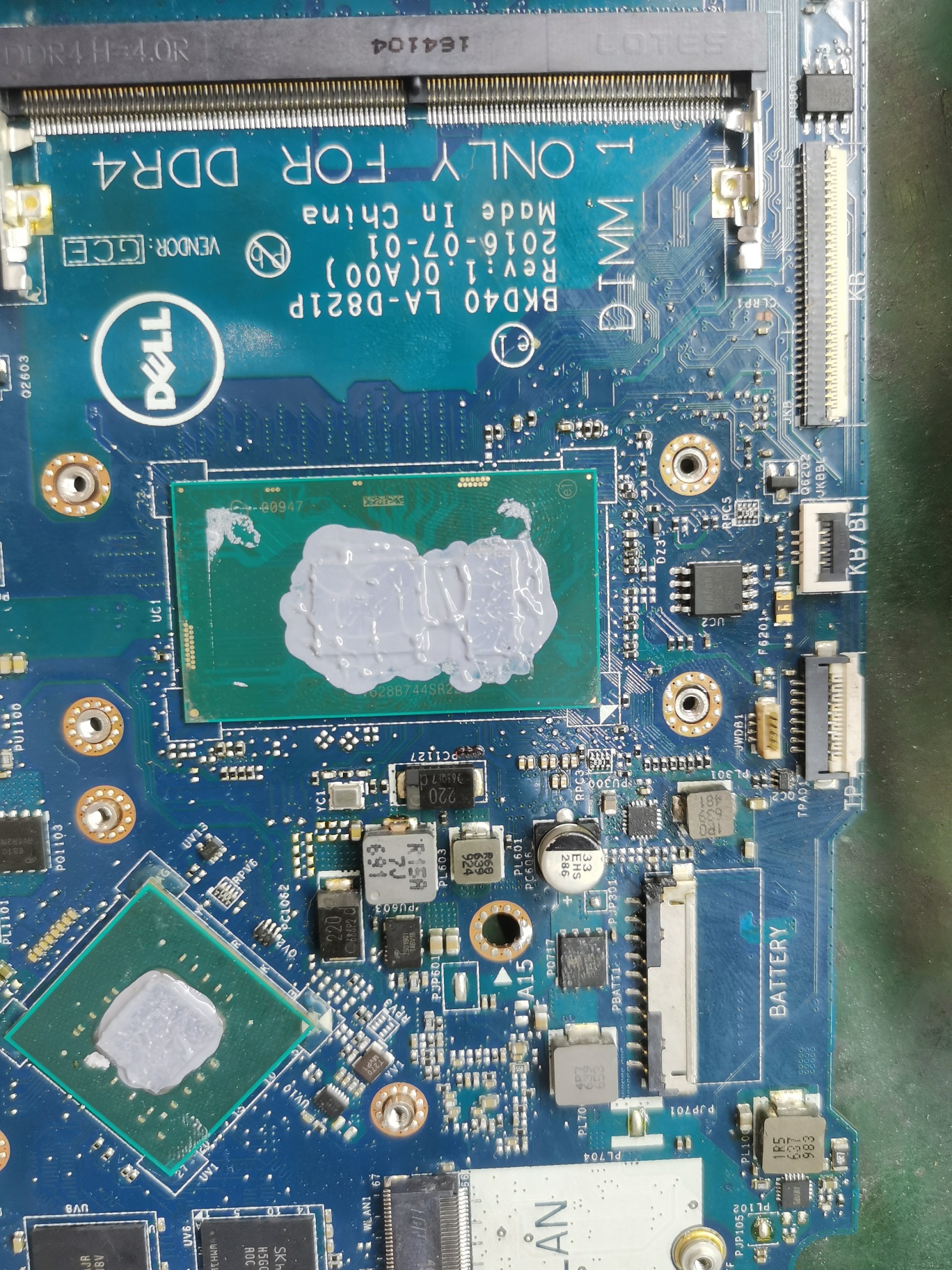

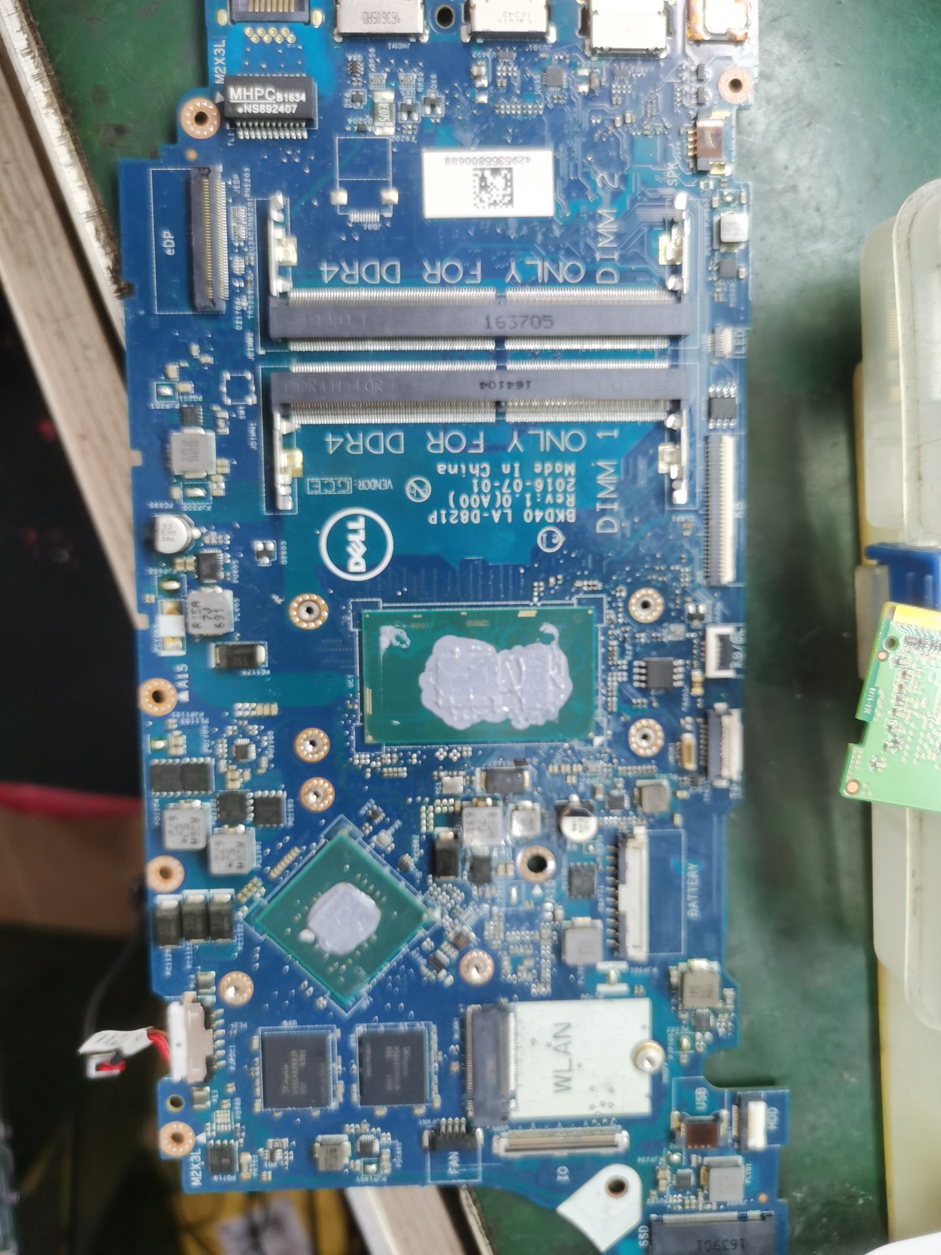

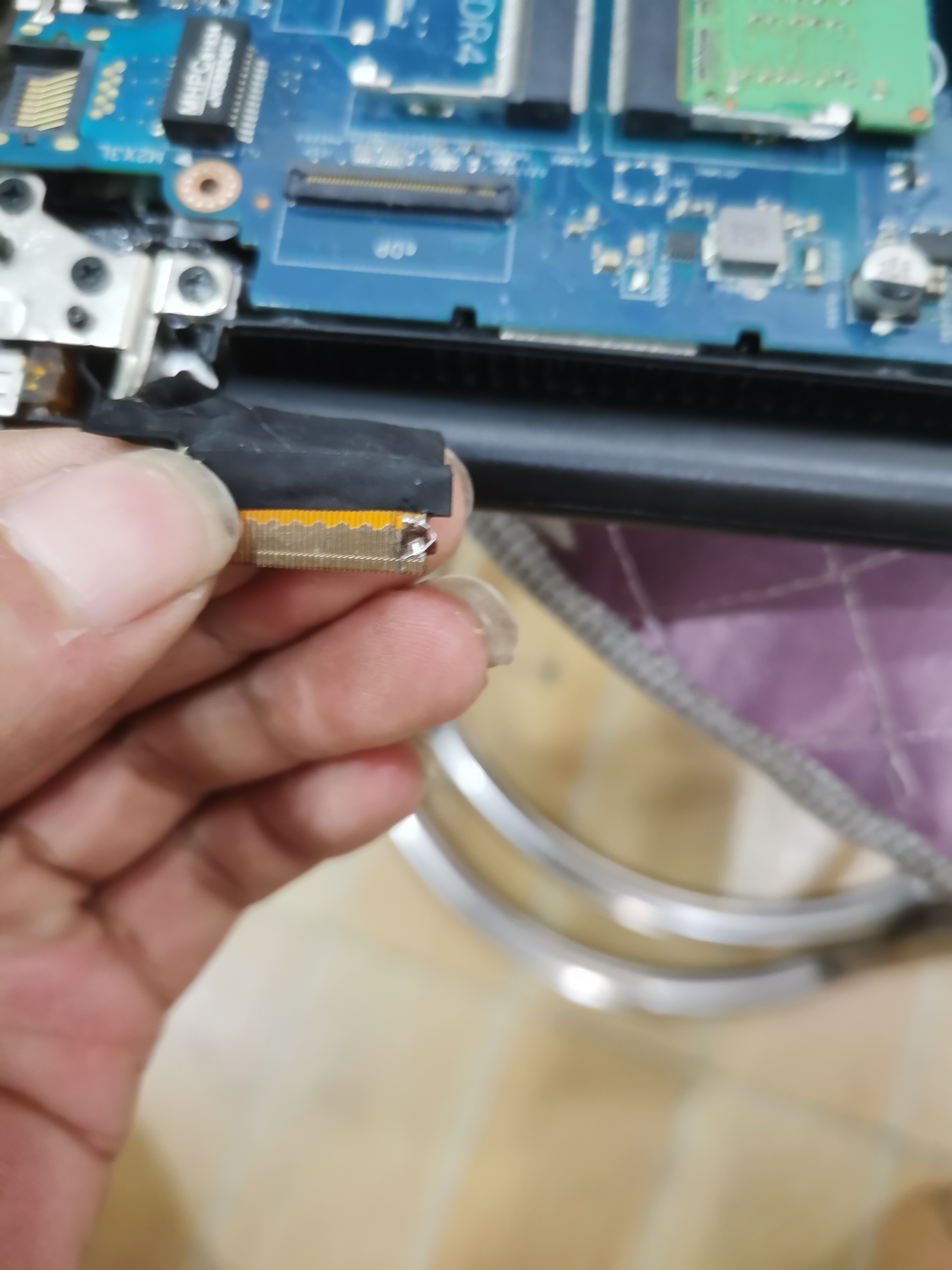

,没办法不想在发钢网了,把焊盘处理好了用0.4的锡珠一个一个摆,闲了摆锡珠,忙了放一边,来来回回折腾了几个小时终于大工告成锡珠值好了,折腾的脖子都疼了,准备装机测试,上BGA测试一次性焊好,插电自动开机,然后断电再继续开机来回两三次吧,这是因为Bios电池拔掉了的就会来回重启几次,我见电流好像亮了,打算接屏测试,发现屏线19V供电全部烧断线了,直接找了铜线把19V的几根排线连起来焊好后装机测试,久违的屏幕终于亮了,装机测试键盘都没问题,坐等收钱,此机器故障总结Pu300坏 Cpu焊点腐蚀 屏线接口断线 ,i5-7200U处理器没钢网植株还是要点耐心,发帖不易 不喜勿喷

CPU取下来只要没坏成功率还是可以的,就是没钢网值锡太累了搞得腰酸背痛脖子也疼
