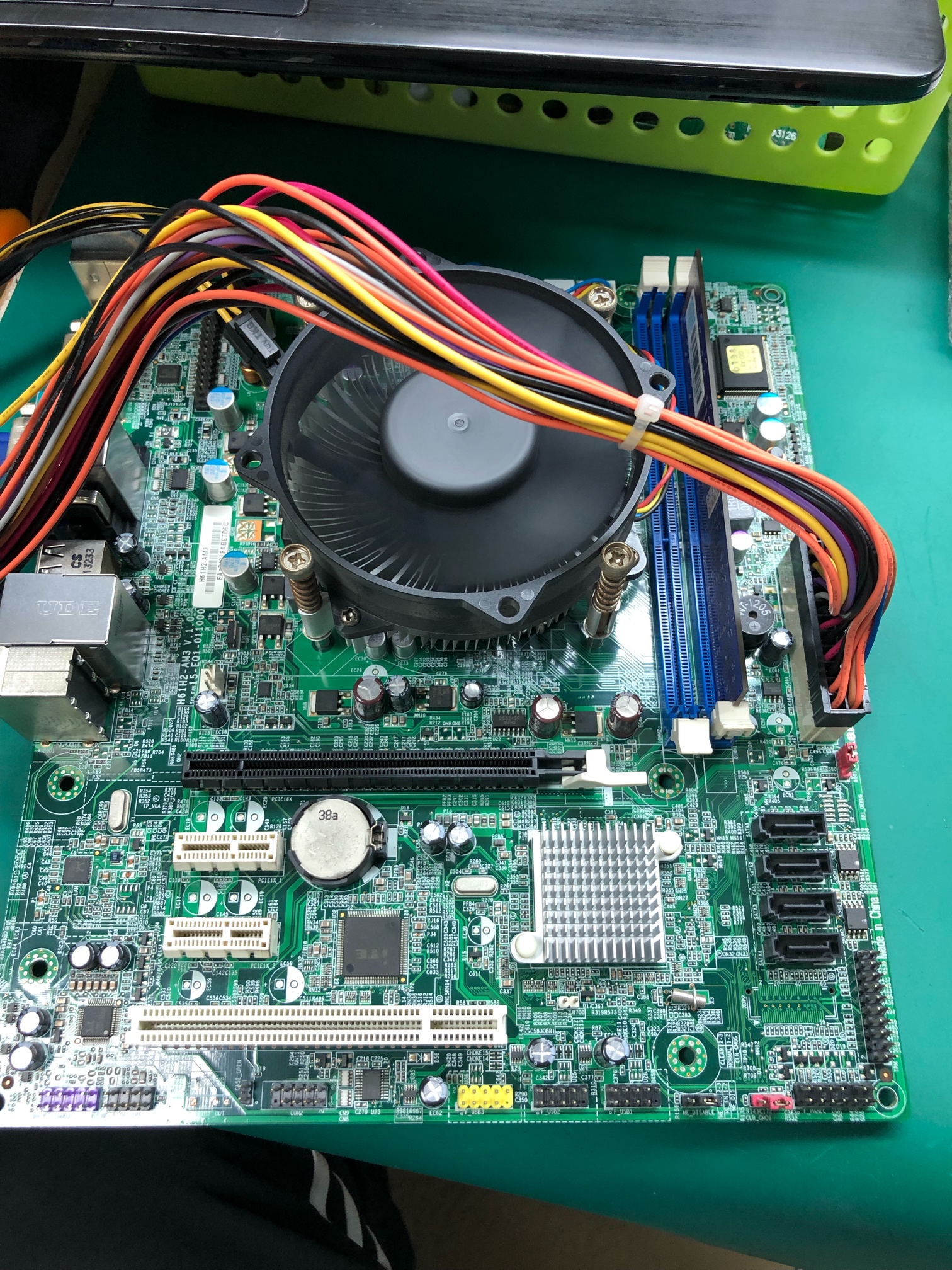

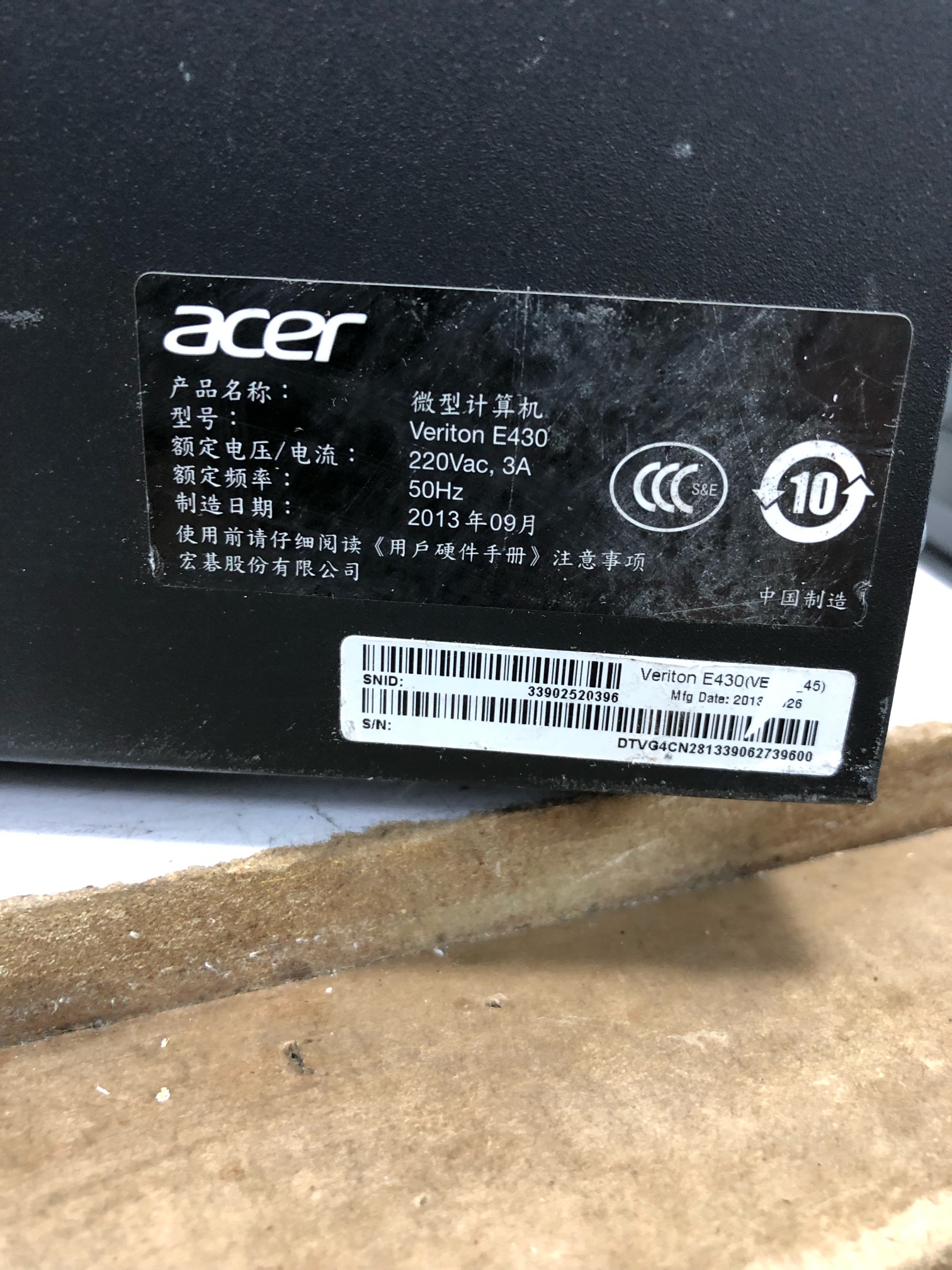

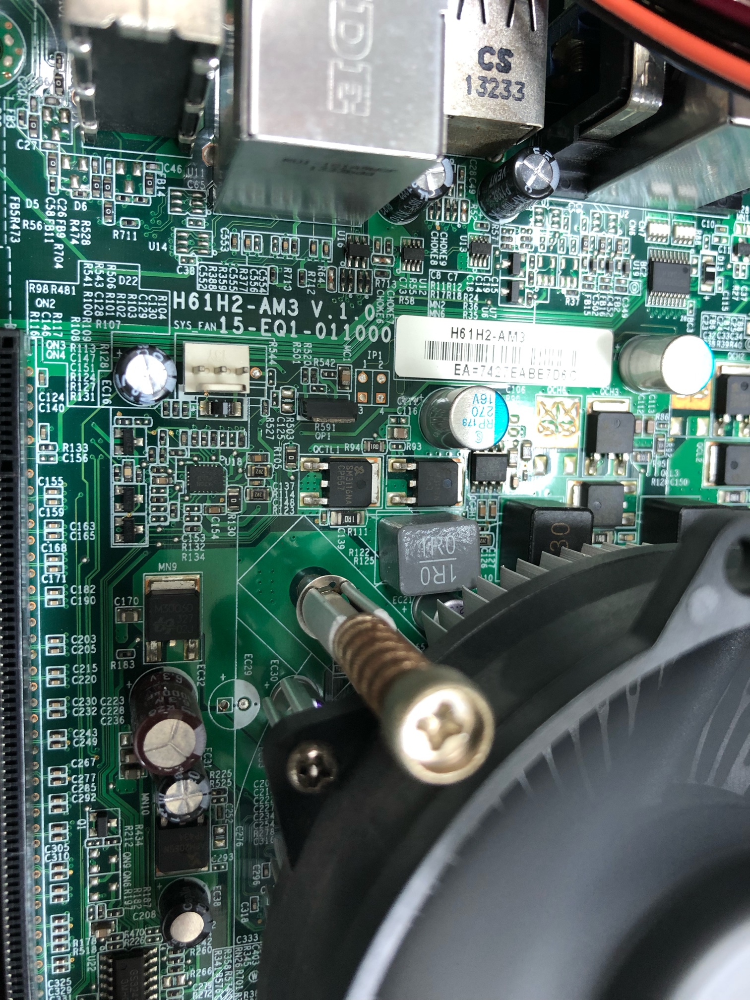

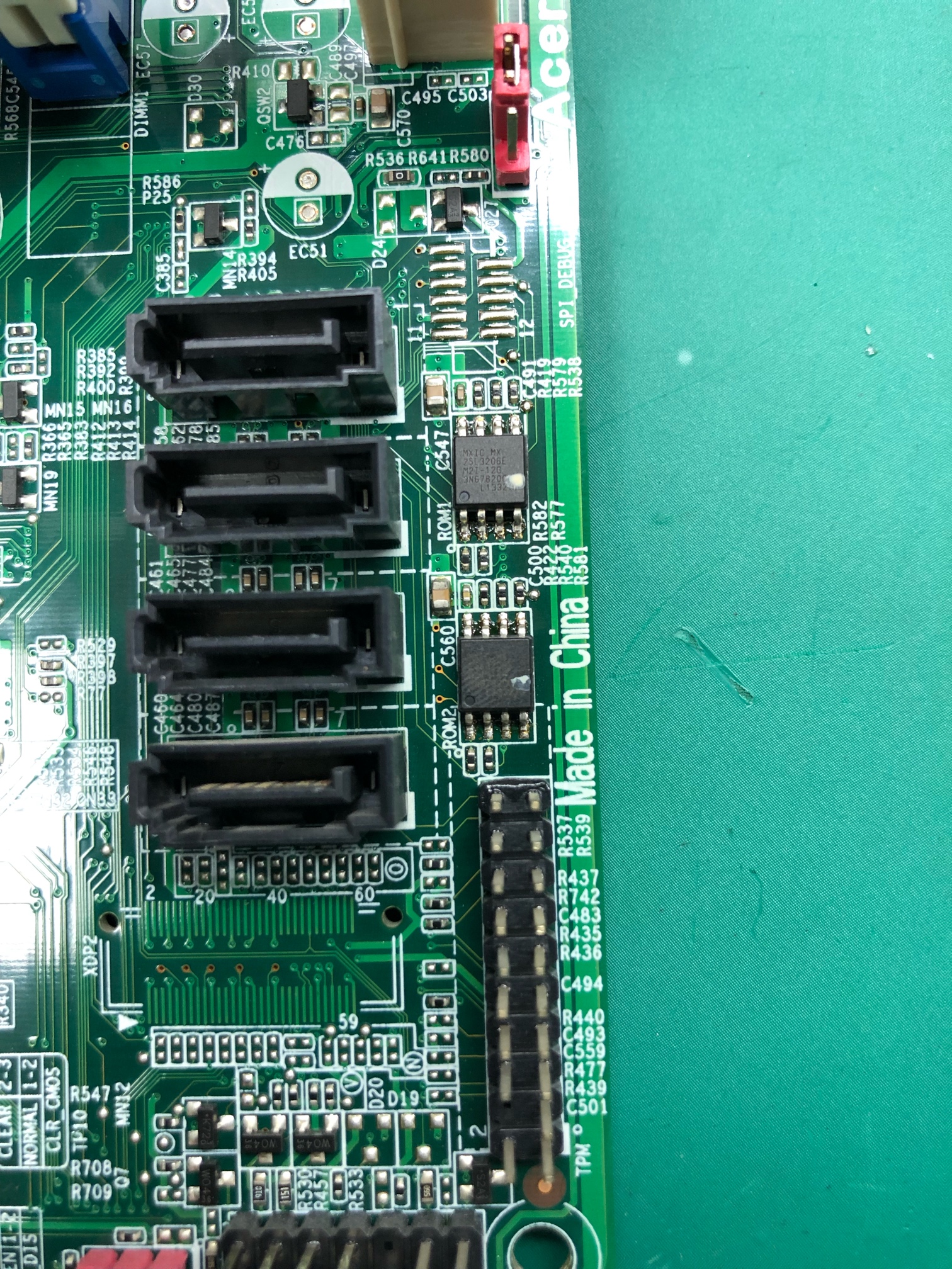

客户送修一台老机宏基E430长期未用,今再用发现USB接口键鼠无反应。我试了圆口也无反应!拆机查供电正不正常,一切也没发现什么,最后还是从迅网下载2个BIOS刷了一遍,再开机居然有反应了!直接上图!

这样的也是bios问题啊,
作者: 1269937890    时间: 2020-9-4 09:20
不会吧,bios会引起键盘不能用吗
