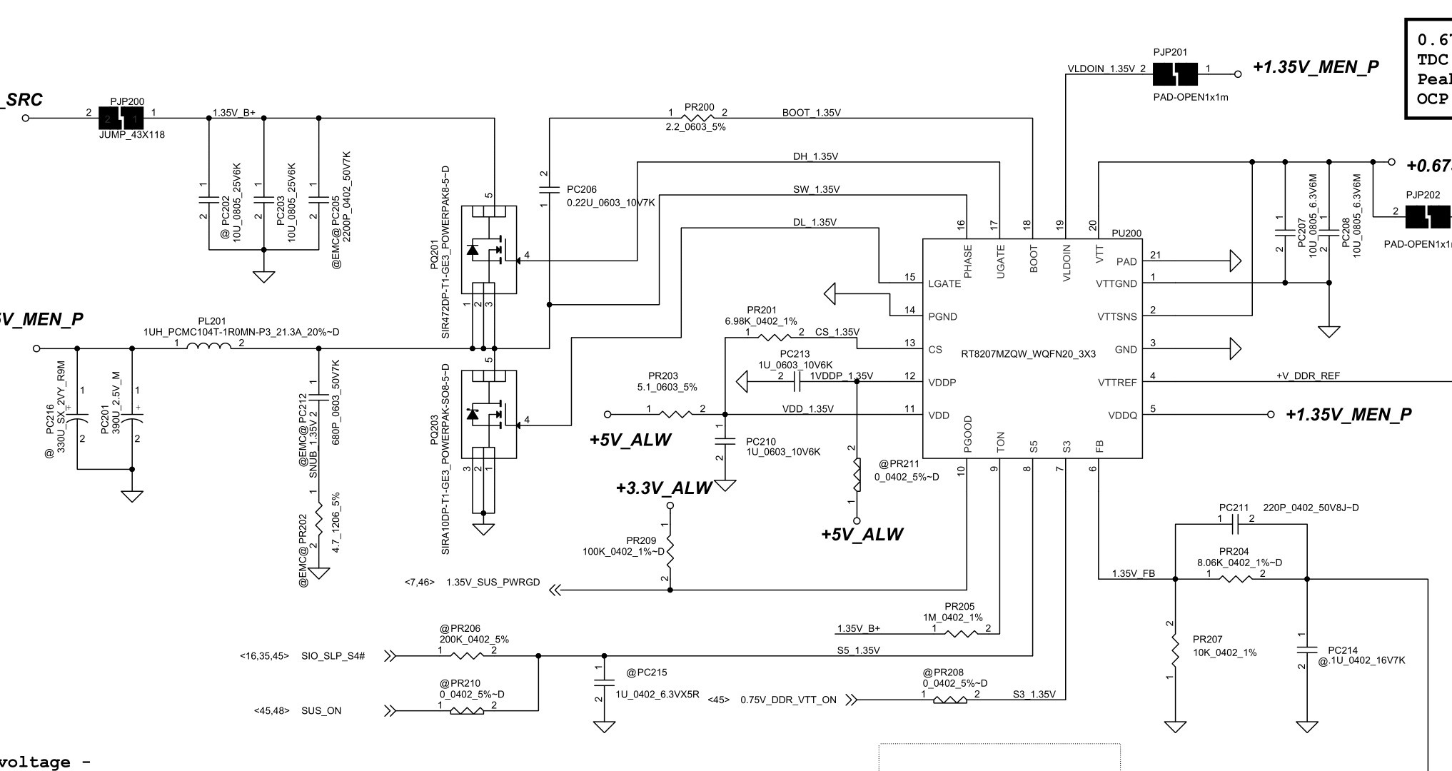

戴尔e6440这个pu200供电管理芯片的工作条件是啥
我是小白刚学修主板,另外这个主板现在问题是该芯片插电9脚有4.1∨,11,12,13脚有5∨,7,8角按开机键有3.3∨,6脚无电压,哪位师傅知道求回复,谢谢!
作者: 一米ll    时间: 2020-9-3 18:53
插电按开机键电流到620直接掉电
