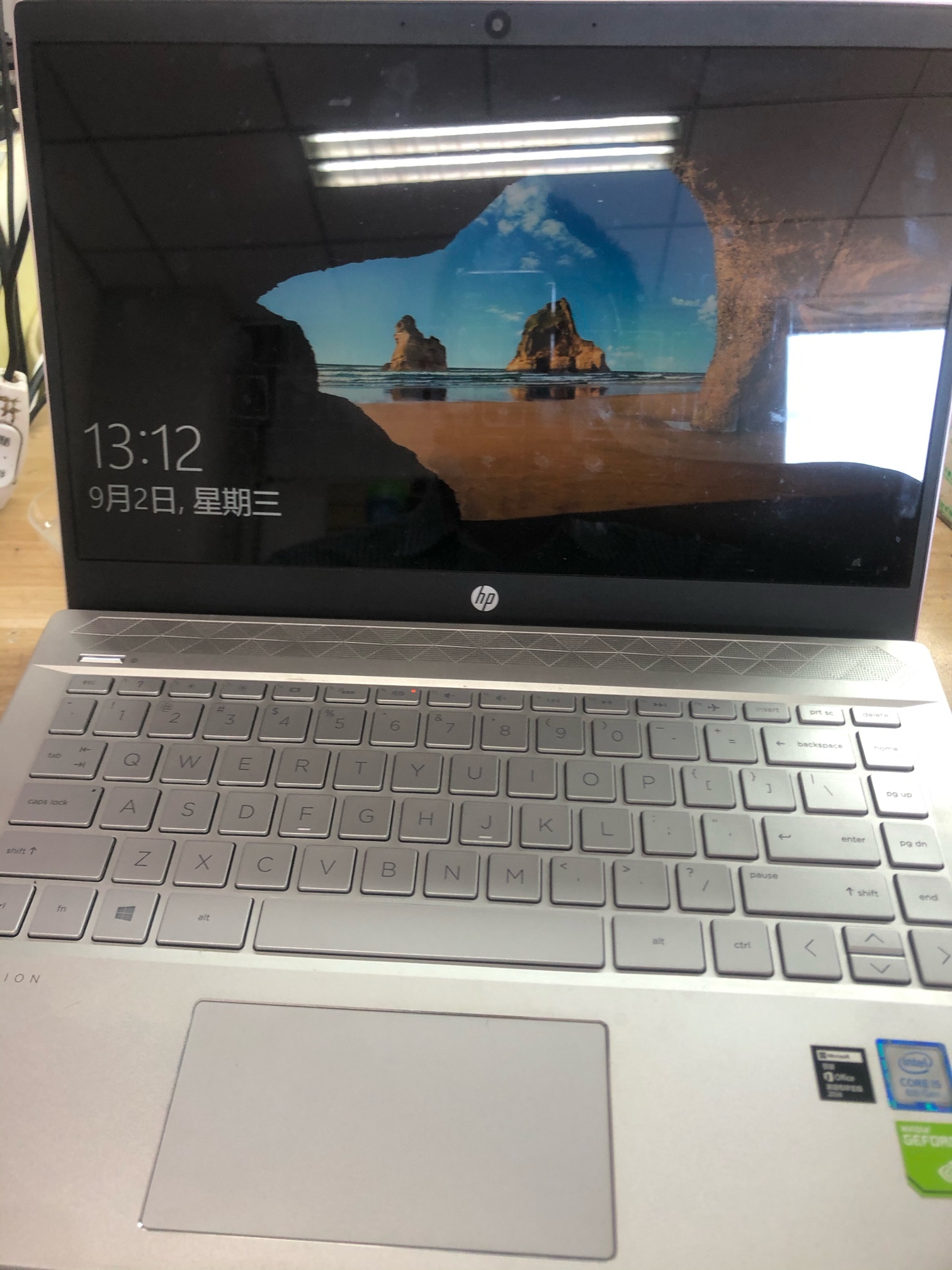

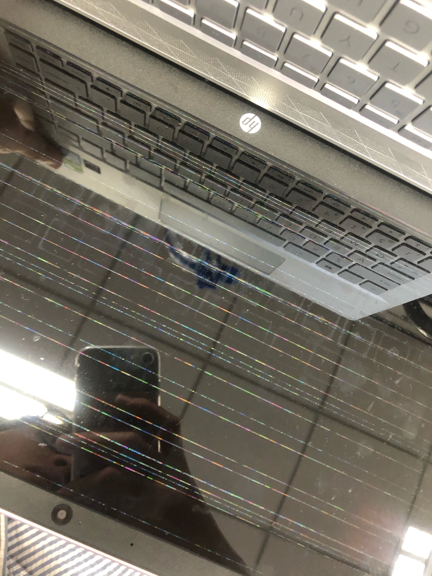

故障现象,:花屏如图,换内存好了

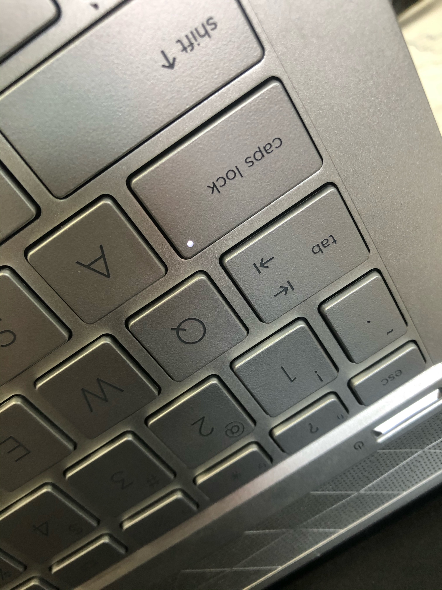

以为内存问题,第二天又不行了,并伴随键盘大小写灯闪 频率三长两短循环。
经排查,按压内存槽会好一下,松开又花,判断内存槽故障,先加焊背面
焊完发现还是一样,晕了,再来正面
刷干净,放大镜检查无连脚,装机测试OK 怎么掰都不出问题
分享给大家。喷子勿扰

明人不说暗话,看第一图我想到的是屏幕或排线坏了

首先可能想到的是屏或者屏线,这是不按套路出牌

加焊内存槽,少放些焊锡,加助焊剂用烙铁拖几遍就好了,你这样搞,还要往下带锡,麻烦。

刚碰到一台一样的问题,本子稍微动一下就花屏,加焊内存底座后正常了。

修到过一次加焊完用了半年多又不行了,再加焊也不行。后面换卡槽了
