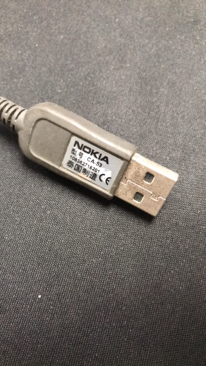

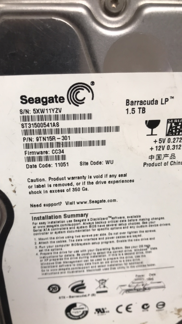

自用希捷1.5t固件们,箱底找出一根原厂ca53,跪求驱动,搜了半天没下载到,多谢哪位好心的大哥

不需要啊
固件门,一大堆转接设备都可以
就是转接成COM,根本没什么特殊的。淘宝随便买啊
你要看主控是什么型号才能找驱动。不是看线是什么型号
作者: fengfei2010    时间: 2020-9-2 19:15
多谢,后来找到驱动发现手上的ca53.没反应坏了,已下单340g usb转ttl
