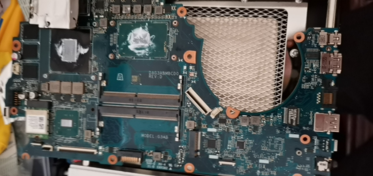

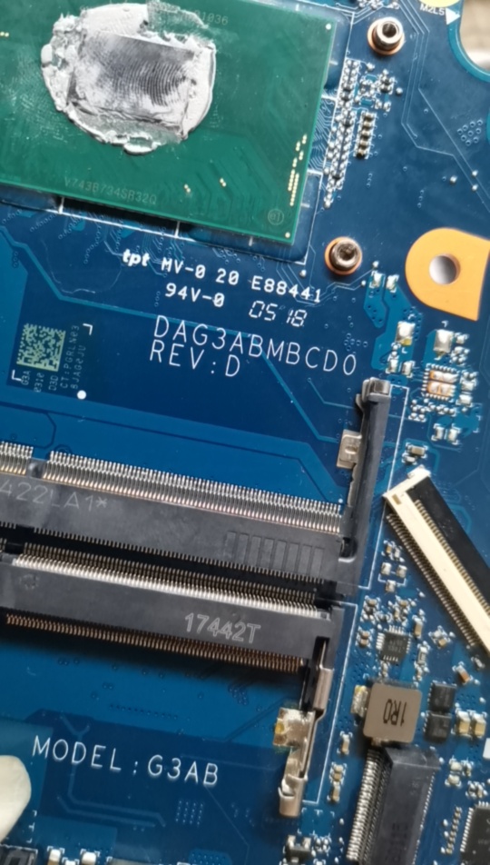

DAG3ABMBCD0求惠普DAG3ABMBCD0  高清大图  机器被人做了手脚  现在修了开机掉电  不出cpu供电  测试95829 48脚开启脚无电压   估计还有其他的地方被做了手脚  也不确定是不是充电器有问题  机器要200w的  我这个150w的
作者: lajidong    时间: 2020-9-2 12:06
电源接口旁边指示灯常亮的话就不是适配器功率检测问题。
作者: YH小凡HY    时间: 2020-9-2 12:16
200W的笔记本呀、
