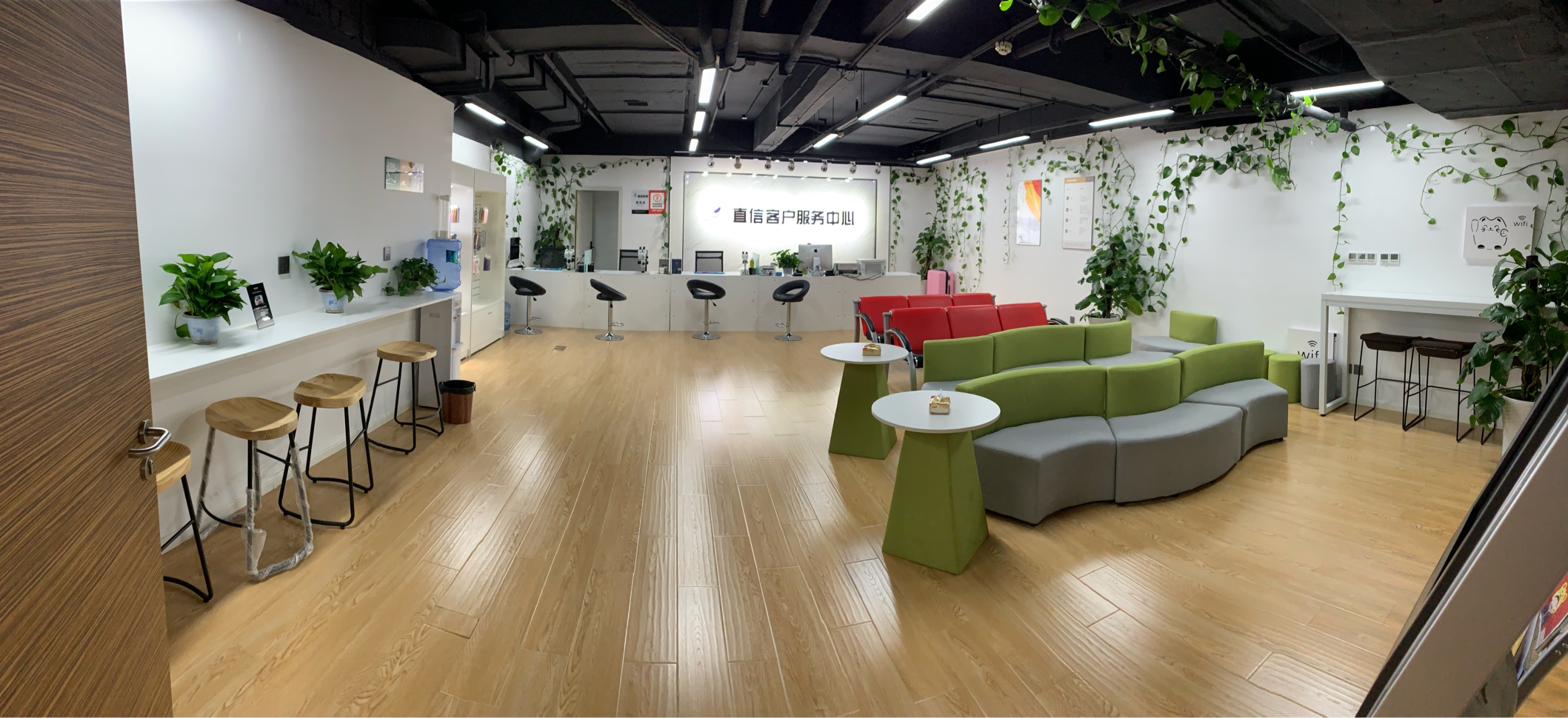

标题: 成都招聘笔记本电脑维修人员 [打印本页]
作者: 果匠科技    时间: 2020-9-2 08:32
标题: 成都招聘笔记本电脑维修人员
作者: 果匠科技    时间: 2020-9-2 08:33
有才的小伙伴快快加盟
作者: 71850811    时间: 2020-9-2 08:37
有什么要求啊,这联想售后啊
作者: YH小凡HY    时间: 2020-9-2 10:59
表示有意,加个微信、
作者: 果匠科技    时间: 2020-9-4 21:19
你加我微信
作者: 果匠科技    时间: 2020-9-4 21:20
加我微信或者电话
18215553312
作者: 果匠科技    时间: 2020-9-4 21:24
71850811 发表于 2020-09-02 08:37
有什么要求啊,这联想售后啊
你有笔记本维修经验没有
作者: 果匠科技    时间: 2020-9-4 21:25
果匠科技 发表于 2020-09-04 21:24
你有笔记本维修经验没有
会熟练拆装机,会安装系统,排除和判断一般性故障
作者: 71850811    时间: 2020-9-5 00:20
果匠科技 发表于 2020-09-04 21:24
你有笔记本维修经验没有
你说说你具体要求
作者: 果匠科技    时间: 2020-9-5 15:14
71850811 发表于 2020-09-05 00:20
你说说你具体要求
你有意向可以来电咨询
作者: 71850811    时间: 2020-9-5 17:48
果匠科技 发表于 2020-09-05 15:14
你有意向可以来电咨询
你们是联想售后啊
作者: 遇见更好的自己    时间: 2020-9-6 23:22
现在都是代理售后,哪来的正牌。做售后的机器比较好修,都是一修机,希望找到合适的人,加油,我就在售后里面做维修员
作者: 果匠科技    时间: 2020-9-7 12:25
你工资多少
作者: 果匠科技    时间: 2020-9-10 17:07
有笔记本销售经验的人也可以
作者: 理工电脑维修    时间: 2020-9-10 17:36
成都的 我有兴趣啊。。。加一下。。。。
作者: 理工电脑维修    时间: 2020-9-10 17:36
18581908736
