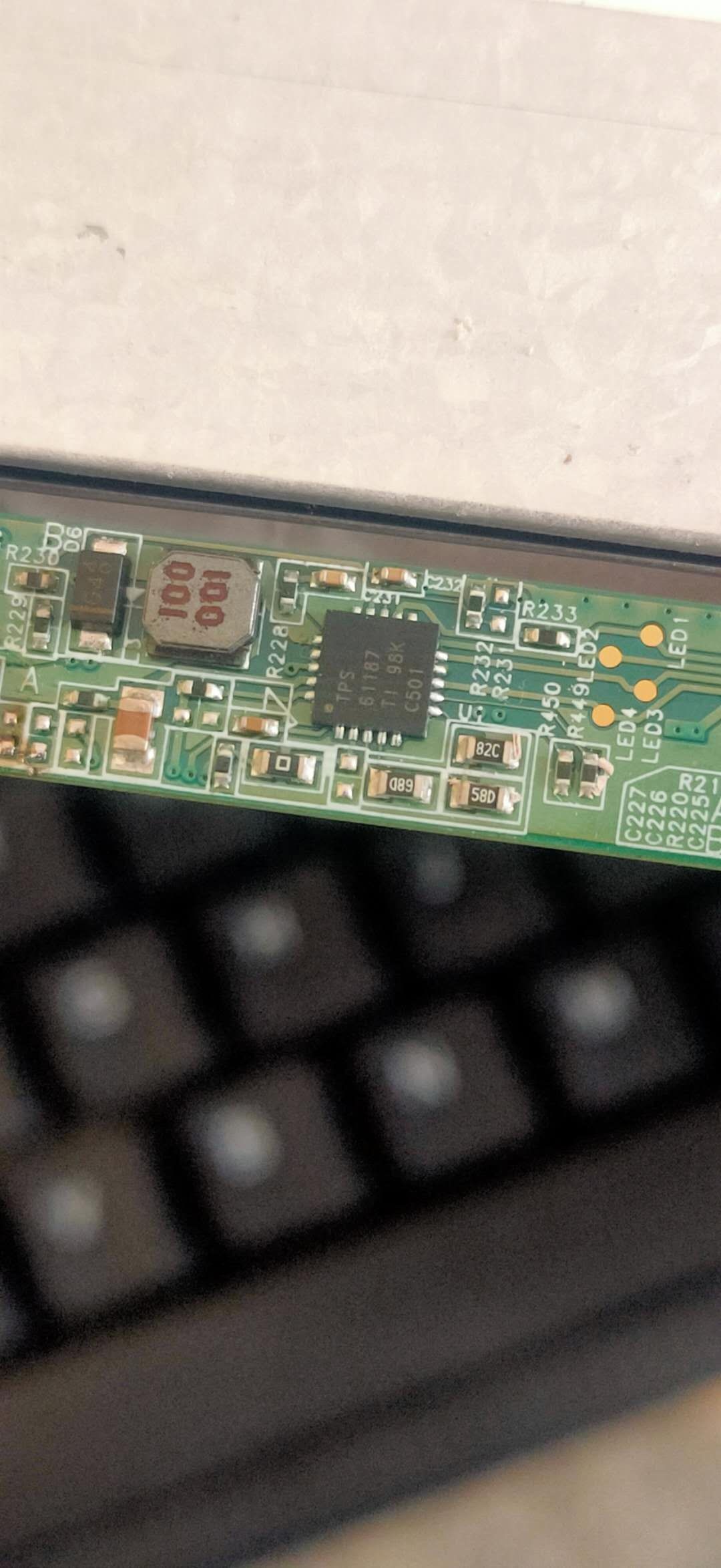

一款雷神u5c笔记本在别人那里换了两个屏,都是20多天就烧背光,刚开始以为是屏幕质量问题,换了原装屏,同样20多天烧背光,测背光电压正常,各位大师帮帮忙,指点下是哪里出了问题,谢谢

背光控制电路,以及屏线
作者: qiuyuepeng    时间: 2020-9-1 07:44
你指的烧背光,是指背升压芯片被烧,还是只是不亮而已。在换上好屏的时候不要把亮度开到最高,然后手摸升压芯片看温度正不正常。

烧背光到底是烧灯条还是烧恒流你要弄清楚。
作者: 阿尔维斯a    时间: 2020-9-4 13:41
烧横流芯片 就是图片上这颗 大师傅指教 是主板哪里的问题

烧横流板的芯片 新屏也是20天左右就烧
作者: 学业有成    时间: 2020-9-5 08:50
个人见解:主板显示器接口输入端电流不稳定忽大忽小,建议加几个滤波电容试试

是升压驱动短路么?就是大电感那端,是的可以尝试减小灯条工作电流,是小信号问题。小信号有可能屏线断穿刺等导致19V窜信号点烧。
作者: 阿尔维斯a    时间: 2020-10-17 09:41
tps61187击穿,换个3个屏了,都是新屏 还是坏,我换屏线试试
