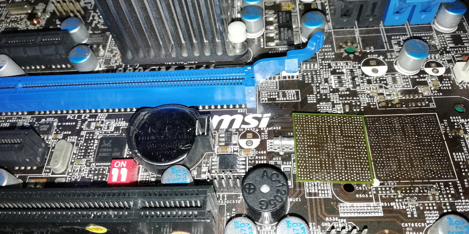

热风枪拆的南桥,拖过锡了,有谁知道880gm这个南桥是用多大锡珠和钢网?练习一下植锡球,没有bga是焊不回去了

这种一般都是0.4的

SB710 用0.45,0.4略小

谢谢!还真不是0.4的

             0.45手动植球。

先试试半自动,手动补没植上的
