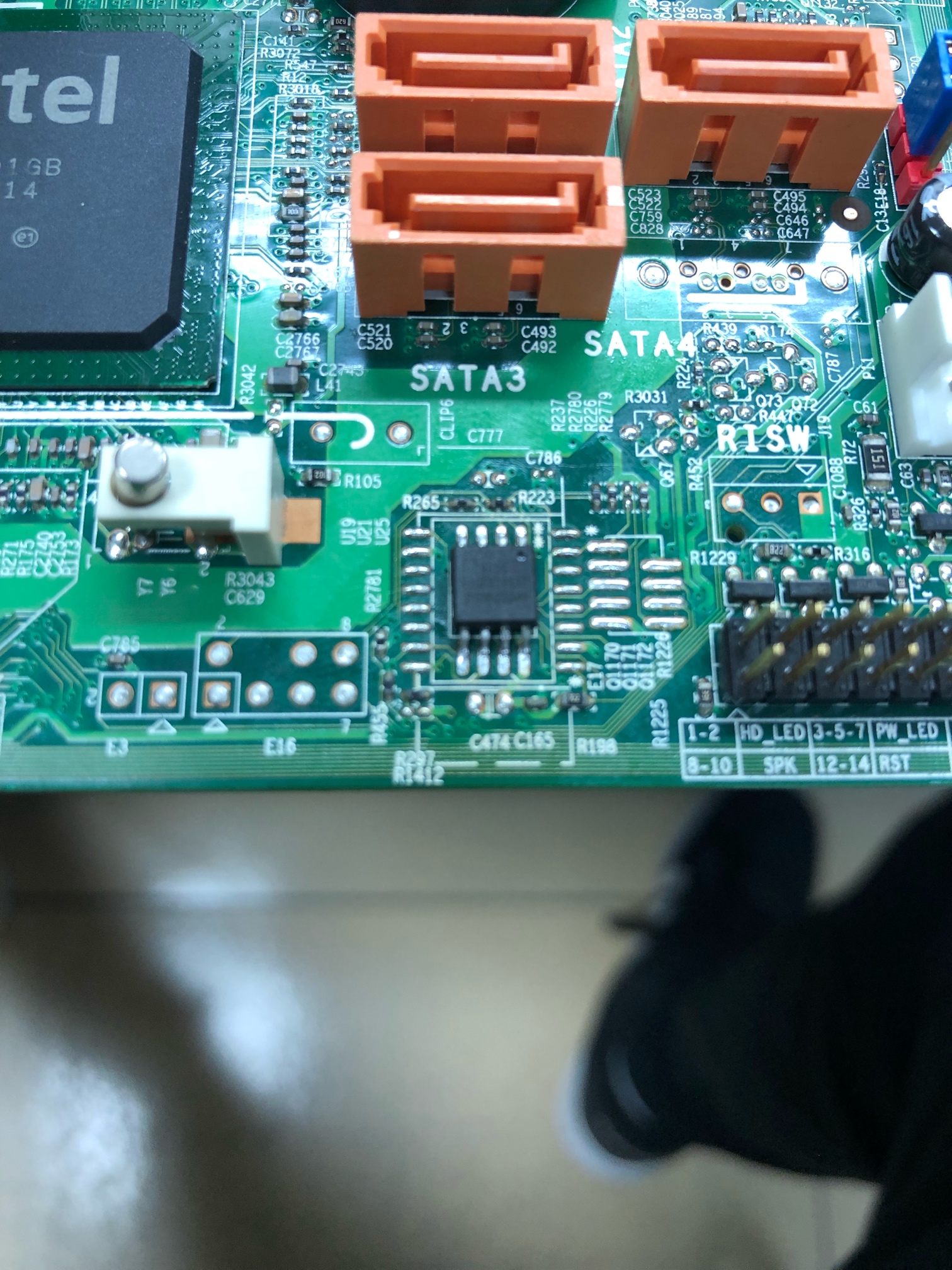

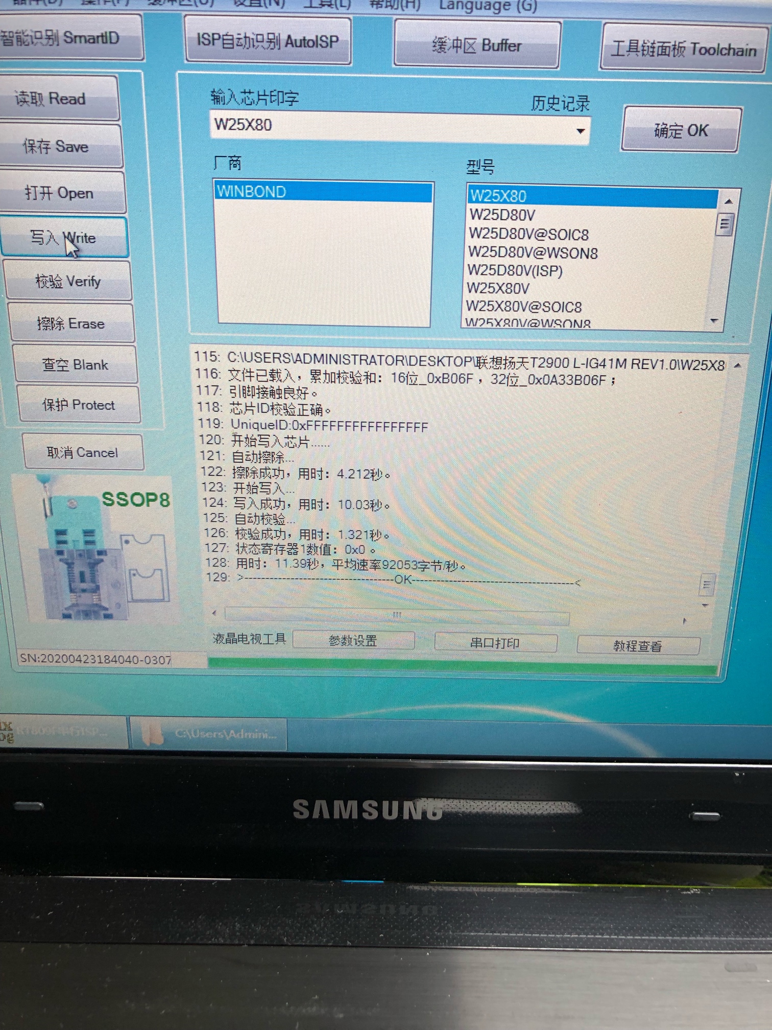

今收到学校两台联想T2900通电无反应,直接换电源,两个都好了,可是一看全是Xp系统,自己想为他们做好事改7系统,结果很奇啪,7系统怎么都进不了,只能出现图标,于是先改一台BIOS,这下惨了,一改怎么都不起动了,刷了五六次也没反应,后来另一台电脑重做XP,一做就好,至今没有搞明白7做不了只能XP。两个主板BIOS对调了一下,结果刷过机的主板启动了,未刷机的BIOS考到刷过机的上面,一点也好了,至此两台电脑都好,但只能做XP!
