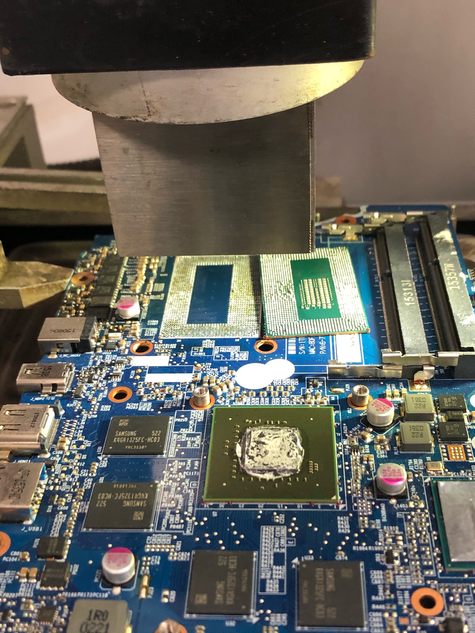

板号6-71-n15r0-d02a

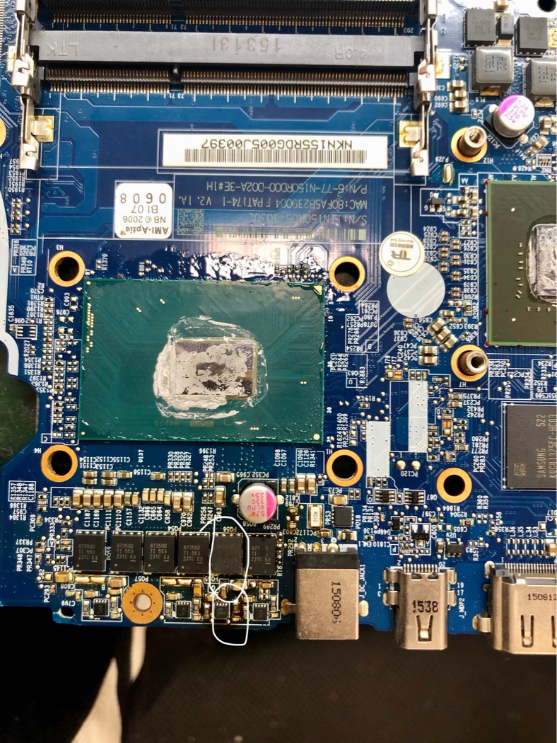

故障现象,cpu供电导致cpu也击穿了!
这是我接到第二台同样的故障了,连坏的地方也一样,我在图片上圈起来了,方便大家以后修到这种cpu供电短路问题的基本上是这个mos管损坏!

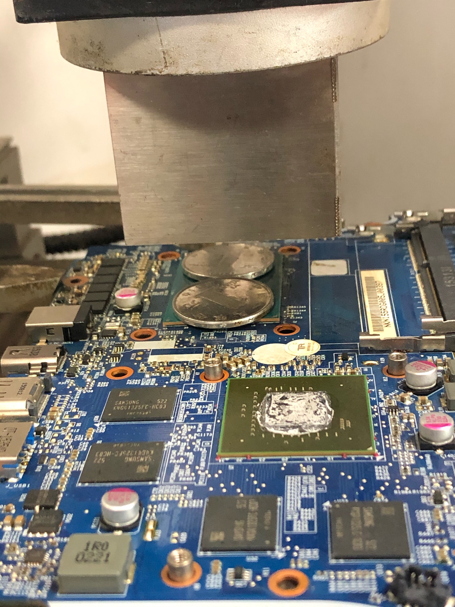

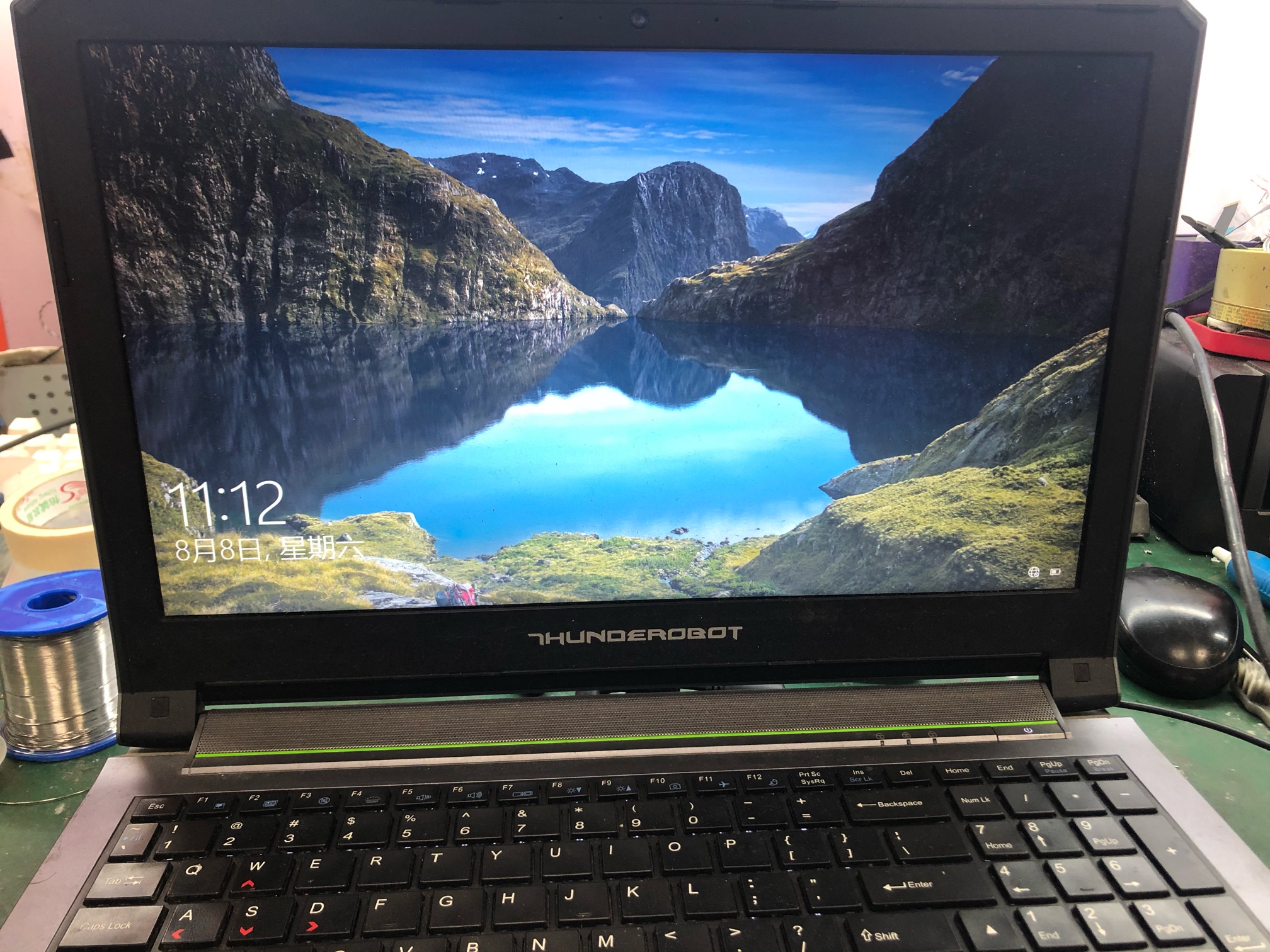

下面,就是要把无铅cpu弄成有铅的这样焊接成功率一次就成功了,不用焊接第二遍,最后我习惯性加2枚硬币!没啥技术含量,就想加加分!维修结束!

我只放一个硬币 2个害怕压塌了 谢谢分享了

放硬币压U   还得看主板   有的主板不用放硬币焊接的很好   有的主板放了硬币也压不住  周边翘
