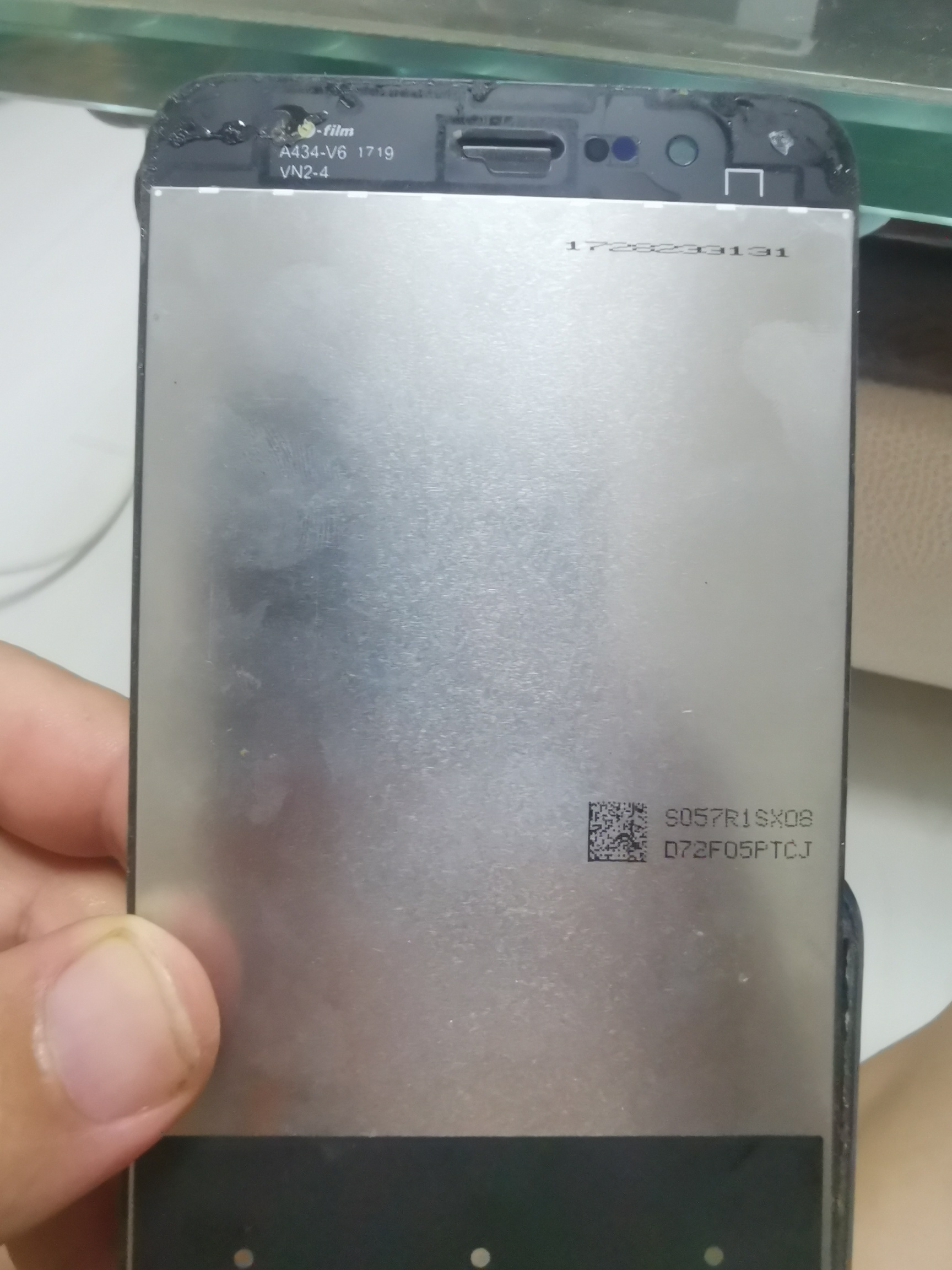

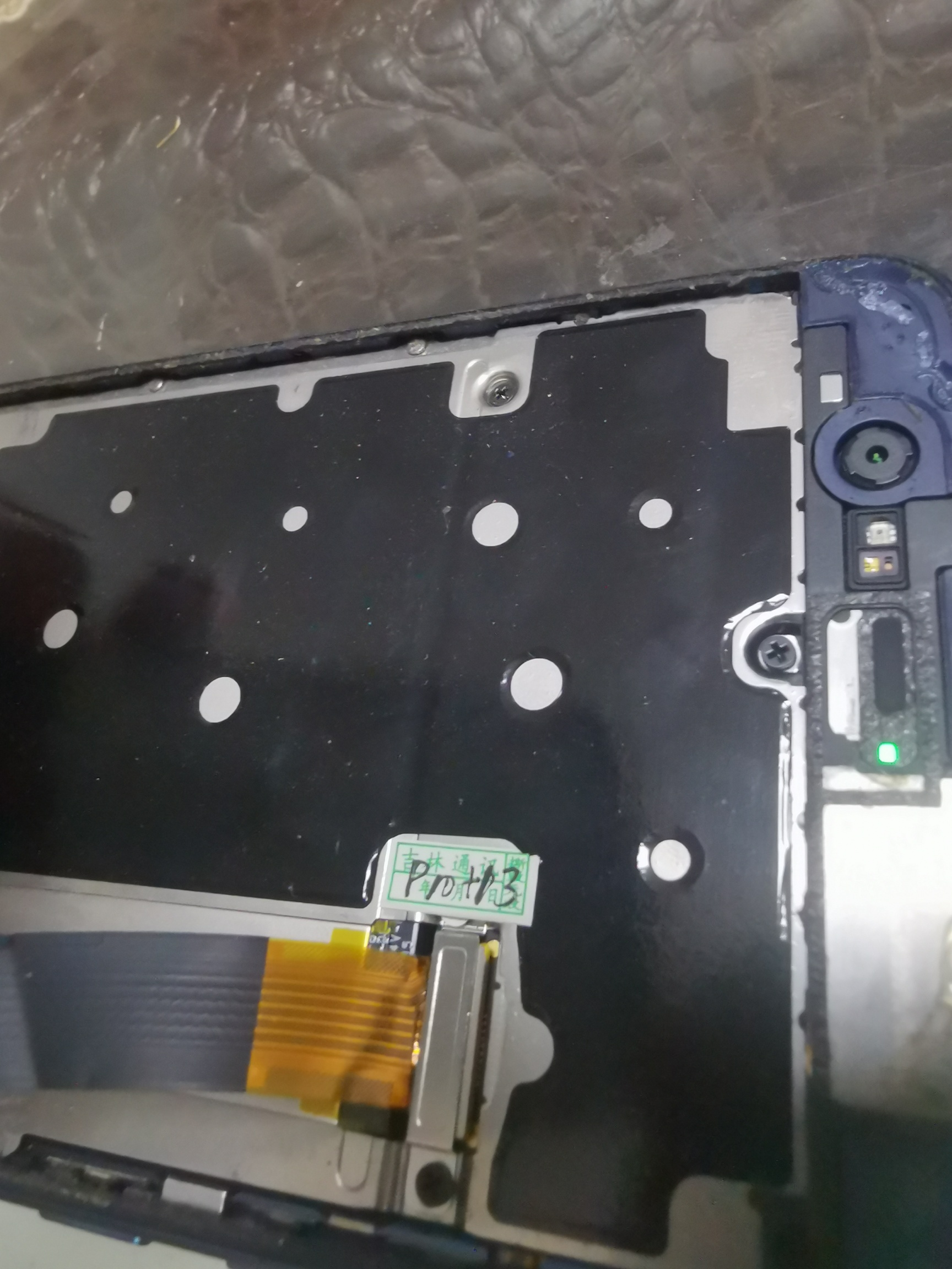

孩子玩手机挂了一下屏幕,结果屏幕就掉下来了,连带也弄断了,只能换屏幕总成吗?高手们指点下
作者: lyxgs    时间: 2020-8-30 01:01
有旧屏幕的话,可以切一段排线,两个排线都划开,焊起来
作者: lchllinely    时间: 2020-8-30 14:15
如果换屏太贵,可以考虑重新压一下排线。
作者: 老战船    时间: 2020-8-30 15:30
如果手工可以,这个是可以接的……
作者: 坦克世界    时间: 2020-8-30 21:30

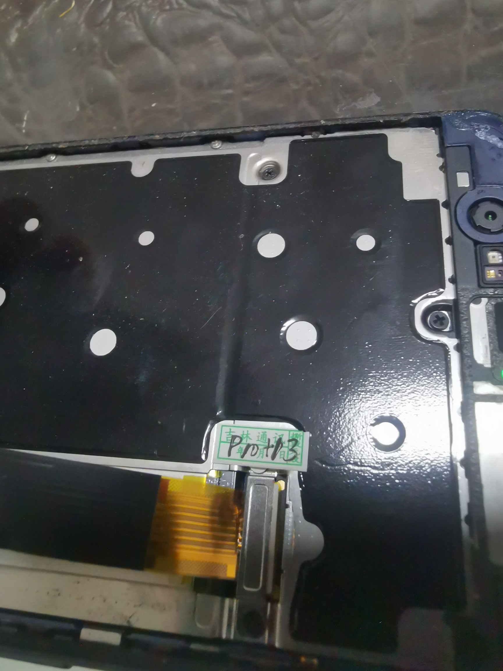

不是有个铁丝盖板吗  拧下螺丝看 不断到根不可以焊接
作者: 回音哥    时间: 2020-9-11 15:01
这个看着很好飞线
作者: assman    时间: 2020-9-11 18:58
那个铁盖底下有排线焊点吧,重新搞个线啊
作者: 我是胡连军    时间: 2020-9-12 21:22
你太高看他的手工能力了。不动脑筋。
作者: yugoslavia    时间: 2020-9-12 22:13
边上几条线非常密,焊接难度非常高
作者: fadzw123    时间: 2020-9-13 14:53
拿出技术来吧,飞线
作者: 今夕、何夕    时间: 2020-9-13 17:40
貌似是卡扣 螺丝打掉换排线
