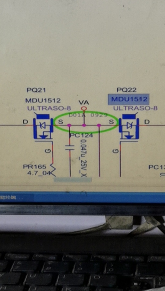

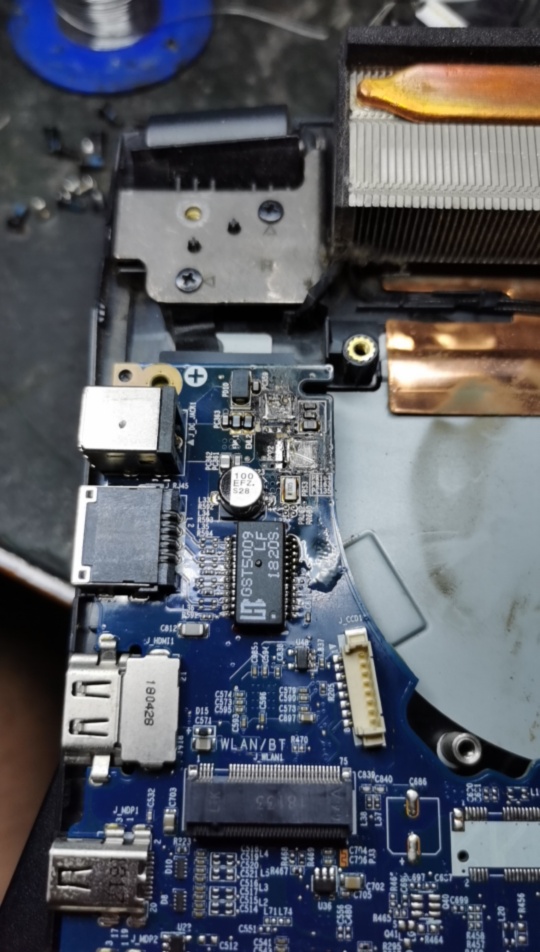

有好替代方案吗    没找到大功率的

不用找更大功率的啊,烧了可能并不是原型号功率不够,而是后级有短路

N沟 30V, 100.0A, 3.4m,这么大电流,在网上进货吧
