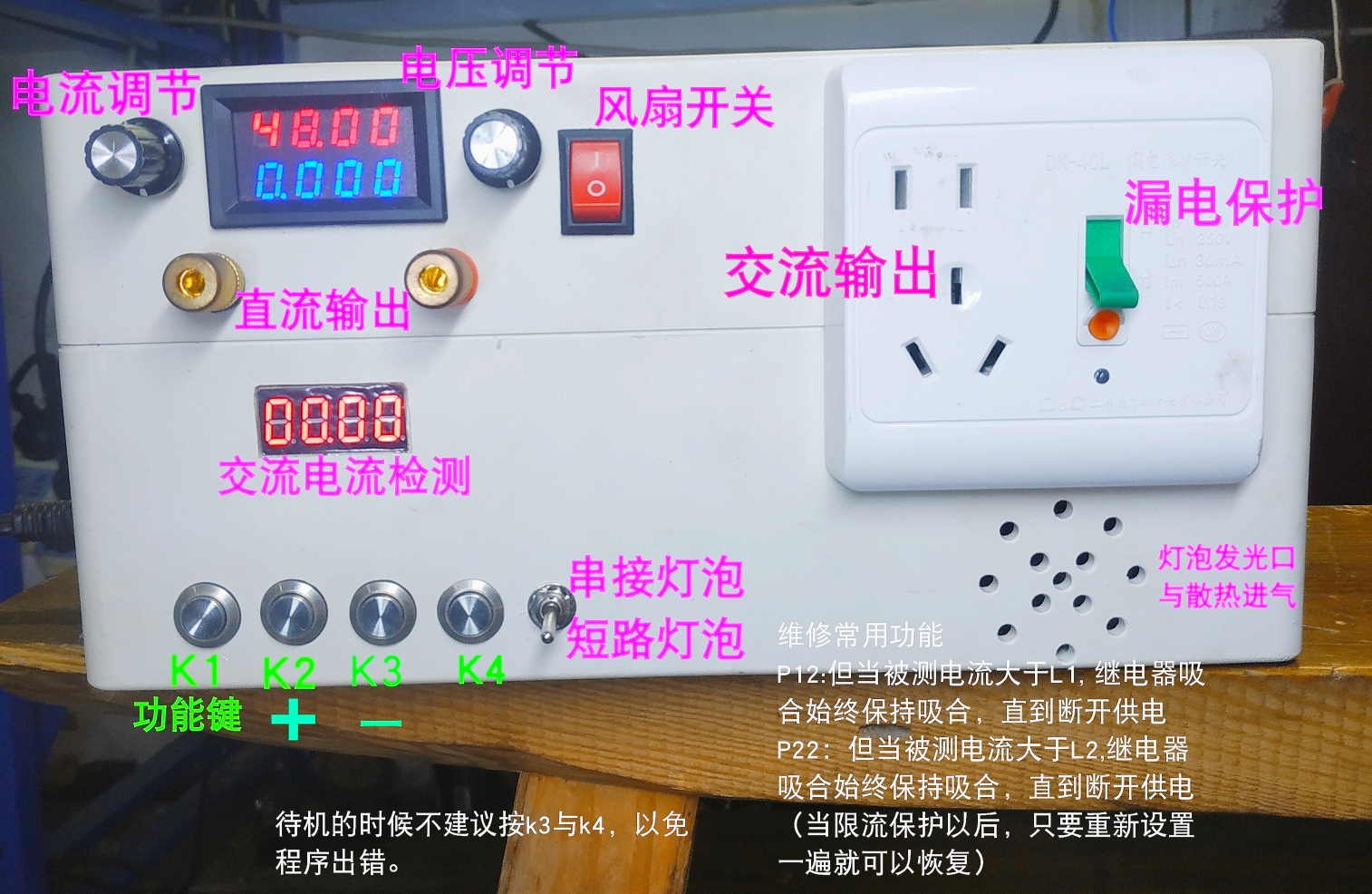

开关电源维修神器,电磁炉维修神器,电焊机逆变器维修保护器,变频器维修神器,电磁炉电视机维修保护插座。 Diy可调电源。
    功能与特点:DC0-50V可调,0-13A可调,恒流恒压,带短路保护,额定功率350瓦
    AC0-5A自由设定,超过电流关断输出。内部串有自炽灯泡,可用开关控制,防止炸管。

作者: 天王功能工作室    时间: 2020-9-1 22:09
其实就是一个LED屏用的那个开关电源模块加上一个霍尔元件一个显示用的
作者: 胡奎    时间: 2020-9-1 23:11
不是的,是交流检测的,可以设定电流的,随意设定电流,超过多少电流断开或者接通。
