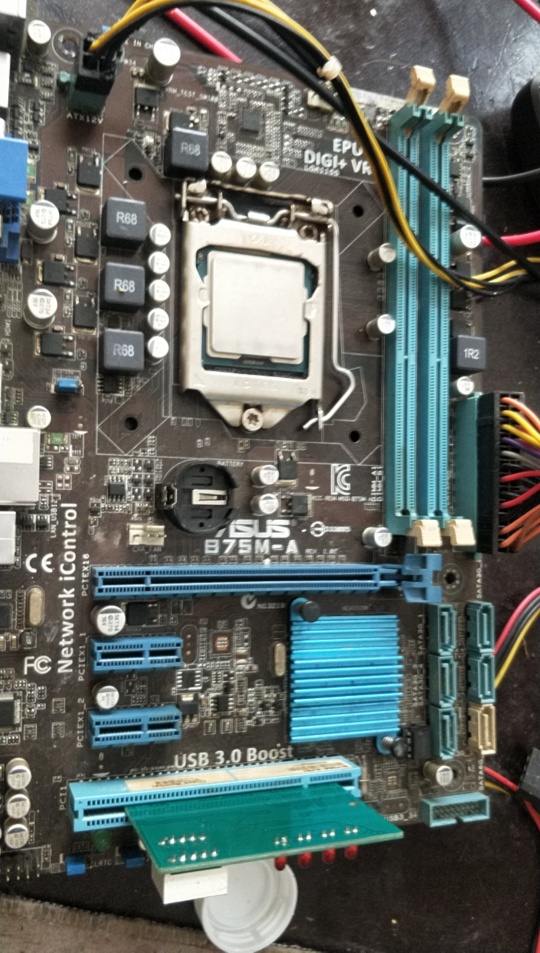

这块华硕板子死活不出cpu电压,pg正常,复位正常,asp1209供电芯片供电角都正常,en开启1.05v这个不知道正常不?板子有时钟有复位。供电芯片换了4个了还是不出vcore求教,出这个电压还需要什么条件。我是个小白,平常没事喜欢折腾一下,给点意见呗
作者: happypiggy    时间: 2020-8-29 12:47
没CPU供电就有PG,那说明pg的三极管被摘或有问题,时序乱了,前面的电压正常吗,内存,1.05,1.8
作者: 18020556855    时间: 2020-8-29 13:03
那个管子是我拿掉的。当时没有复位。内存电压偏低一点,有时候1.2有时候1.4,桥供电1.05,1.8的也正常
作者: 18020556855    时间: 2020-8-29 13:14
就这几个电压 貌似都正常

作者: korochi    时间: 2020-8-31 10:39
需要桥和IO的pwrok信号

作者: 停车坐爱风流晚    时间: 2020-8-31 14:35
cpu供电之前得正常,量cpu供电芯片得开启,5v 12V  boot 不行就换个芯片。刷bios。

作者: god17173    时间: 2020-9-1 23:08
cpu核心电压出来后,由VRM发出核心电压好信号给南桥,南桥才发出平台复位信号的。你那个情况就搞不懂了
作者: yuwwide    时间: 2020-9-2 06:41
查cpu电源管理芯片的工作条件,输出都正常吗?
作者: 18020556855    时间: 2020-9-2 10:11
终结把,此板故障太多!放弃维修
