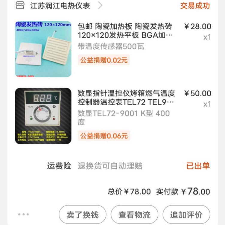

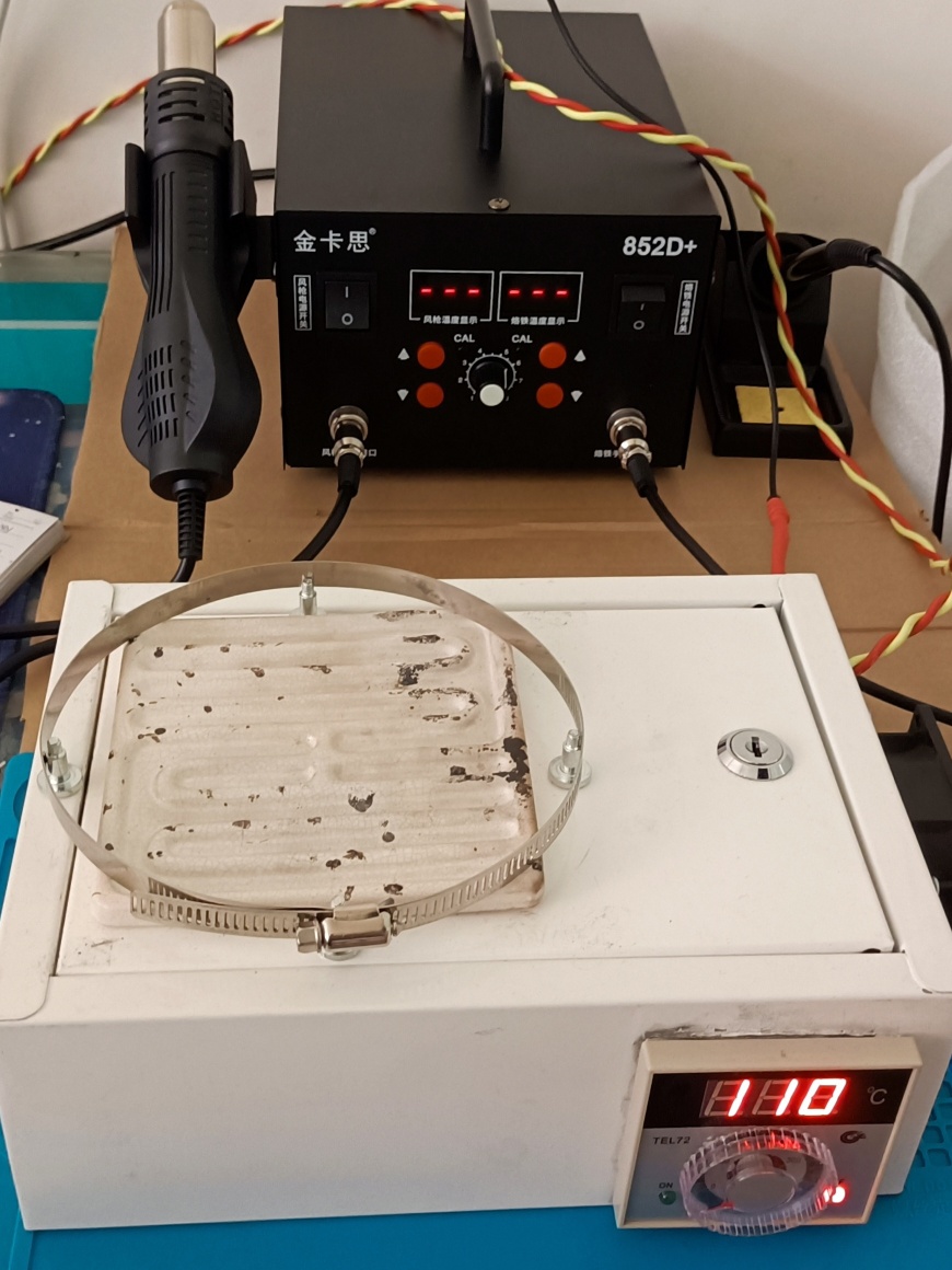

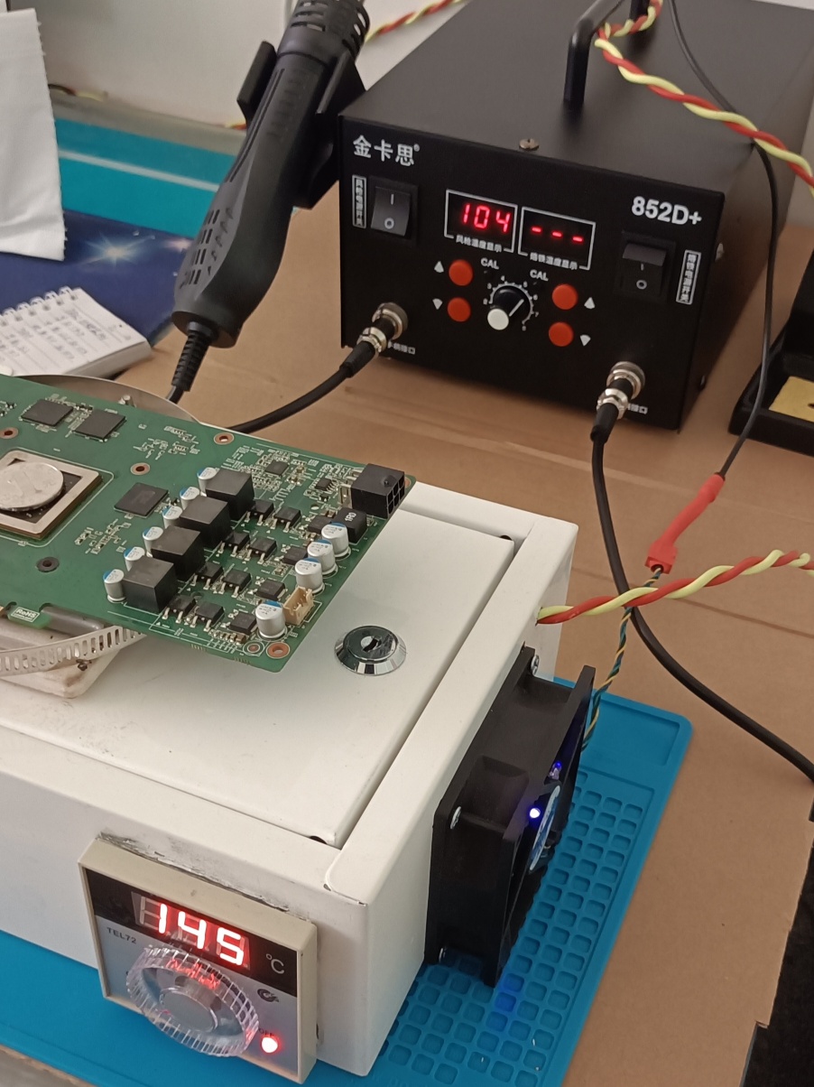

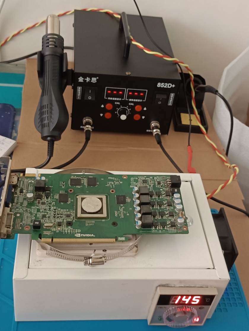

以前拆焊只是靠风枪,现在上下开工,轻松多了,简单做个bga,拆焊芯片都方便多了。

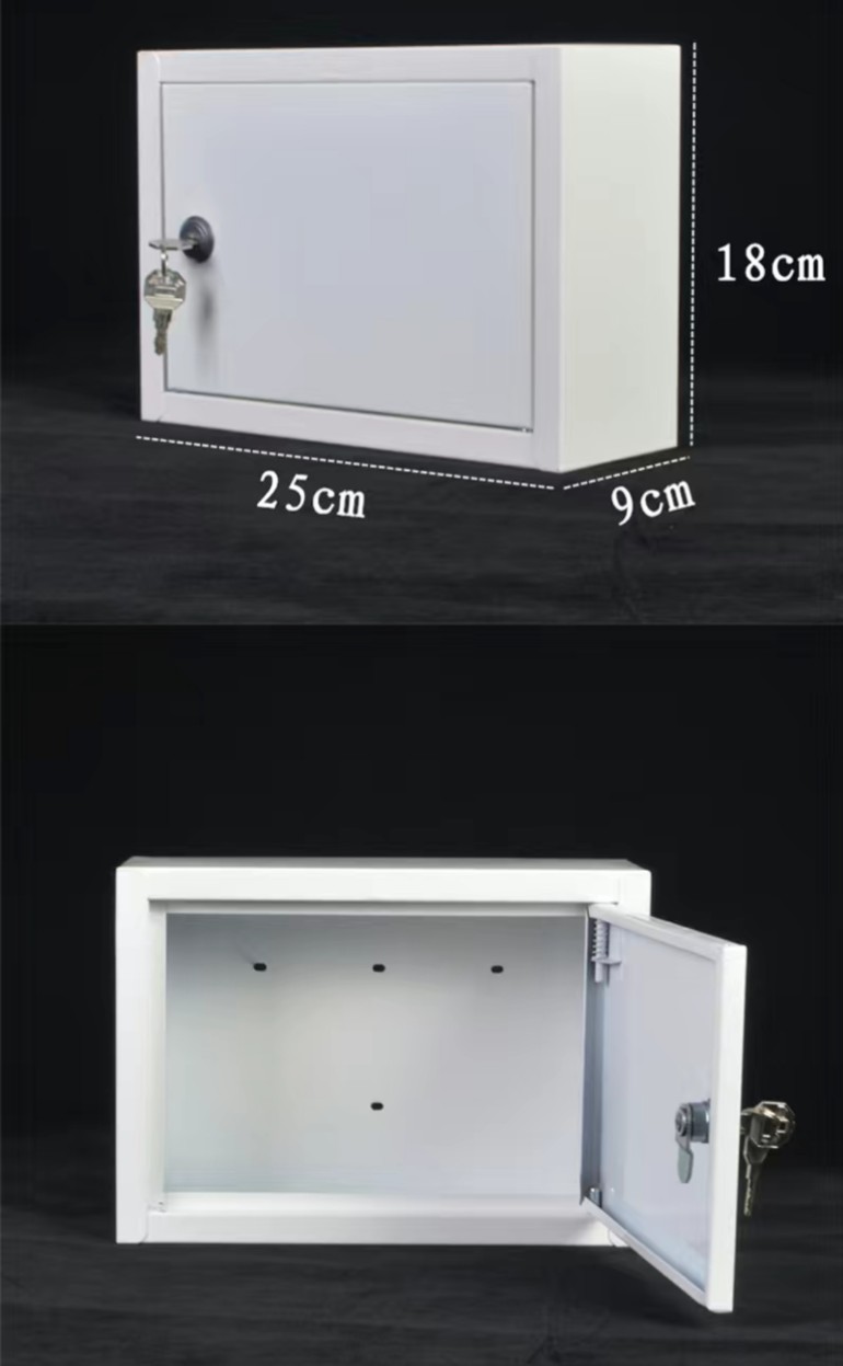

发热砖(12*12)带k型热电偶的带卡扣 28元  烤箱k型温控带5a继电器的 50元  散热风扇   0元  配电箱  13元   总共花了90多元。
  发热砖温度有些冲,不过还可以,温度180-200度,再加上热风枪,轻松拆焊显卡芯片

这个有用吗?下面温度多少
作者: 无可取代了吗    时间: 2020-8-29 14:50
y0927 发表于 2020-08-29 12:19
这个有用吗?下面温度多少
主板距发热砖10mm,100℃预热 180℃持续数秒钟加上热风枪旋转拆焊 底部不起泡不掉件 加热温度和时间视情况而定
作者: y0927    时间: 2020-8-29 14:58
无可取代了吗 发表于 2020-8-29 14:50
主板距发热砖10mm,100℃预热 180℃持续数秒钟加上热风枪旋转拆焊 底部不起泡不掉件 加热温度和时间视情 ...
不过比一上风枪在上面吹要好很多
