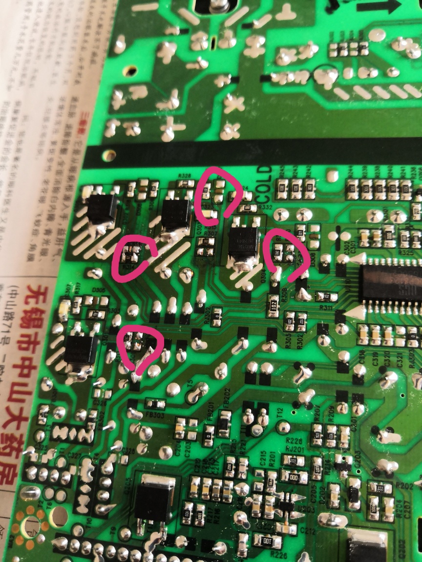

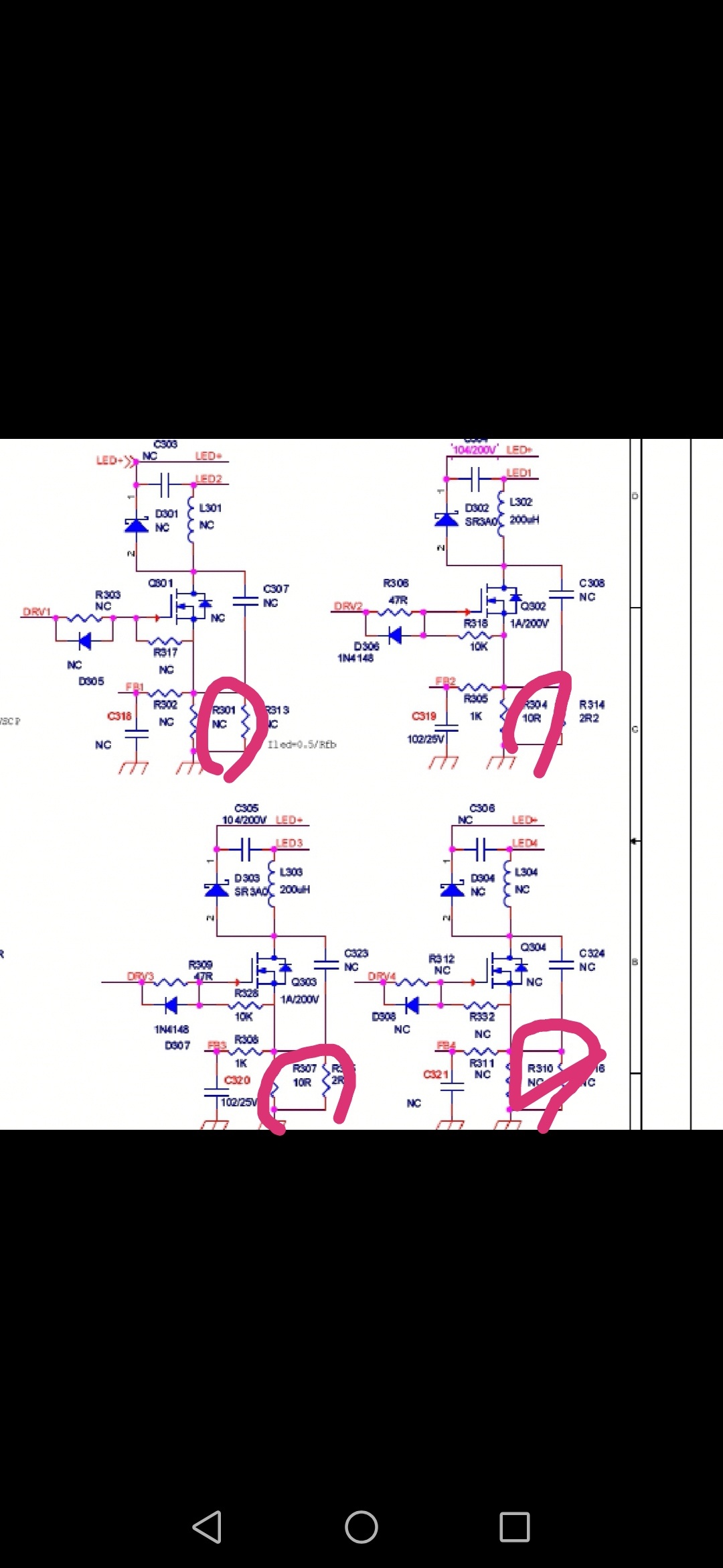

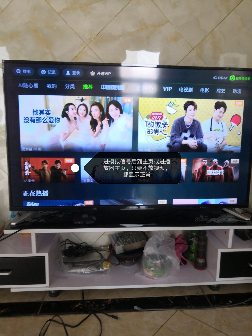

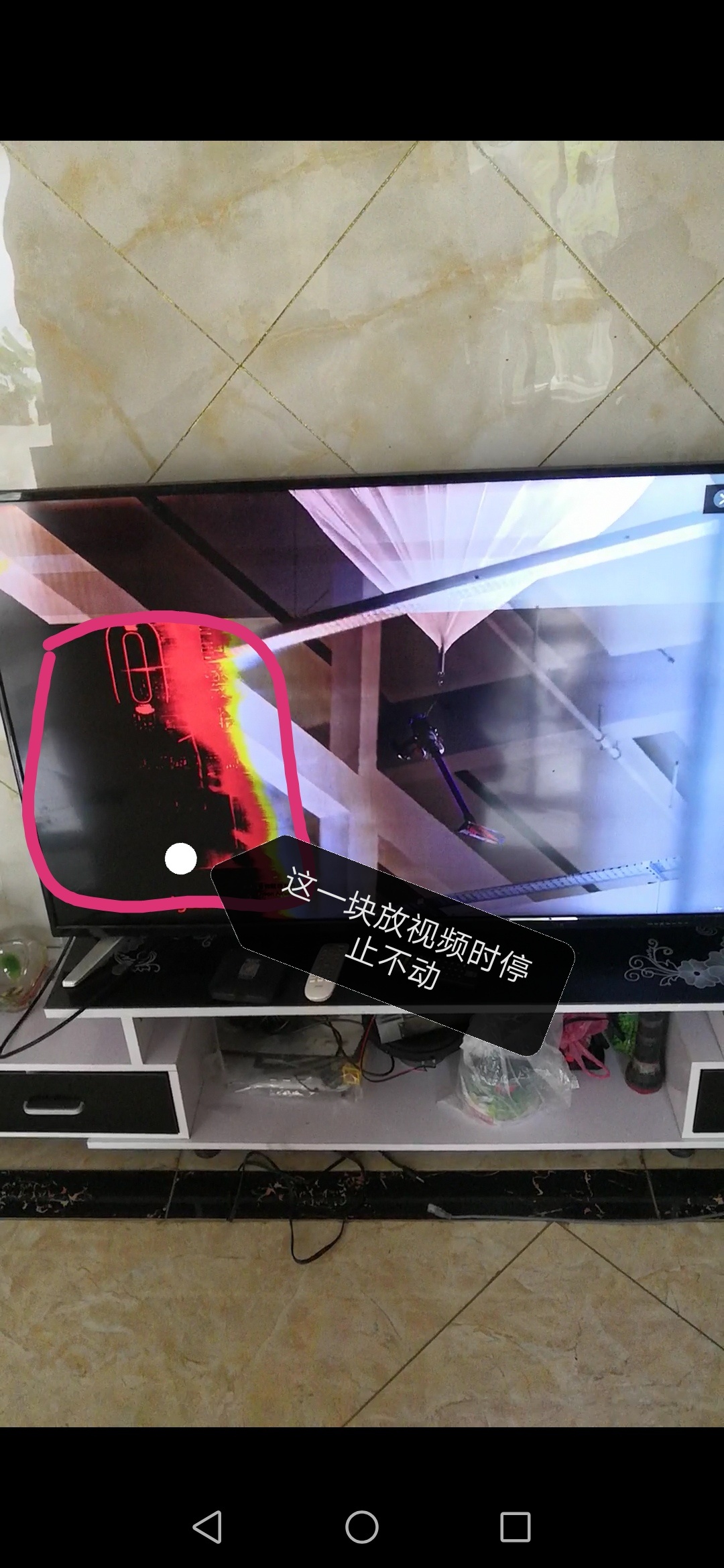

开机时左侧不正常,过一会自己进入模拟信号后进入主页就正常了,然后在播放视屏时左侧又不正常了。退出到模拟信号后进主页又正常。要是再播放视频还是会出故障。播放视频时左侧一块图像会停止,其他部分有正常进行播放。灯管输出有四路,每路拆掉一个6r8电阻减小电流,想想这跟屏幕没关系呀。这个问题我觉得应该屏幕没有拆坏吧,要不进模拟信号后进主页屏幕不会正常显示呀?不知道其他地方有没有什么问题,请坛友支招
作者: 快鱼晨风    时间: 2020-8-28 17:43
电源板拆到这四个6r8电阻应该不会引起这个问题吧?这问题除屏之外是主板还是逻辑板会引起这故事,拆装时会不会后盖没装,压到主板或逻辑板那里压虚焊了?

作者: 李璇    时间: 2020-8-28 17:49
1.看看屏上的排线(有问题的那边)是不是没插好
2.屏问题(Y缺电压或坏)
goodluck

作者: 李璇    时间: 2020-8-28 18:08
快鱼晨风 发表于 2020-8-28 17:54
2.屏问题(Y缺电压或坏)。这个问题的话是屏幕里出问题了,没法修了吧?
Y(耳朵)坏、Y到COF之间断线(线在玻璃上)、屏本体。坏的那边是不是拖尾,显示慢。是的话,Y坏的可能性大。拆屏前要释放身上的静电,切记切记。
作者: 快鱼晨风    时间: 2020-8-28 18:14
拖尾好像没发现,就是开机时图像左侧慢慢往左边显示。
作者: 快鱼晨风    时间: 2020-8-28 18:46
现在想想当时桌子上垫屏放了一张新的薄塑料桌布,真是不懂呀。折叠的桌布,分开后铺上去很有可能产生静电
