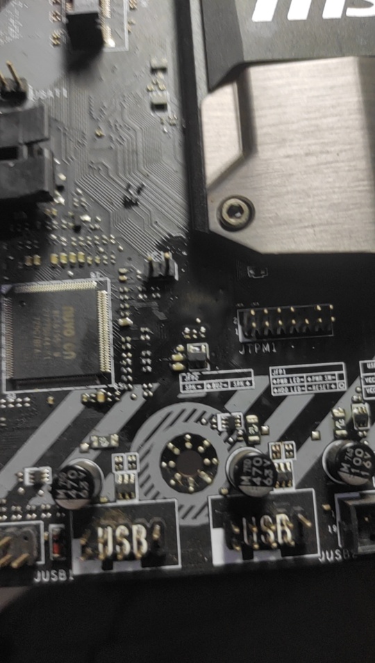

  接到同行送修V星H110主板,刚出保修几天,测主板不触发,论坛搜索了一下这个板子,资料还是很少的,以前修过V星的H61也是不触发,记得是IO的一个转换供电没有,5V转3V的,一个这个板子也有一个,测量没有输出,这个管子没有从料板上找到,和同行沟通一下发了个芯片,到货后换上有电压了,触发一次亮机,掉电不触发,感觉像是保护一样,拿着放大镜扫了一圈主板,发现两个小电容变质了,测电阻一头电压是二点几,到了电容这头就是一点几了,把两个电容扣掉后电压转变成3V,应该是正常的了,上电触发,拷机没有问题,码这么多字只是为了维修的朋友们以后遇到这样的问题能够快速检查一下,现在维修不赚钱了,好弄的就修,不好修的就换板子了,报价也报不上,我维修这个要了90元,这就不错了。

作者: 老吴来了    时间: 2020-8-29 23:52
我现在也修到这个问题不触发,不过是一个电容击窜了,更换电容触发了,但是电压4.4高了,分压电阻没问题,头疼,搞了一天没弄好

作者: 残忆追旧年    时间: 2020-8-30 09:47
老吴来了 发表于 2020-8-29 23:52
我现在也修到这个问题不触发,不过是一个电容击窜了,更换电容触发了,但是电压4.4高了,分压电阻没问题, ...
你没换下电阻试试,分压没有别的干扰的,就是电阻分压

作者: 老吴来了    时间: 2020-8-30 11:24
串联电阻10k 在线测只有6k,并联电阻3k在线测2.6k.但是拆下来测量是正常的。

作者: 残忆追旧年    时间: 2020-8-31 10:37
换了试了没有?最好是换下,不行可以吧电阻改大点

作者: scok123    时间: 2020-9-13 13:44
UP0111AMA5  UP7707 等等都可以代换的,以前很多AMD的板子上VDDA 2.5V 也是这个芯片转换过来的。
作者: scok123    时间: 2020-9-13 13:48
老吴来了 发表于 2020-8-29 23:53
FB反馈电阻有的时候测量是好的,但是实际已经有问题。我碰到过
直接改个1117固定3.3上去,要不5V 直接上拉1K下拉2K(这个你自己分压计算一下)
改3.3V直接分压过去也行的·你可以试试
