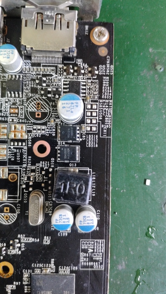

pxhxkij 发表于 2020-08-27 17:26 没看明白,你意思是控制极对地低是吧,驱动芯片有个释放电路关闭状态会拉低电位,这样可以快速关断MOS功率管,你这个没问题。重点检查驱动芯片工作条件有没满足。
